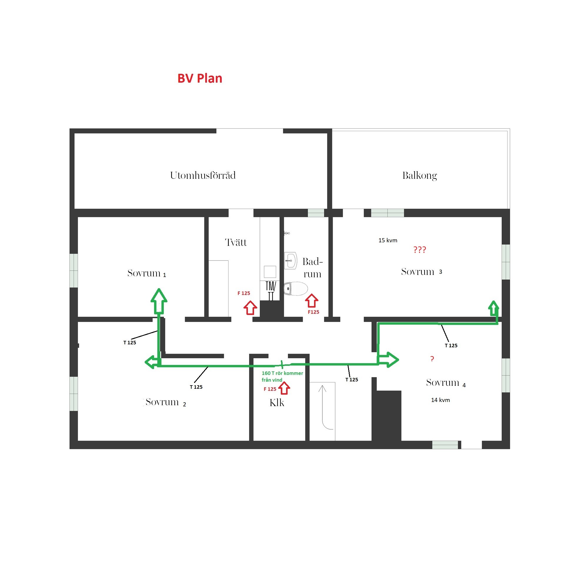

jag har fråga om sovrum # 3 och sovrum # 4
är 100 rör för tilluft är tillräckligt ? eller måste jag dra 125 rör ?
  • Ritning av en våningsplanslayout med beteckningar för sovrum, badrum, balkong och mått.

Från 160 till första don bör det väl vara 125. Vidare till nästa rum kanske det funkar med 100.
Jag är inte expert på ventilation men funderar på om du kan dra kanalen längs väggen mitt i huset, i sidled istället.
100-rör räcker. Inga stora ytor utan bara 29 kvm som ger 10 lit/sek plus för hallen etc.
Åsa Lund
Det ska väl vara 7 l/s per person?
Ca 15 m2 är troligen dubbelrum, alltså 15 l/s.
