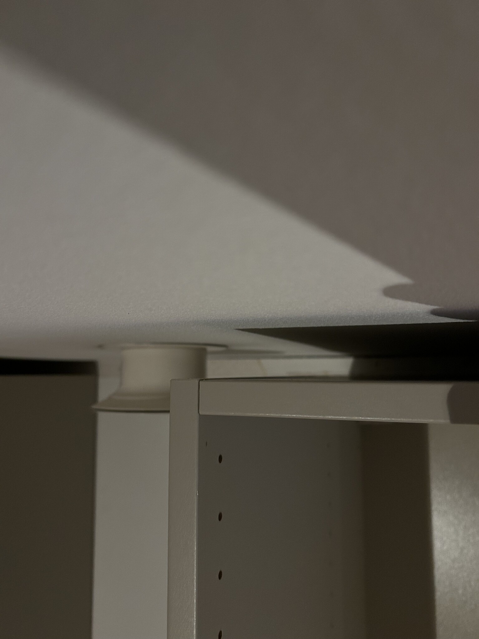

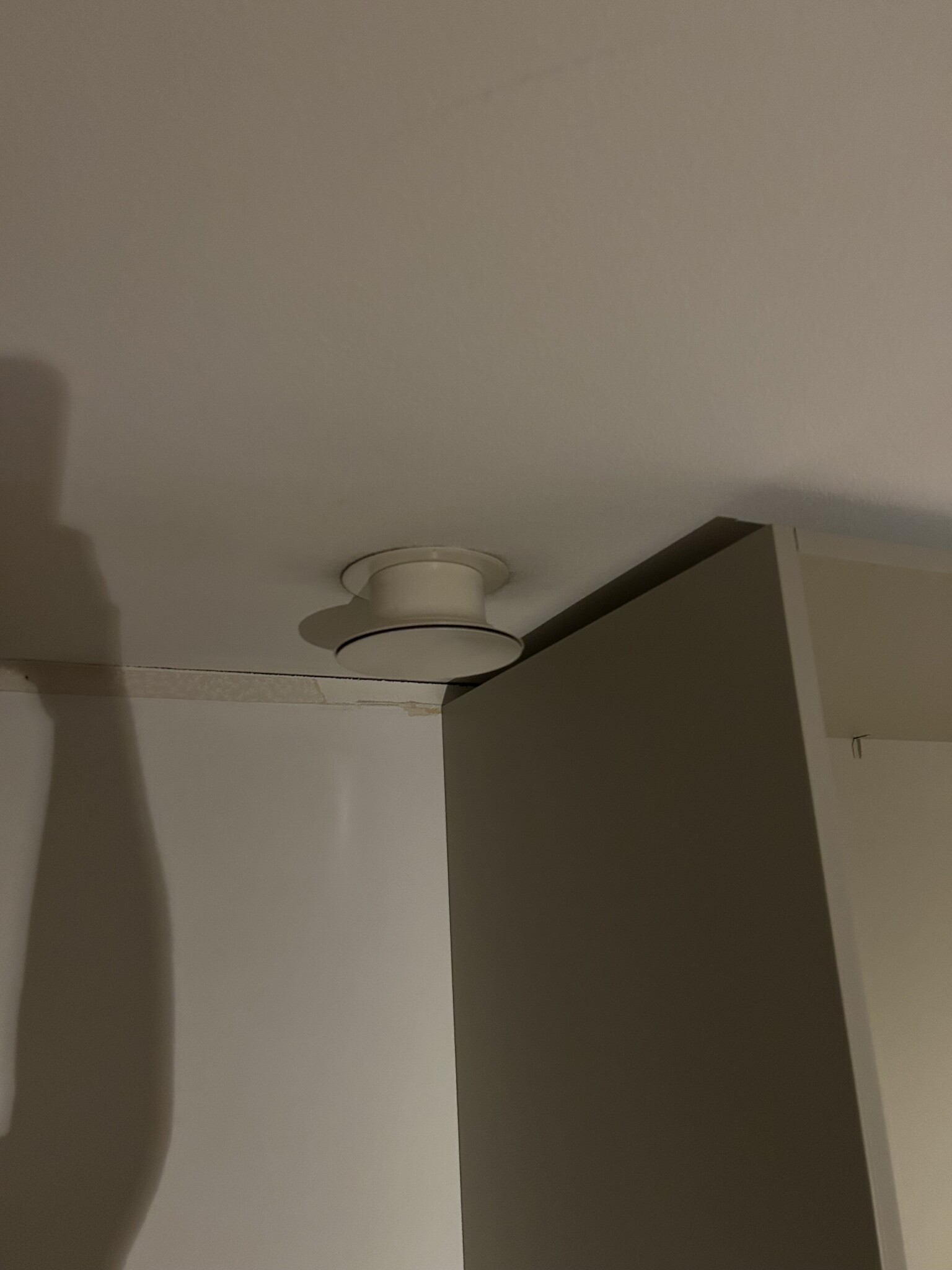

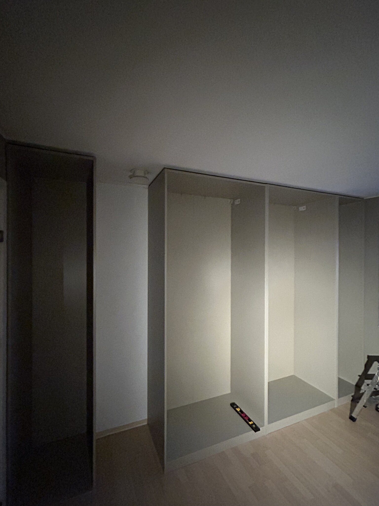

Vore tacksam för råd om hur jag ska lösa tillufts ventilen i taket när jag ska bygga in en pax garderob.
Är det en bra lösning att att öppna upp toppen i garderoben så att ventilen är inne i garderoben och sen montera ett ventilationsgaller på dörren?
Eller finns det någon bättre lösning?
Mvh Hannes

I en garderob finns det textildamm och man vill nog inte blåsa ut det i rummet.
Sätta öppna hyllor (tänk bokhylla) mellan garderoberna på bilden?
I sovrum brukar man behöva förvaring även av saker som kan vara synliga. Det behöver ju inte vara öppna hyllor hela vägen ner till golvet.
Men du glömmer väl inte bort att om du i alla fall vill gå vidare med ditt förslag så behöver du nog tillstånd av föreningen. Dessutom ska antagligen donet vara åtkomligt, och det ska gå att mäta flödet över det, vid nästa OVK.
