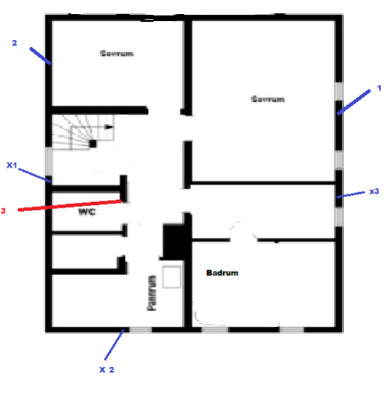

Har ett äldre hus från 40-talet där jag håller på och rustar upp källaren för att kunna nyttja den.
Förutsättningar
Det är radon i marken och värdet ligger på ca 480 samt det är väldigt dålig ventilation i hela källaren. Ser ut som det endast är ett fåtal ej mekaniskt ventilerade friskluftventiler som knappt drar in någon luft. Oisolerad betongplatta med självdrag.
Jag har köpt en avfuktare och luften är nu kanon men jag skulle vilja se en långsiktigare lösning och ta bort avfuktaren, grannen installerade FTX sytem på ca 140kvm men fick betala närmare 160.000:-, tyvärr är budgeten begränsad och det alternativet har jag inte råd med.

Radonsug planeras att köpas och installeras där den röda pilen är markerad med 3, nuvarande wc kommer ej användas mer.

Vid blå markering 1 och 2 kommer jag installera följande produkter

- Sänka radonvärdet
- Behagligare luft
Åtgärdsplan

Ditt resonemang är korrekt, ftx är ett bättre men betydligt dyrare alternativ. Förutsatt att du har makadam eller singel under plattan och det rör sig om markradon så kommer en radonsug tillsammans med ventilation högst troligt lösa problemet. Om du har en tätare fyllning under plattan typ sand/jord/singel så kommer inte en radonsug hjälpa eftersom det behöver bli ett undertryck under större delen av huset. Men eftersom det är -40 tal så borde den här lösningen fungera. Jag hade börjat med ventilation i sovrummen, pannrummet och wc:n och hoppat över genomgångsrummen. Angående ventaggen så kan det vara smidigt om de kan prata med varandra och växeldra för att slippa ett undertryck när de fläktar luft från huset samt att det är onödigt att ventilera mer än 0,35 l/s /m2 vilket är kravet för nyproduktion.
HejH Hammarenmittitummen skrev:Ditt resonemang är korrekt, ftx är ett bättre men betydligt dyrare alternativ. Förutsatt att du har makadam eller singel under plattan och det rör sig om markradon så kommer en radonsug tillsammans med ventilation högst troligt lösa problemet. Om du har en tätare fyllning under plattan typ sand/jord/singel så kommer inte en radonsug hjälpa eftersom det behöver bli ett undertryck under större delen av huset. Men eftersom det är -40 tal så borde den här lösningen fungera. Jag hade börjat med ventilation i sovrummen, pannrummet och wc:n och hoppat över genomgångsrummen. Angående ventaggen så kan det vara smidigt om de kan prata med varandra och växeldra för att slippa ett undertryck när de fläktar luft från huset samt att det är onödigt att ventilera mer än 0,35 l/s /m2 vilket är kravet för nyproduktion.
Tusen tack för svar, så då blir det FDX varianten från Fresh eller dylikt.
