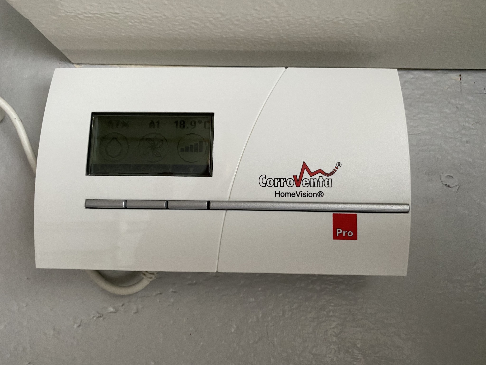

Nu har jag (i en helt annan del av huset) i pannrummet hittat något som liknar en panel…. har denna alltså trådlös kontakt med aggregatet? Och hur ändrar jag inställning…ska leta manual… Väggmonterad CorroVenta HomeVision Pro kontrollpanel för ventilation med display och knappar.

Bingo. Poängen med en trådlös panel är att man kan sätta den där det passar.
Inställningarna är rätt lätta att göra men en manual är väl bra. Googla HomeVision Pro så hittar du nog. Inte minst menyträdet är trevligt att ha.

I ivp skrev:
Så här ser min ut[bild]
Väcker denna tråd i liv igen då jag köpt ett hus med en sådan installerad. De har ställt in den på avfuktning från 60% , den var även inställd på 2a- alltså för lukt och inte standard 1a. Det har och förekommer ingen lukt i huset. Drar den mer energi om spjället är mer öppet? Tänkte även höra om 60% är ett lågt gränsvärde och om man bör ställa upp den något? Tycker den drar mycket energi.
Tänk att 1/2/a-b kan användas för att ventilera ut radon, då CTR300 även kan skapa undertryck med spjällen.
Är fläktdriften på, stäng inte av den utan att mäta radon först.
Jag har 500+ radon utan fläkt, och 30-100 med fläkt+2a där den avfuktar vid behov (sätter på elementet)
Nämnvärt att tänka på innan man börjar jaga små kilowatt (fläktdrift drar 2+kWh) per dygn
Som svar på din fråga, vad jag märkte är att det tar längre tid att avfukta om spjällen är på 2a/b.
