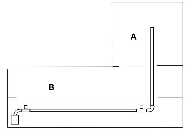

Har problem med lukt(jord) i bostaden från krypgrunden sommartid jag försöker få bukt med.
Huset är i vinkel som på bilden nedan. Bjälklagen är i betong så det finn inget organiskt material där nere. Område B är avskilt i två sektioner av grundmur som bjälklagen vilar på med två öppningar i grundmuren mellan sektionerna. Område B är avskilt från område A på samma vis med två öppningar i grundmuren.
Område A är problemområdet.
Tidigare ägare lät installera en kanalfläkt vars syfte var att sänka radonhalten som låg precis på gränsvärdet. Man tätade samtidigt igen alla ventiler till krypgrunden utom 1. Ursprunglig konstruktion är uteluftsventilerad grund. Kanalfläkten är den fyrkantiga lådan i hörnet av område B och i dagsläget suger den luft från det området via en 30cm stump ut från lådan.
Eftersom alla ventiler är stängda i område A så misstänker jag att kanalfläkten inte på något vis lyckas skapa cirkulation eller "undertryck" i område A och luften står helt stilla där vilket jag TROR är orsaken till lukten.
Min ide är att bygga ut kanaler i krypgrunden från fläkten enl. bilden nedan men jag har ingen kunskap om hur man dimensionerar ett ventilationssystem på rätt sätt.
Som visas på bilden tänkte jag koppla på en 90 graders böj från nuvarande "stump" samt bygga vidare med spirorör ända till område A. Jag tänkte sätta på 2st T-rör för att kanalfläkten ska suga på tot 3 områden i grunden.
Om jag bygger på detta vis kommer det uppstå något sug i område A eller kommer kanalfläkten bara suga vid T-röret närmast fläkten?
Jag tänkte också täta igen samtliga ventiler ordentligt.
Total yta är 154kvm.
Tips?

Du får nog sätta spjäll på dom 2 sticken närmast fläkten för att strypa flödet så du får sug i område A.
Sen om detta kommer ventilera grunden tillräckligt vet jag inte.
Hade även passat på att plasta in backen och rullat ut betongtäckmatta som extra isolering mot marken. Sen en trådlös fuktmätare hade varit bra att ha för att hålla koll på rh-värdet.

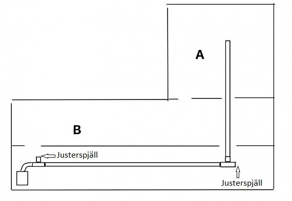

Strunta i 90böjen utan använd 2st t-rör. Köp två injusteringsspjäll och höfta in flödet genom att strypa de två första tills du "känner dig nöjd" med flödet i område A. Den sista sträckan kan du gå ner i spiro-storlek gissar jag. om det är 125mm så kan spirobiten till "A" vara 100mm.
Kan du inte testa med att öppna upp ett luftintag i A och se om det ger bättre drag?
Annars är väl huvudproblemet att du får in luft från grunden i huset. Vad har du för någon ventilation? Kanske har du för lite tilluft i huset?
Det är även klokt att mäta luftfuktigheten i grunden så att den är ok.

Jag tror att du ska hålla isär åtgärder för att sänka radonhalt med att hantera luktproblem.
Förstår jag rätt i att du när du skriver att allt är betong. Jordlukt kommer rimligen från jord eller organiskt material som påverkats av påväxt.
Om golvet är betong så vart läcker luften in som kanalfläkten suger ut?
