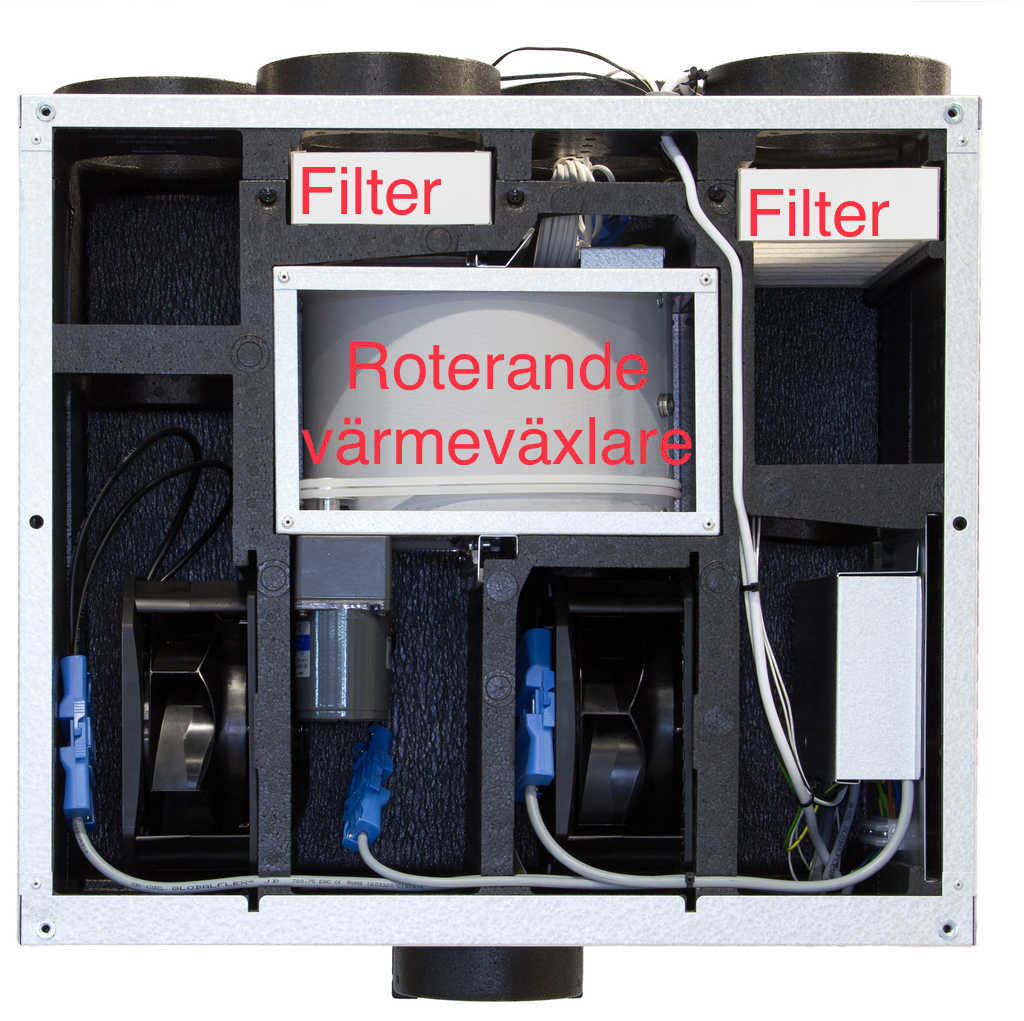

Hej, Vad menas med utomhusventiler?
När bytte ni luftfilterna i aggregatet senast?
Byte minst var 6:e månad är rekommenderat.
Snurrar värmeväxlaren?
Öppet ventilationsaggregat som visar filter och roterande värmeväxlare.
multix och 1 till
Du får ursäkta mig, är helt ny villaägare. Hur byter jag luftfilter? Och var hittar jag värmeväxlare.
Googla efter en manual till maskinen.
