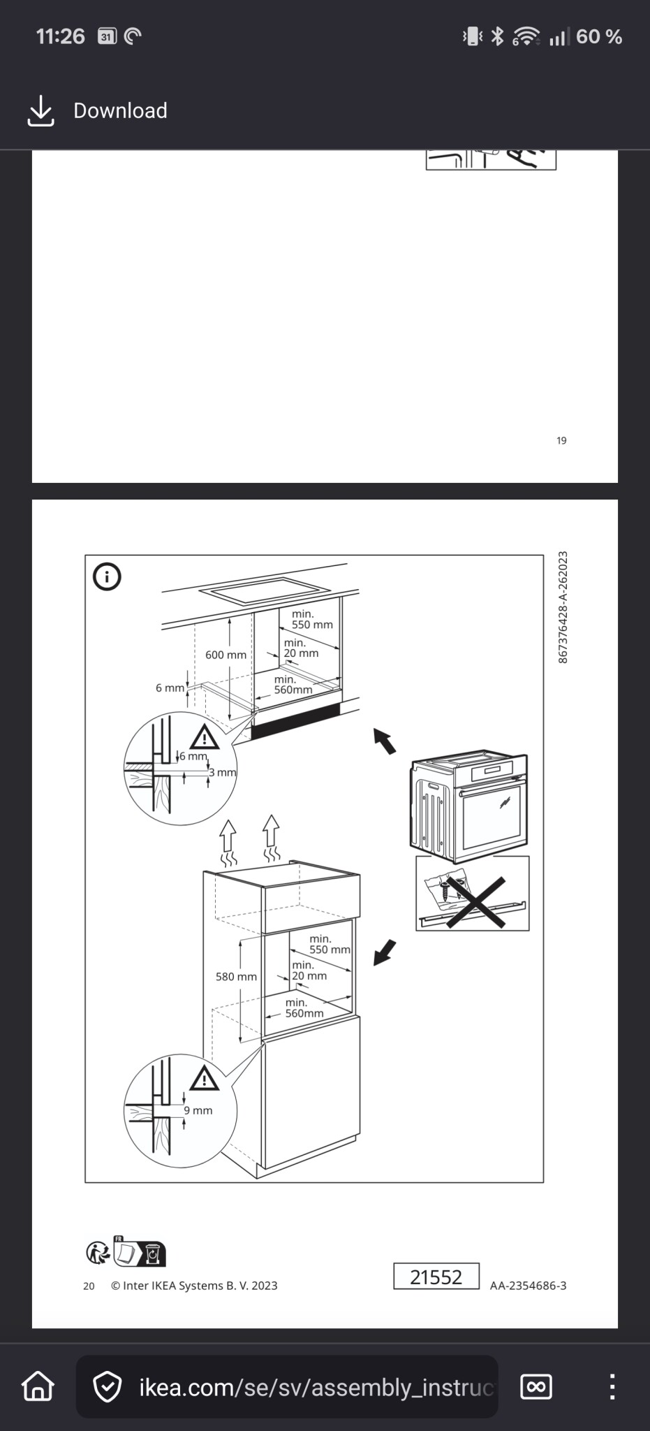

Vi har en "halvö" som går ut mitt i köket där spishäll och ugn är placerad. Vi har än inga socklar, men dessa ska monteras. Tänker dock om man bör ha något slags ventilation kring ugnen? Det är en Ikea-ugn monterad i ett Ikeaskåp. Baksidan på skåpen är klädd med osb-skiva och sen gips. Ska jag sätta ventilation nånstans så sätter jag den hellre på baksidan men det går förstås lika bra på framsidan, i sockeln isf. Men behövs den? Det är skåp på båda sidor om ugnen.
tommib
Eftersom IKEAs monteringsanvisning anger att det behövs så behövs det. Enkelt. Du behöver ingenting på sidorna men du har väl monterat ugnen i avsett skåp med ursparning i botten för ventilation. Då sätter du luftintaget i sockeln.
Rent intuitivt kan man säga att en ugn som har en anslutningseffekt på dryga 3kW behöver kunna kylas.
Ja, du har så rätt såklart.
Måste den sitta i sockeln eller kan jag sätta den ovan golvlist på baksidan av skåpet istället?
Gallret i sockeln leder luften till en luftspalt bakom bakstycket så om du kan ta in luften bakifrån så går det säkeert bra också. Däremot så behöver väl den varma luften ta vägen någonstans så du behöver ett utblås galler i överkant också.

Att det inte behövs frånluft är tydligt. Det fixar ugnen själv (det blåser i alla fall från min ugn i ovankant).
Att det inte skulle behövas intag skulle jag tycka var mer tveksamt. Varför hänvisas det till luftcirkulation i ikeas monteringsanvisningar om det inte behövs? Den firman är inte direkt känd för att ha med onödiga saker...
Ballingslövs högskåp för ugn etc är ventilerade i ryggen, men jag inga extra insug/utsug i sockel eller takanslutning. Det givetvis lite varmare i skåpet efter att ugnen använts, men ugnens chassi är fläktkylt så det borde inte vara några större problem. Det var dock någon i en BH tråd som påstod att mikrovågsugnar får en klart förkortad livslängd av att stå i varma utrymmen under drift. Kanske kan vara värt att tänka på om man vet med att ugn och micro ofta är igång samtidigt.
Bra fråga varför det står i monteringen, jag har inte läst någon monteringsanvisning. Men har man satt den i rätt skåp för en ugn så ska det inte vara några problem. Om ni kollar in visningsköken i varuhusen så ser ni att det inte sitter någon ventilation i sockeln eller liknande.

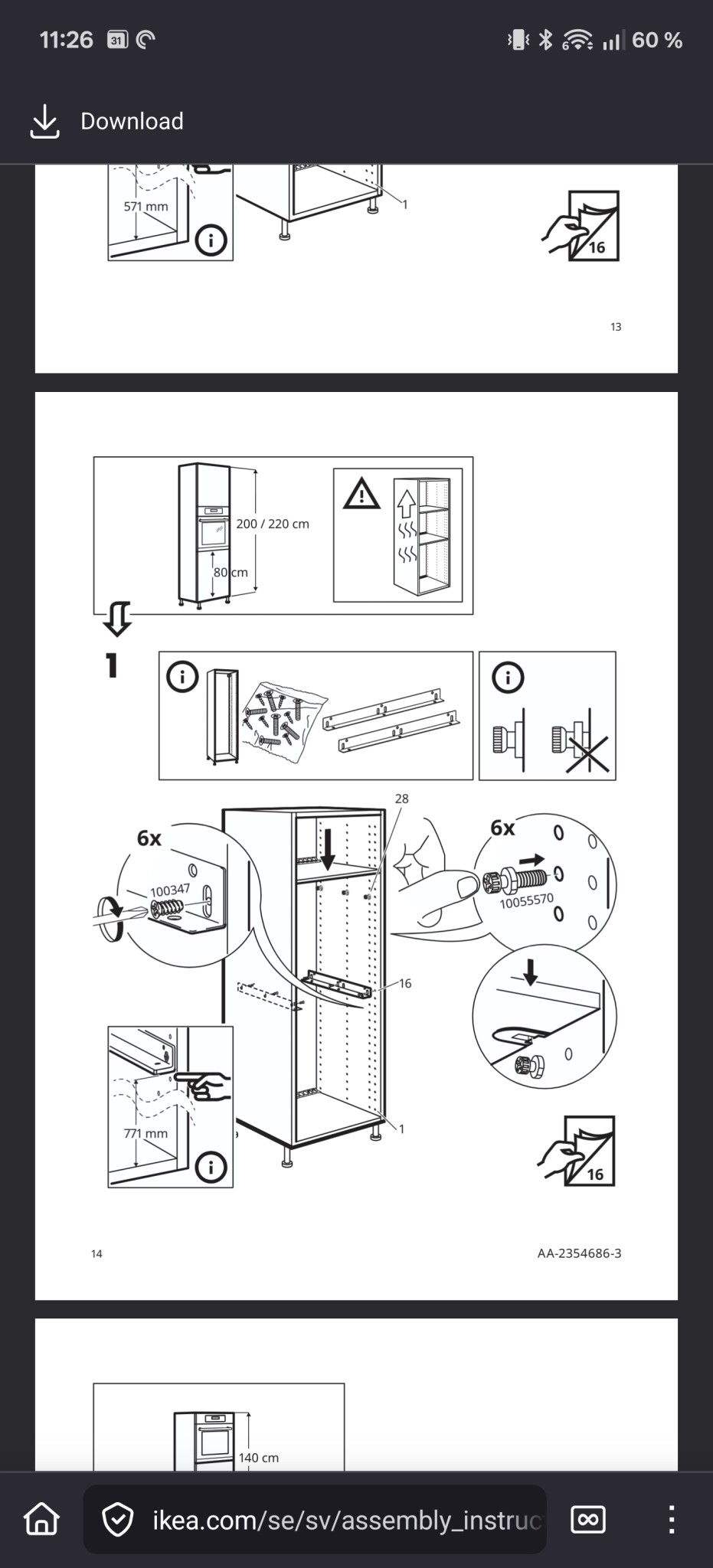

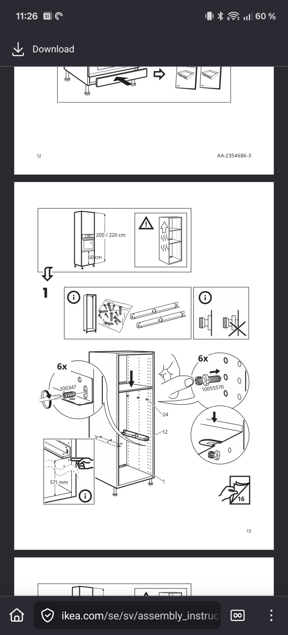

Ja lite varmt blir det men inte särskilt. Deras manual är lite svårtolkad.
https://www.ikea.com/se/sv/p/braendbo-varmluftsugn-ikea-500-svart-60557656/
Instruktionsbild för montering av inbyggnadsugn som visar nödvändiga avstånd för ventilation och installation.
Montering av IKEA BRÄNDBO varmluftsugn med mätningar, skruvar och hyllplan markerade. Varning för värme bakom skåpet.
Monteringsanvisning för IKEA-ugn med mått och instruktioner för skruvmontering av hyllor i ett skåp. Varningssymbol för värme.
Uppenbarligen att det blir varmt bakom men ingen åtgärd.😅

Jag tolkar det som ventilationskanal i bakplan är ett krav. Högskåp utan sockel och takanslutning fungerar bra som de är.
Den oklara biten är hur ventilationen skall fungera med sockel och takanslutning/bänkskiva. Finns flera sätt att bygga luftintag och luftutsläpp i sockel och takanslutning. Är dock snickaren som skall lösa denna bit.
