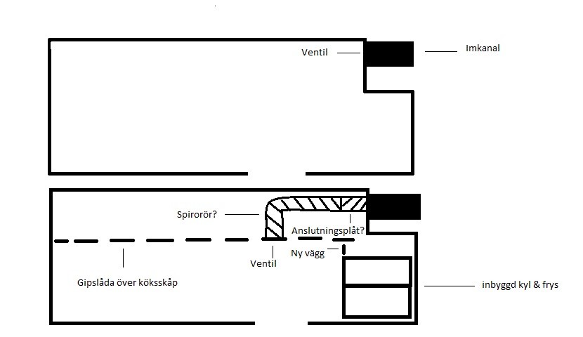

Håller på och gör om ett kök i en brf lägenhet och vill sätta en gipslåda över köksskåpen samt en innervägg för att bygga in kyl & frys som båda (gipslåda & innervägg) kommer i vägen för inloppet till imkanalen. Undrar således om det är några förhinder att koppla typ spirorör till imkanalen genom gipslådan och flytta ventilationsinloppet till någonstans på gipslådan?
Om det går,måste spirorören isoleras med nätmatta? Inspektionslucka för framtida OVK? Rensningspliktig, T-rör?

Klypert, nej, Har tidigare suttit en kolfilterfläkt och öppet rakt in till imkanalen
Och här en (bedrövlig) ritning på hur det ser ut nu och hur jag vill få till det:

Det ser ut som en självdragskanal. Den får du inte ersätta med ett spiro rör utan att du behåller den fria arean som hålet har fullt öppet. Borde suttit en vridbar lucka i bef. kanal så att du kan reglera självdraget med.
Tack för svaret.Tjoa skrev:
Självdrag, ja.
Så det betyder att jag måste ha en anslutningsplåt, spirorör eller en rektangulär kanal i minst samma dimension som ingångshålet till kanalen, jag får alltså inte minska dimensionen?
