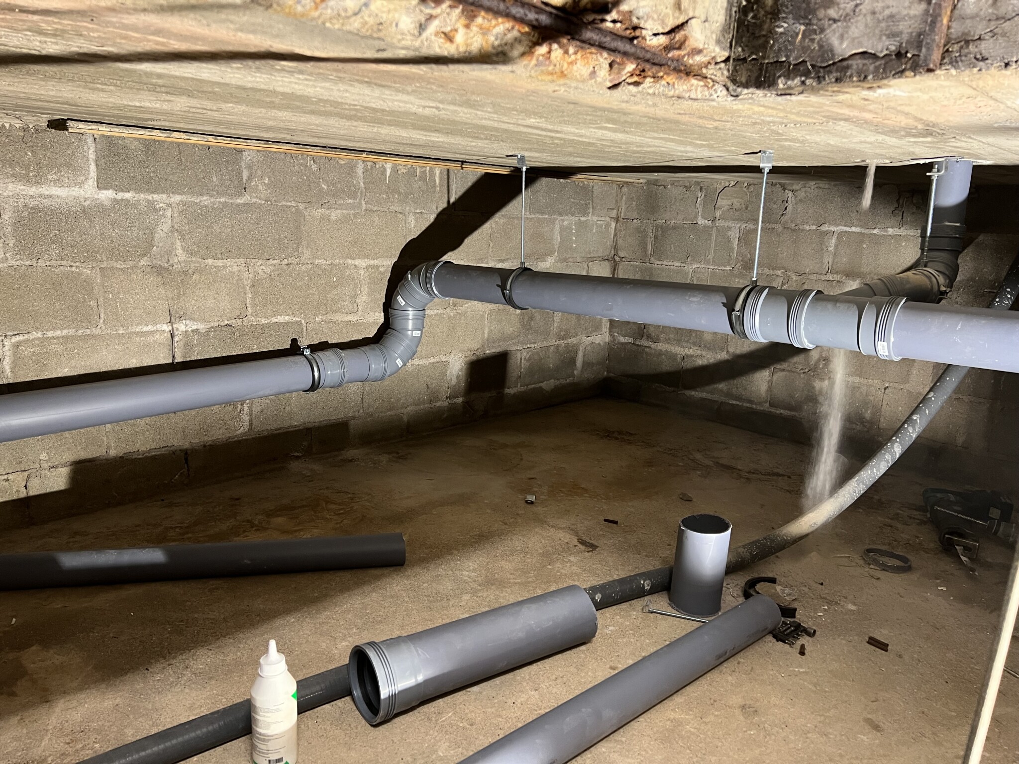

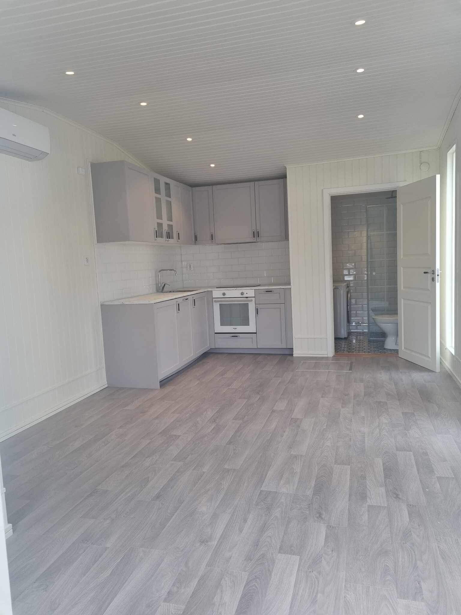

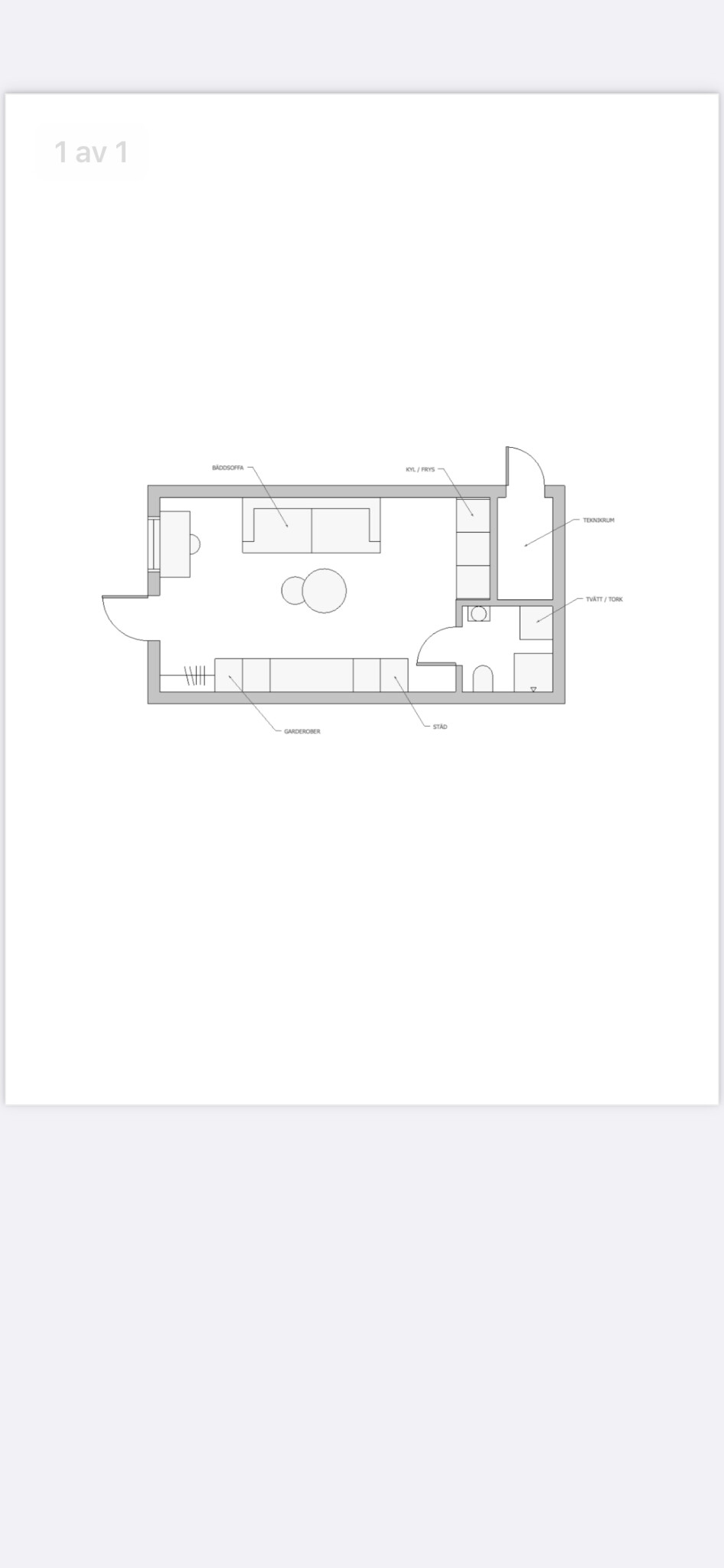

Jag har ett garage på ca 25 kvm som jag bygg om till gästboende/kontor samt ett teknikrum för poolanläggning. Under hela garaget finns en såkallad smörjgrop som är 1.20 höjd och ca 25 kvm yta, jag kan kliva ner via en lite stege i en lucka i golvet där nere i smörj gropen har vi dragit avlopp, vatten etc upp till ovan pentry kök med badrum.
Jag lät håltagaren ta ett extra hål för att ventilera så elektrikern satte ett ventrör och en liten kanalfläkt från fasad ner i smörjgropen som skickar ut luft då jag fick det som tips av en kille för att hålla tort där nere. Tilluft saknas om inte det smiter ner något från ovan där det är uppvärmt.
Min fråga är om det är detta är en bra lösning eller om jag ska stänga av den lilla pax kanalfläkten. Göra nått annat etc.

Är tilluften begränsad så får fläkten det svårt att suga ut luft.
Om det är ett problem beror ju på om det blir fuktigt där nere..
Enklaste sättet att öka ventilationen och troligen värma/torka utrymmet är att öka tilluften från rummet ovanför, tex en ventil under köket skulle inte synas.
