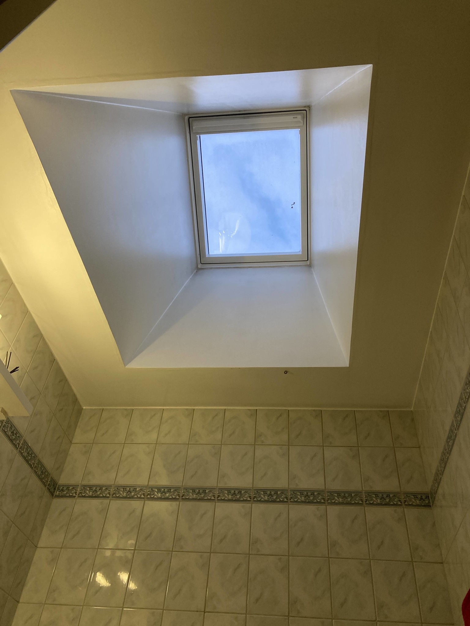

Jag är mitt i planeringen av en badrumsrenovering och kommit till ventilationen.
Jag har ett badrum som är 1,6x1,9 m2 så det är inte stort. Där blir en duschhörna längst in.
Nu min fråga, jag har ett ljusinsläpp i taket med en kanal upp till ett takfönster. Kanalen slutar i snedtaket och är väl kanske 2 meter ovanför normal takhöjd hög på högsta punkten.
Öppningen i taket täcker nästan hela badrumstaket, jag har en ”sarg” på 35 cm runt om i taket.
Skall jag sätta fläkten högst upp i denna kanal eller skall den sitta i sargen och kan då sitta direkt ovanför duschen?
Bilden visar taket och fönstret.
  • Vy uppåt i ett badrumstak med ljusinsläpp, kanal till takfönster och sarg.
för det första, mäktigt!
Jag hade satt den i sargen ovanför duschen även om ångtrycket är störst vid fönstret. Hade inte velat förstöra mäktigheten med en ful ventil.
