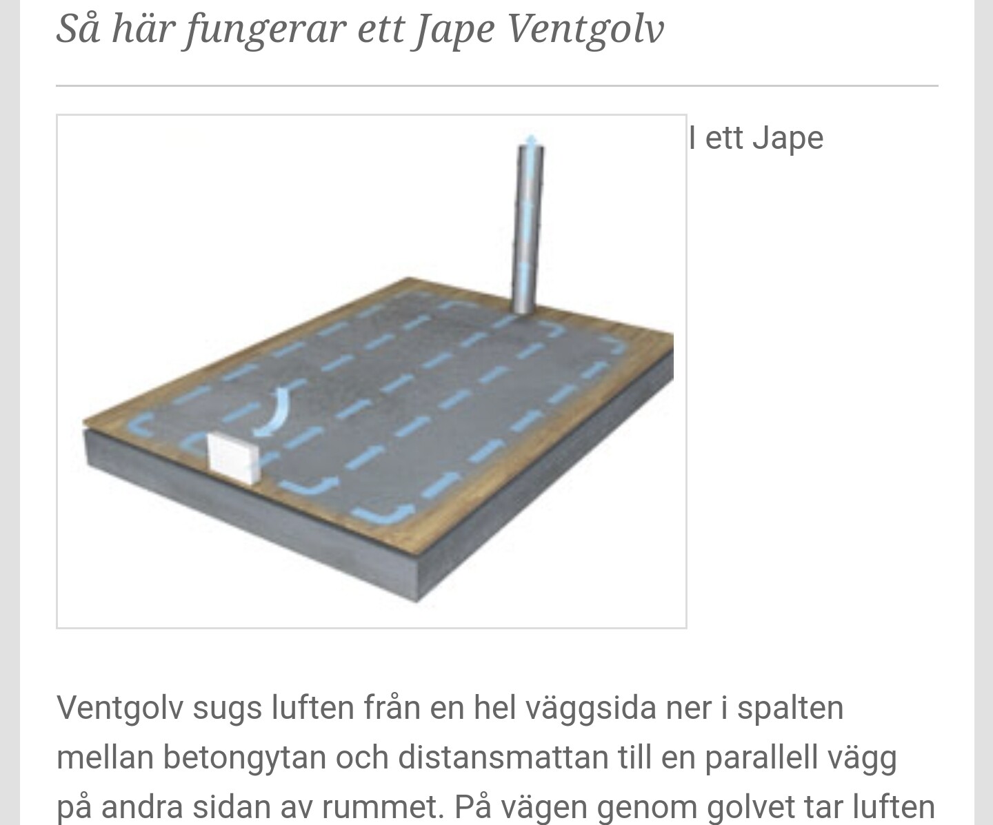

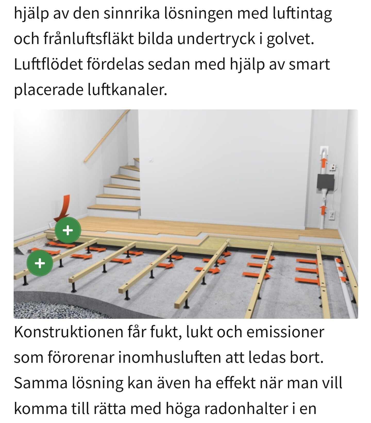

Hej Nån som gjorde ventilation golv. Var kan köpa?
  • Bild på ventilationssystem under installation i golvet med luftkanaler och ventiler synliga. Bakgrunden visar en trappa och en vägg med eluttag.
  • Illustration av ett ventilerat golv från Jape, som visar hur luften sugs genom spalter och en distansmatta över betongskiktet.
Vi har passivt ventilerat golvsystem från Subfloor, köpte det från lokala bygghandeln (Bolist)

Passiv utsugning är rena önskedrömmen, satsa på ventilationsstyrt. Tänk bara på placeringen av donen, de bör spridas ut, den bilden du visar med don bara i mitten och visar att luften går åt sidorna är falskt. Rita ut till och frånluftsdon och rita raka streck mellan tilluft och frånluft, där vet du att luften går mao ut med till och frånluft på många ställen utefter väggen glöm inte hörnen. För att det ska fungera bra behövs undergolvet tätas noga mellan vägg och golv.
Vi valde passivt system eftersom vi inte har det minsta problem med fukt genom golvet.
Makadamen under plattan är typ torr.
Den 45-åriga dräneringen var nästan som ny när vi isolerade källarväggarna på utsidan.
