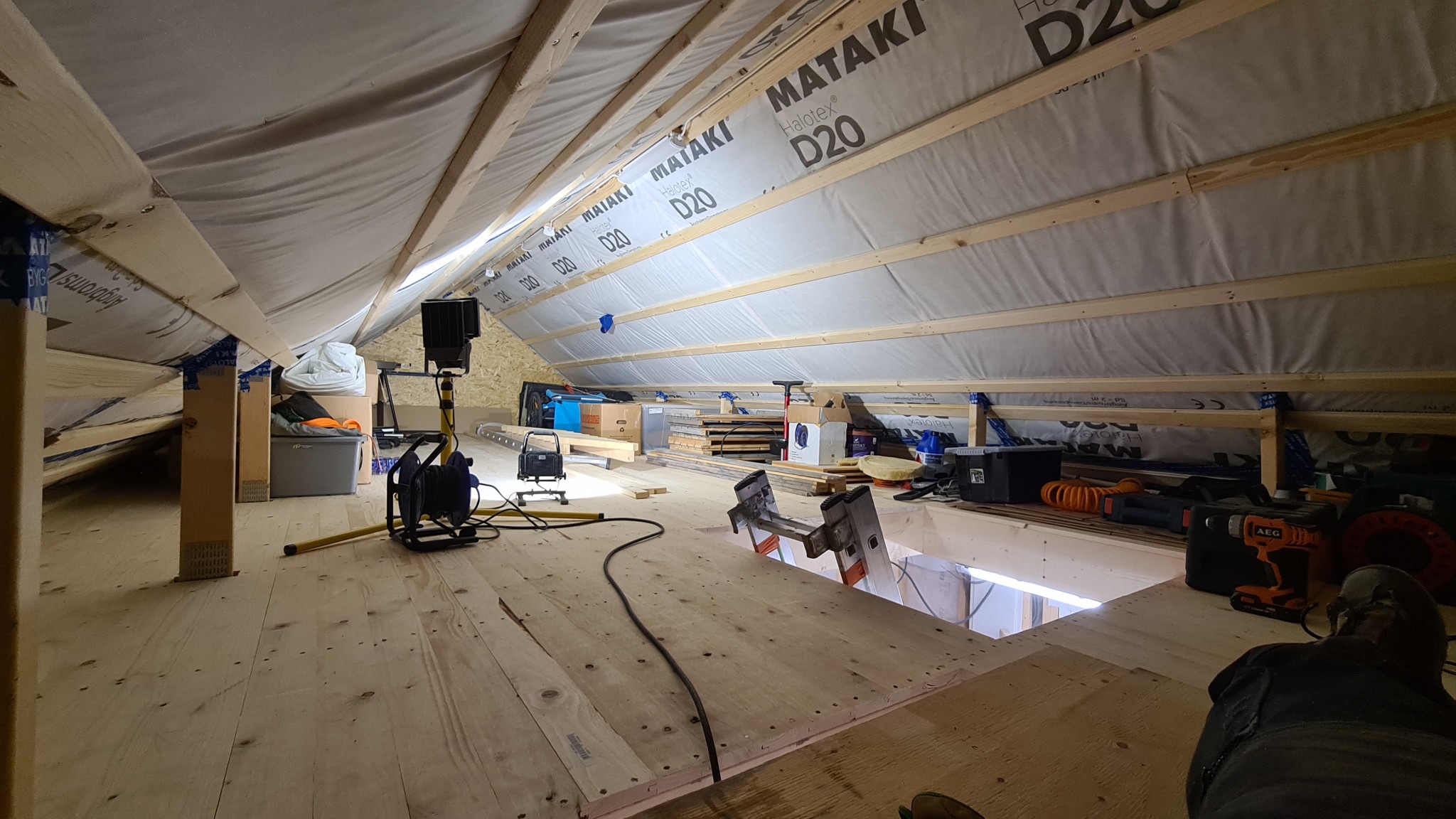

Och så här ser loftet ut i verkligheten, ursäkta stöket men allt som fanns på undervåningen åkte upp för att komma vidare där :) Garagedelen är för stökig för att visa upp på kort ;)
Ett oinrett loftutrymme med isolering synlig i taket, trägolv och diverse byggmaterial och verktyg utspridda.
