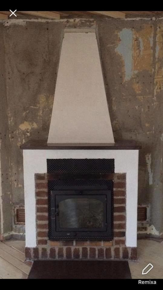

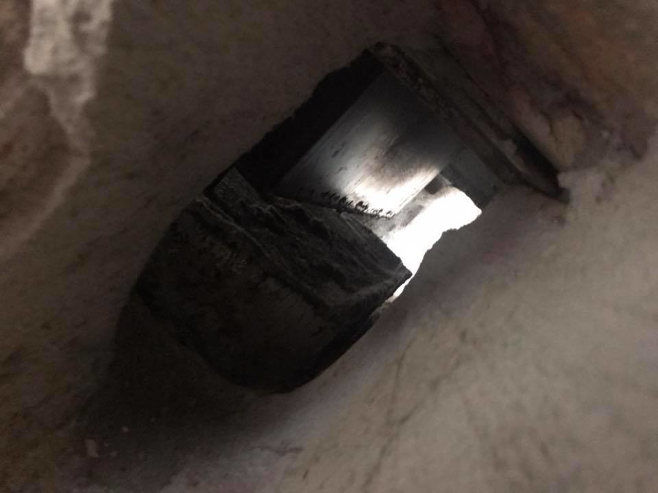

Det är så att jag ska putsa min murstock och grubblar över om jag ska mura igen ventilerna eller ha kvar dom ? Som sitter längst ner på väggen/murstocken på varje sida om den öppna spisen som är från 50 talet, verkar inte gå ner något till krypgrunden men är osäker. Sitter en Bras-spisen kassett i för tillfället. Jag undrar alltså om dom ger något cirkulation och värme eller om dom är helt överflödiga när man har en kassett ? Ursäkta om frågan inte formulerades så akademiskt

Kör in ett rör tuta i det och lyssna kanske dom går in bakom insatsen och lämnar varmluft
framåt eller rök av något slag som kan synas
Synd att ta bort något som ha en funktion ,
Syns inget intag för luft på instatsen
