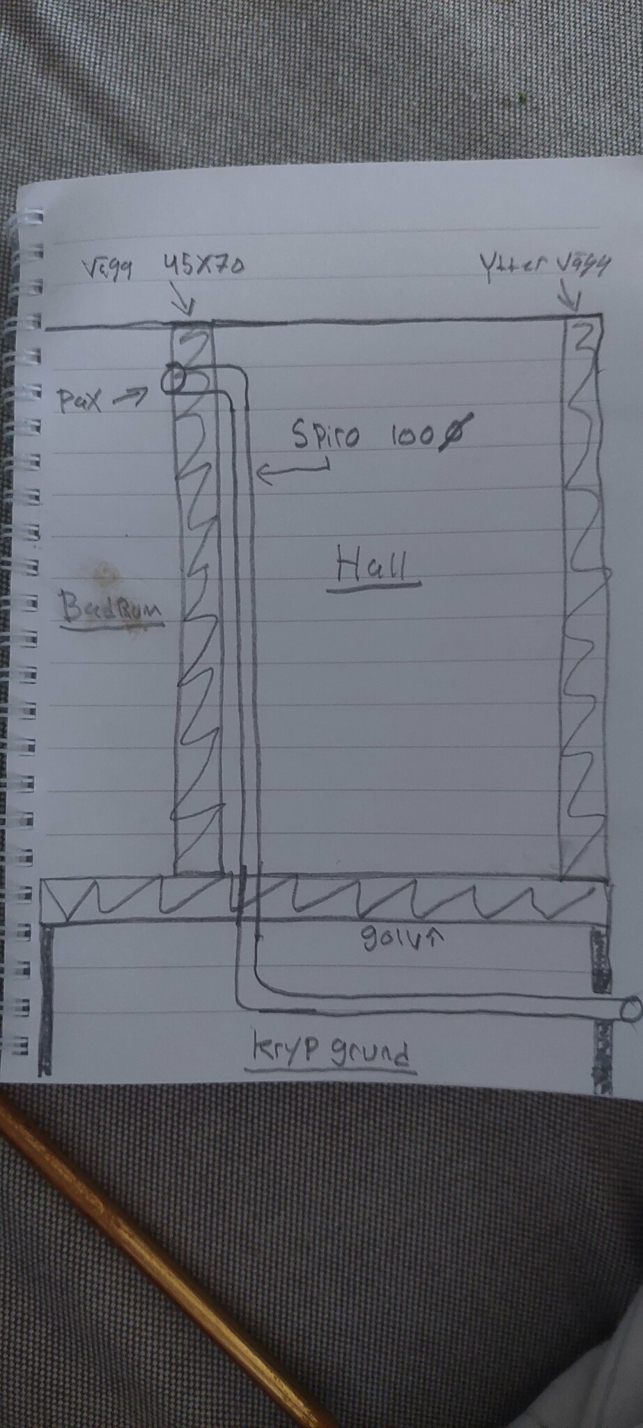

Ny Frånluft ventilation till badrum. Tänkte dra som på bilden ut genom badrumsväggen sen 90grader ner efter väggen igenom golv,ner i krypgrund sen dra röret ut genom en så kallat katt glugg i torpargrunden? Eller finns risker med kondens/fukt i golvet då isolering är cutterspån?
Alternativ är ett rakt rör i taket från badrums vägg och rakt genom yttervägg ?
Oavsett hur jag gör så ska vent rören byggas in i låda/slips.
Tänkte använda 100 spirorör och en pax fläkt i badrummet. Alternativ ha en kanalfläkt nere i krypgrunden.
Synpunkter?
Använder helst metoden genom golv å ner i grunden. Då röret i taket och ut genom yttervägg så kommer det ut på altanen å tycker inte det är fint.
FÅr man dra vent hur som? Risk med fukt i genoföring av golvet? Använda typ ett 110 avlopsrör som foder rör genom golv och täta på nått sätt? Och vad är bäst en pax inne i badrummet eller en kanalfläkt nere i grunden nära utblåset?
  • Handritad skiss av planerad frånluft ventilation i ett hem, med rördragning från badrum genom krypgrund.
