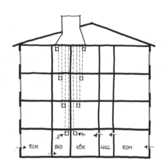

Är huset byggt med självdrag har varje ventil en separat kanal i skorstenen och andra lägenheter påverkar inte. Däremot kan renoveringar och förändringar ha gjort att självdraget nu inte fungerar av andra orsaker. Som för liten frisklufttillförsel, för små öppningar i utsug och liknande

Nej, helt fel det är en kanal som sköter flera badrum därför blir det "kaos" när någon/några sätter in PAX-fläktar.

Visst är det olika fel på självdragssystem som härstammar i att huset inte är moderniserat med ventilationen i åtanke. Men det är inget fel på metoden när allt fungerar som det ska.
Se skiss för hur det är utfört om det är ett självdragshus.
Handritad skiss av ett hus med beteckningar för självdragssystemets konstruktion i rum, bad, kök och hall.

Din skiss är helt fel eftersom flera badrum är anslutna till samma kanal och därför bryter det ihop med PAX-fläktar! 100% säker och det här ska då en OVK avslöja!

Inte vad jag kan se, varje ventil har sin egen kanal.Det enda felet är han glömt att rita den sista streckade linjen ner till kök bottenvåningen (på höger sida)
