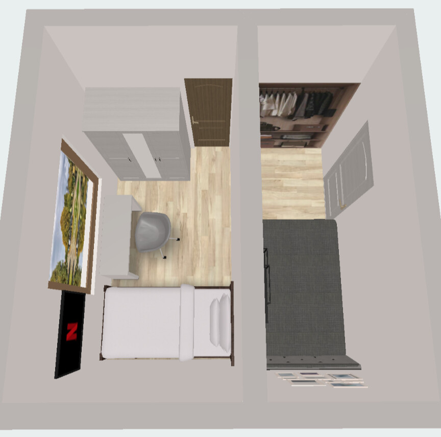

Vi har byggt en mellanvägg för att dela av ett sovrum. Se bild. I vänstra rummet kommer luft in från fönsterventil. Dörren från det rummet går till köket. Dörren i det högra rummet går till vardagsrummet där luft kommer från fönster och balkongdörr som oftast är på glänt.
Frågan är om detta räcker som ventilation för det högra sovrummet?
Om man skulle vilja sätta in något i mellanväggen så det strömmar igenom. Vad kan man sätta in.som också är lite ljuddämpande?
Väggen är inte tjock, ca 7cm med isolering i.

Jag tror att det högra sovrummet blir obetydligt ventilerat om inte dörren är på vid gavel. Det finns liksom ingen anledning för vardagsrumsluften att ta en sväng in i rummet genom en liten dörrspringa på väg till frånluftsventilen i t.ex. badrummet.
Det finns ljuddämpade överluftsdon som t.ex. de här: https://www.swegon.com/sv/produkter-och-tjanster/rumsprodukter/luftburna-rumsprodukter/overluftsdon/
Men ett sovrum bör ju ha frisk (=oanvänd) luft och inte luft som redan har "smutsats ner" av en annan person.

Kan du sätta in en tilluftsventil i ytterväggen så är det bra.
