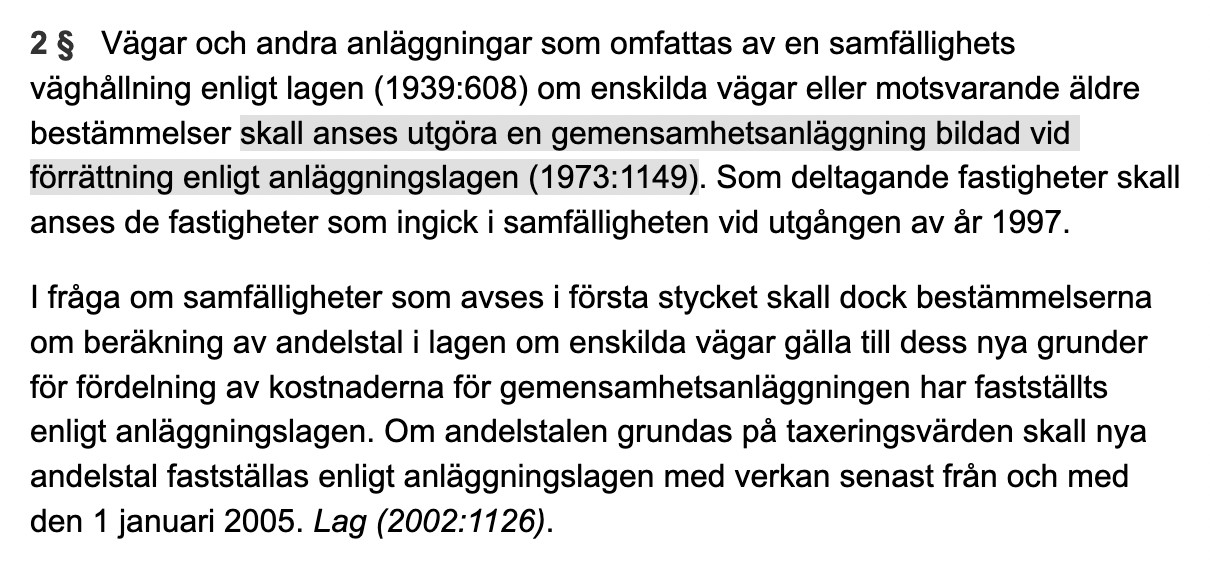

Detta är en gammal vägförening, en form av samfällighet som inrättades med stöd av lagen om enskilda vägar för att förvalta ett väginstitut. Lagen är upphävd sedan 1998 och det hade varit lämpligt om fastighetsägarna i samband med detta gjorde en förrättning enligt anläggningslagen. Det var en väldig massa vägföreningar enligt lagen om enskilda vägar som ombildades till gemensamhetanläggningar kring senaste sekelskiftet, många behöll sitt gamla namn "XX vägförening".
Sedan lagen om enskilda vägar upphävdes så förvaltas samtliga gamla vägföreningar som var inrättade enligt lagen som gemensamhetsanläggningar enligt samfällighetslagen. Jag tror inte det finns stöd i samfällighetslagen för att uttaxera enligt den debiteringsmall som ges i den gamla vägföreningens förrättningshandlingar.
Uttaxering ska istället ske genom andelstal för utförande och drift som har beslutats av Lantmäteriet i en anläggningsförrättning. Jag uppfattar det således som att ni inte har lagstöd för att uttaxera enligt texten i trådstart utan att det är hela kollektivet av delägare av gemensamhetsanläggningen (eller sektion för drift däri) som ska betala för eventuell asfaltering eller upprustning av vägen enligt andelstalen för drift.
Saknar ni idag gällande andelstal så får föreningen vända sig till Lantmäteriet så beslutar de om sådana i en förrättning. Vad myndigheten i praktiken kommer att göra är att bilda en ny gemensamhetsanläggning enligt beslut enligt anläggningslagen. Något ni borde ha tagit tag i för 25 år sedan när den gamla lagen gick i graven.

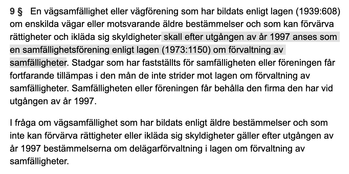

Sant, tittar vi på Lag (1997:620) om upphävande av lagen (1939:608) om enskilda vägar så ombildades befintliga vägföreningars institut till gemensamhetsanläggningar enligt anläggningslagen:Nötegårdsgubben skrev:
Nej, den nya lagen gäller ju alla. Evighetslånga övergångsbestämmelser är när någon/något får tillämpa de gamla reglerna trots att de är upphävda.
Liv- och pensionsförsäkringar har ofta sådana, så att gamla avtal fortfarande gäller även om de inte tillåts enligt nya lagar. Men då är det ju fysiska personer inblandade och de kommer ju förr eller senare att dö. En vägförening är ju dock tänkt att leva i evig tid, så någon gång måste man ju tvinga in dem i ny reglering för att alls ha möjlighet att ha översikt över rättssystemet.
https://www.riksdagen.se/sv/dokumen...0-om-upphavande-av-lagen-1939608_sfs-1997-620
Och själva vägföreningen ombildades automatiskt till en samfällighetsförening som förvaltar den nya gemensamhetsanläggningen:
Sen kanske en och annan vägförening inte förstod vad som faktiskt redan hade hänt där i slutet av 90-talet.
