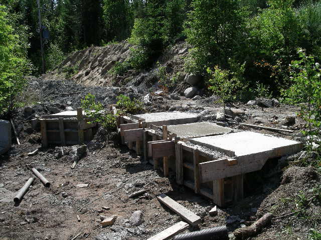

Gjutningen pågår för fullt. Göt ett per dag och tömde formarna löpande, praktiskt att kunna kärra och tippa betongen från ovansidan, de färdiga elementen la jag på lagret.

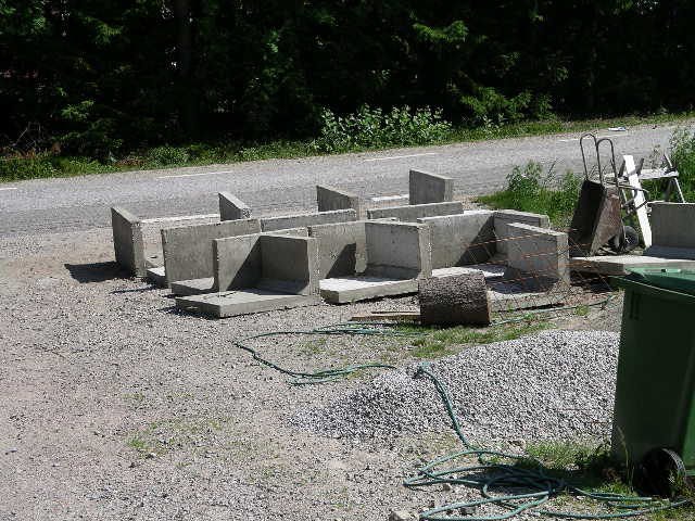

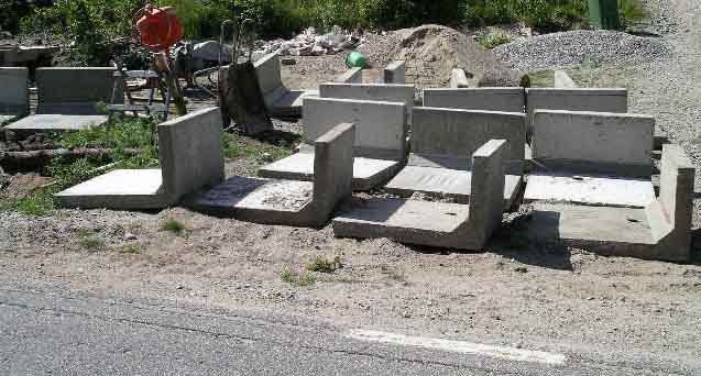

Blev tillslut 32 stycken på lagret. alla synns dock inte här heller
För tydlighetens skull ska jag väl säga att de på dessa bilder ligger ned för att ingen ska lyckas välta ett och bli klämd men de används naturligtvis ståendes så att de blev en meter höga och 60 cm djupa
