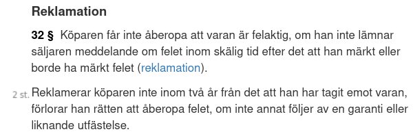

Nej, ni har rätt, det är köplag som gäller.
Textutdrag ur lagtext om reklamation som diskuterar köparens rättigheter och tidsramar för att åberopa fel på vara.
Claes Sörmland
Köplagen gäller när man köper en redan upplåten bostadsrätt, d v s ett andrahandsköp. Men TS har genomgått en upplåtelse själv och tillträtt en ny lägenhet för första gången. Då är det väl bostadsrättslagen och inte köplagen som gäller om jag inte har missat upplägget.
EDIT: Denna länk säger just det: https://www.bonytt.se/inlagg-jurist...-vid-kop-av-nyproducerade-bostadsratter-1921/
byabin
Haha, jo jag var vårdslöst snabb! Jordabalk för fastighet genom äganderätt, köplag vid befintliga bostadsrätter, undantaget nyproduktion som verkar hamna under avtalslagen och då blir det visst knepigare. Glöm det jag skrev. :seenoevil:

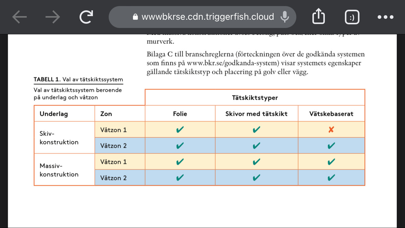

Det både finns och fanns många olika godkända tätskikt och många av dom var inte så synliga när man river då det ofta bara är ett pårollat lager så kan vara jäkligt svårt att se när man river. Ibland var dom nästan färglösa och ibland liknande färg som nåt av dom andra lagren..och i bästa fall var dom nån färg som tydligt skiljer sig från dom andra lagren i väggen..
Så se till att få flera utalanden och kanske nån besiktningsman som alla håller med om att det faktiskt inte finns nåt tätskikt . annars är risken jäkligt stor att du börjar krångla i soppan och sen kommer det nån mer kunnig och berättar att det finns visst tätskikt.. så lita inte hundra på att nån random snickare klarar av att bedömma om det finns tätskikt eller inte. särskillt inte om det är nån som inte var med i branchen när badrummet byggdes så har det hänt mycket i reglerna sen dess. Även folk som var i branchen glömmer och ingen har nog heller sett alla tänkbara godkända tätskikt. Ett sätt kan ju vara att försöka kolla i ev dokumentation vad som användes och på det viset kanske få fram info hur den såg ut det årtalet det byggdes
Så min gissning är att mest troligt finns det ett tätskikt som var godkänt när det byggdes ,men det kanske är svårt att se nu och inte är lika tydligt som idag

Även idag 2022 är vätskebaserat tätskikt tillåtet på massiva konstruktioner, t.ex. betongvägg.
  • Tabell som visar godkända tätskiktssystem för olika underlag och våtzoner, med markeringar för folie, skivor och vätskebaserade produkter.
