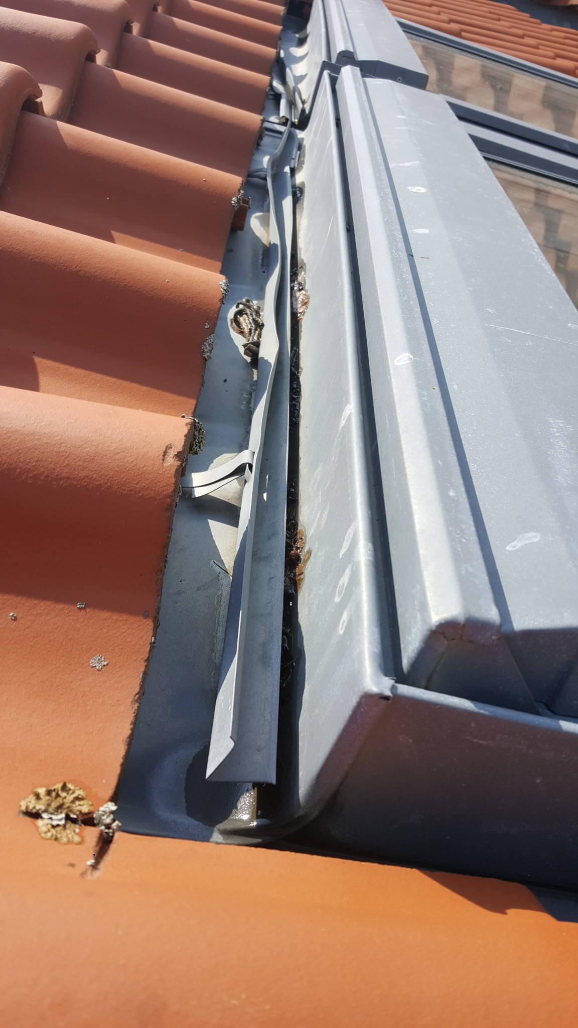

Har ett par Velux takfönster monterade på mitt tak (tegelpannor). Huset är byggt 2008. Ovan fönstren delvis under takpannorna ligger en lös plåtlist (u formad) längs med fönstrens ovankant. Vad är detta?

Finns inget beskrivet på Velux sidor. Bifogar en bild. Det är den galvade V-formade listen som ser ut att ha legat under pannorna men nu glidit ut. ???Vad är detta ?
  • Galvad V-formad list som har glidit ner från sitt läge under takpannorna vid ett fönster.
Ska ligga under pannorna så raden bakom fönstret inte dippar.
Låter rimligt. Från V-listen går det stålband in under pannorna. Dessa borde väl hindrat V- listen att glida ut?
