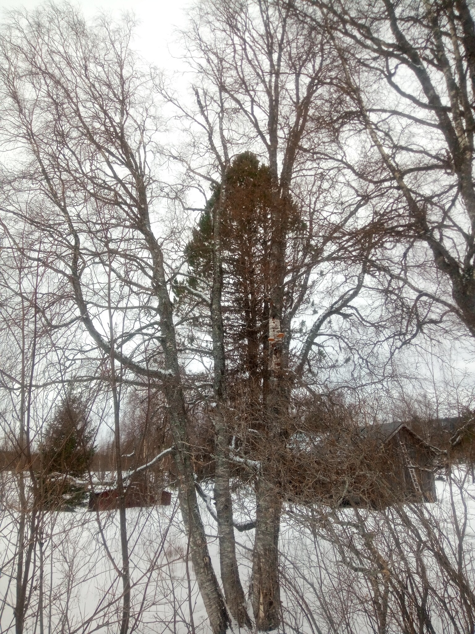

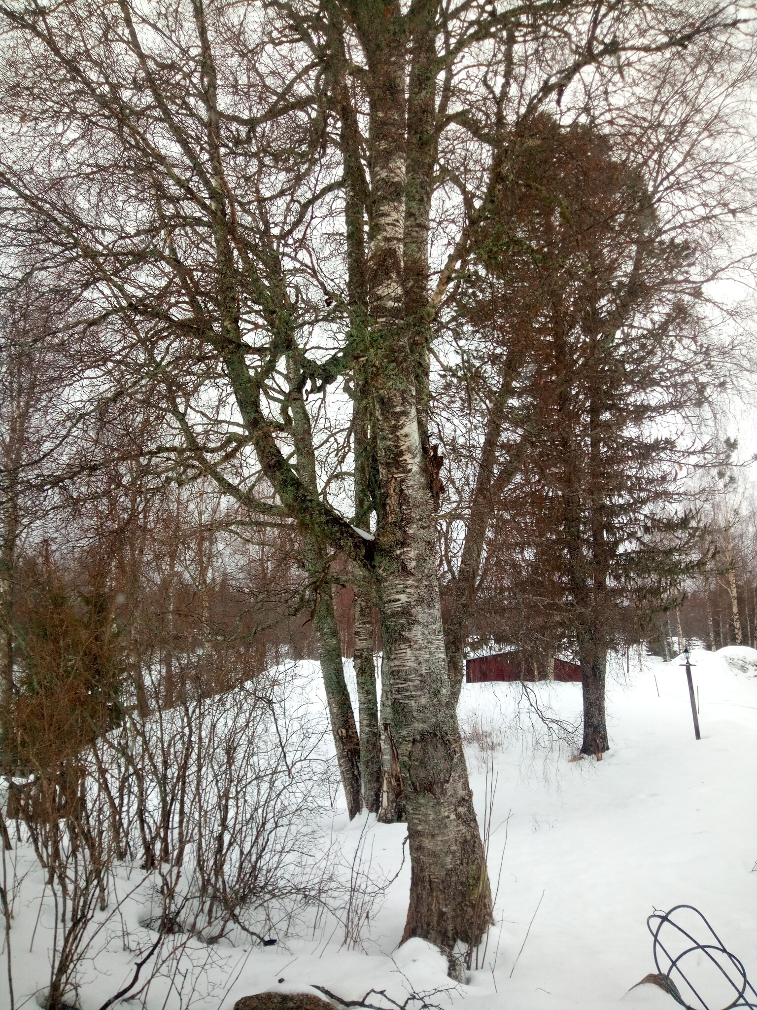

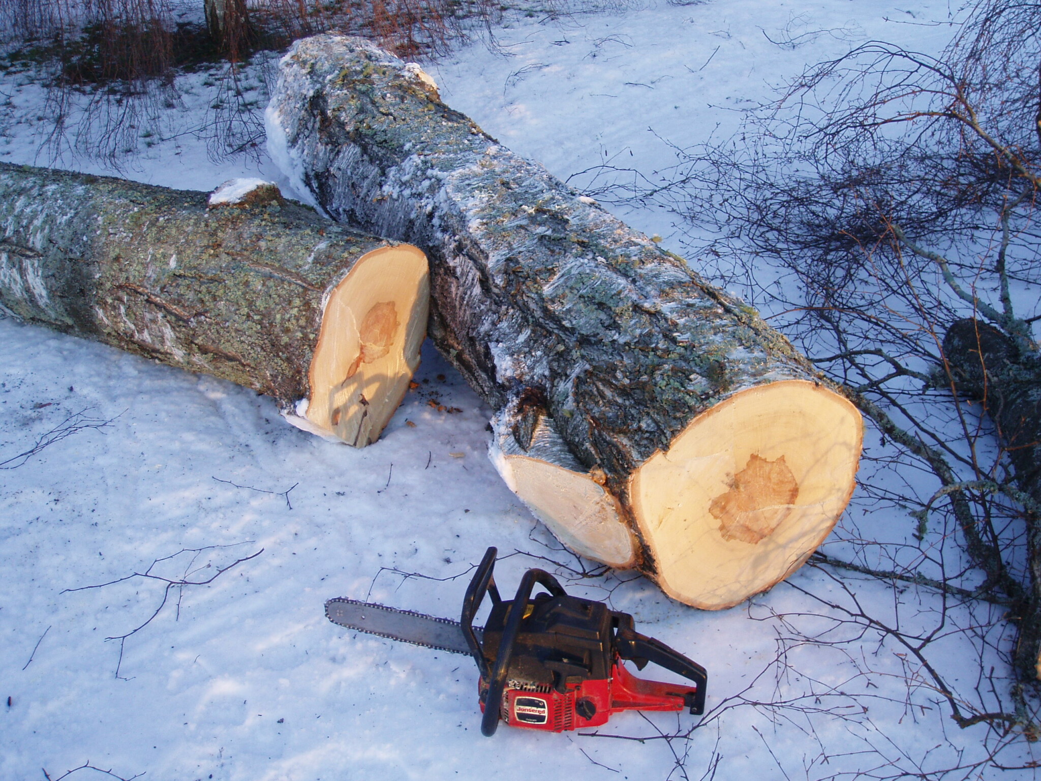

Någon av er som har bra förslag hur man ska kapa och klyva övergrov ved? Med kilar och slägga? Se bifogade bilder på björkarna som ska tas ner. Stammarna är så grova att de inte enkelt kan kapas med en motorsåg. Bitarna kommer dessutom inte gå att klyva med vedklyven heller. Någon som har några bra tips?
Du får väl såga från flera håll.

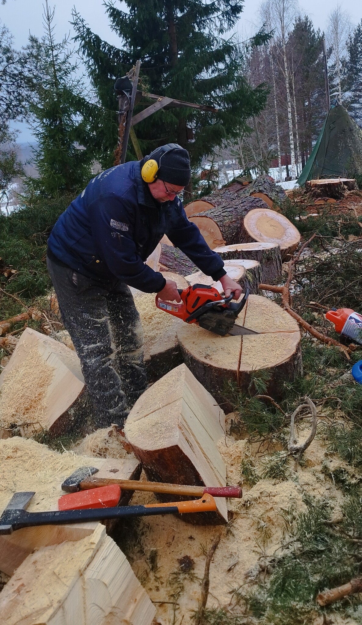

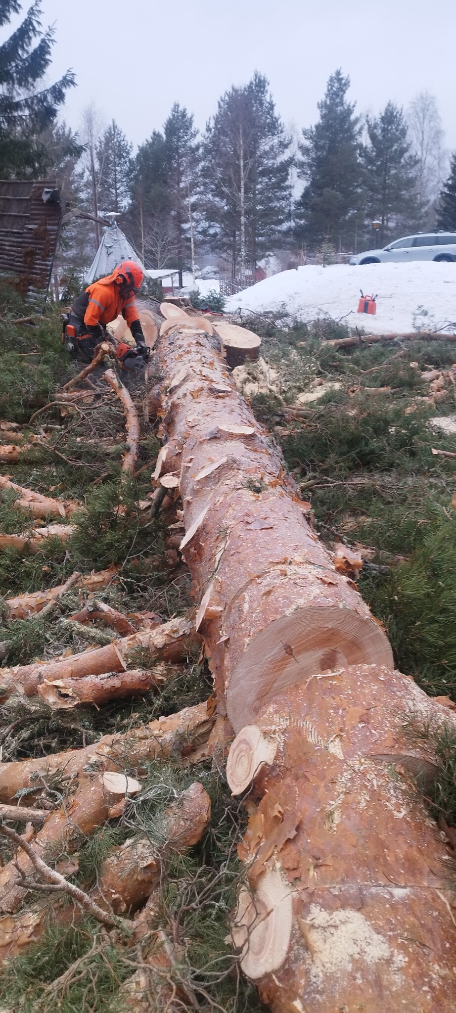

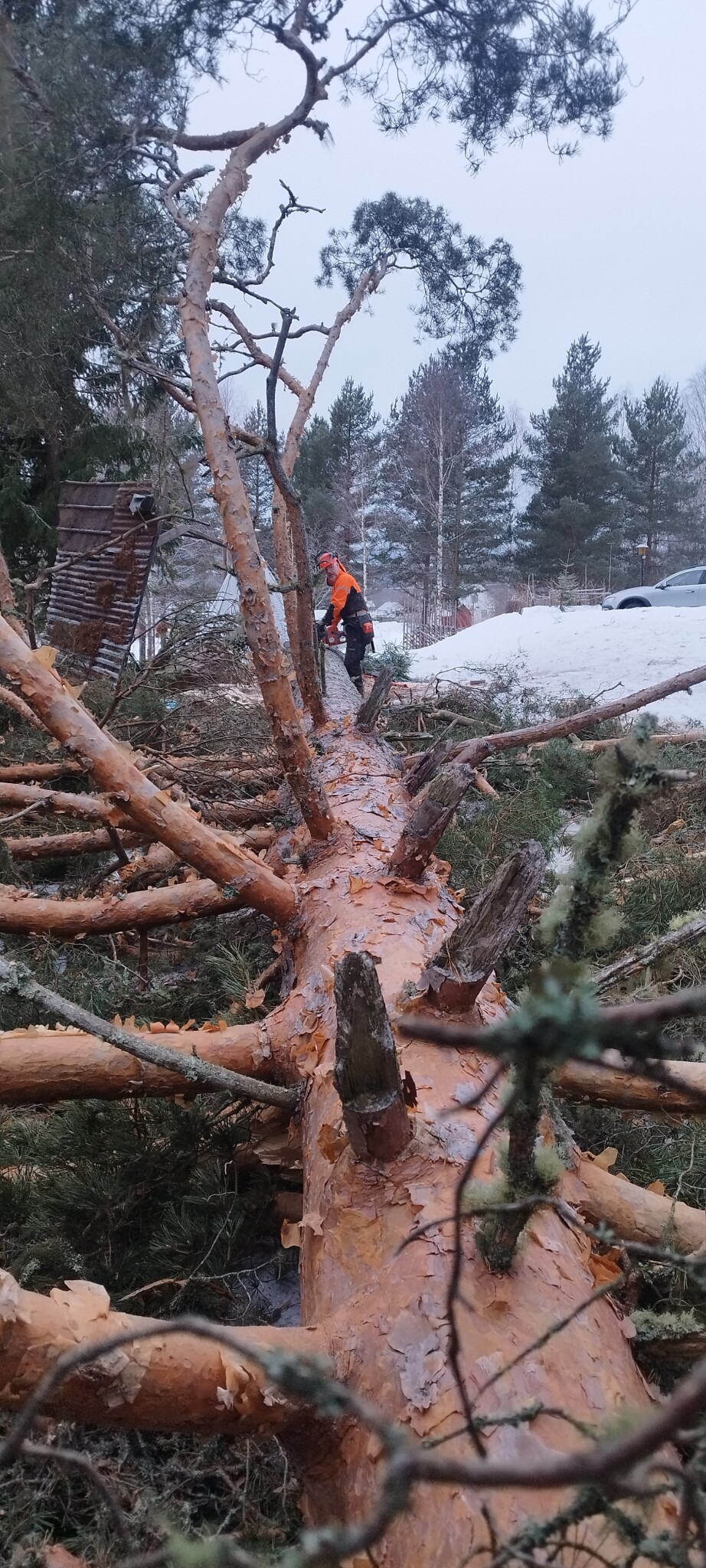

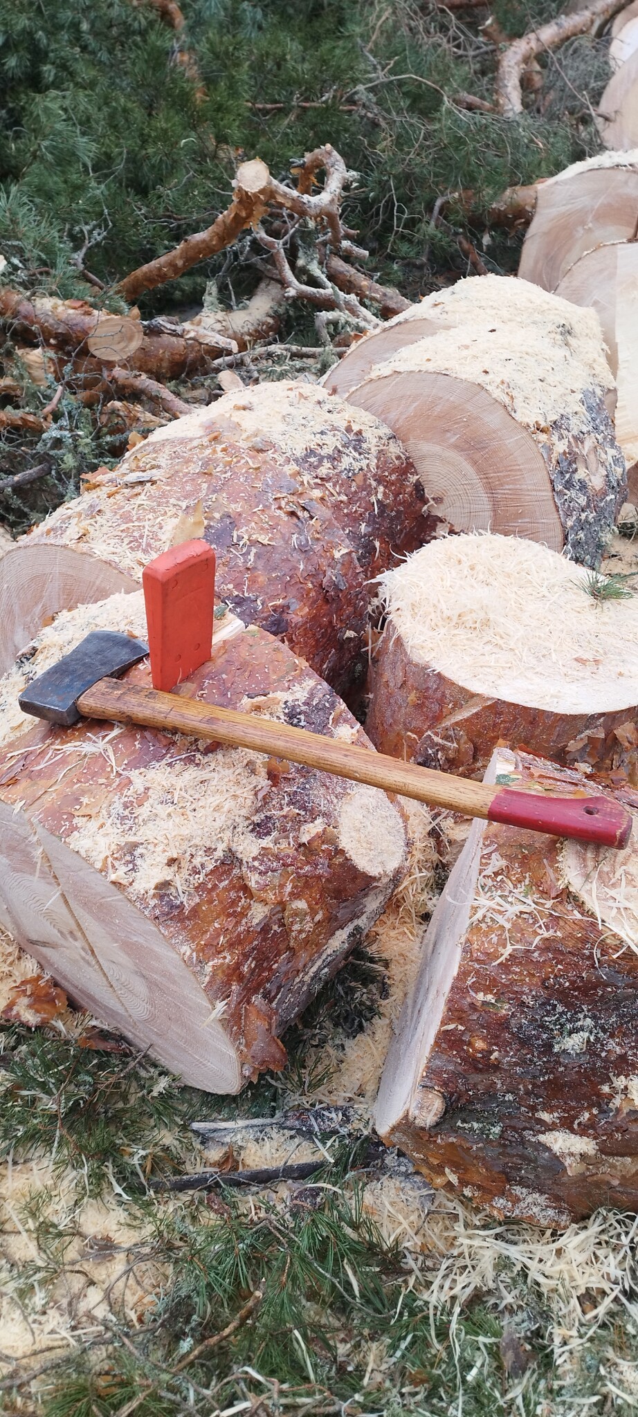

Denna tallen var 26 meter hög och dryga 80 cm i roten
Man behöver inte såga djupt för att sen klyva med ordentlig kil.
När jag har grov ved som jag inte orkar lyfta brukar jag såga ett spår och sedan klyva med kilar och slägga till hanterbara bitar som jag orkar släpa till klyven eller huggkubben.E Einh skrev:Någon av er som har bra förslag hur man ska kapa och klyva övergrov ved? Med kilar och slägga? Se bifogade bilder på björkarna som ska tas ner. Stammarna är så grova att de inte enkelt kan kapas med en motorsåg. Bitarna kommer dessutom inte gå att klyva med vedklyven heller. Någon som har några bra tips?[bild]
Om dom är riktigt sega att klyva kan det löna sig att såga isär dom med motorsågen. Helst med en klyvkedja.

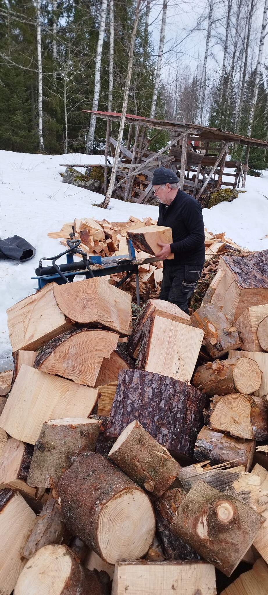

Sågar allt i kubbar först.
Sen klyvning med kil eller hydraulisk klyv.

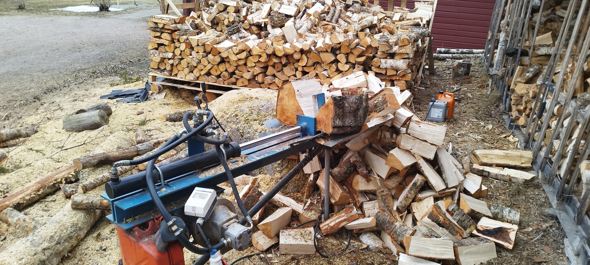

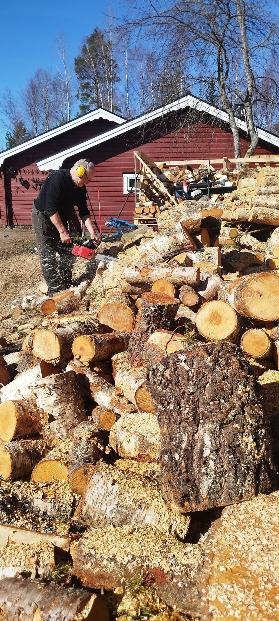

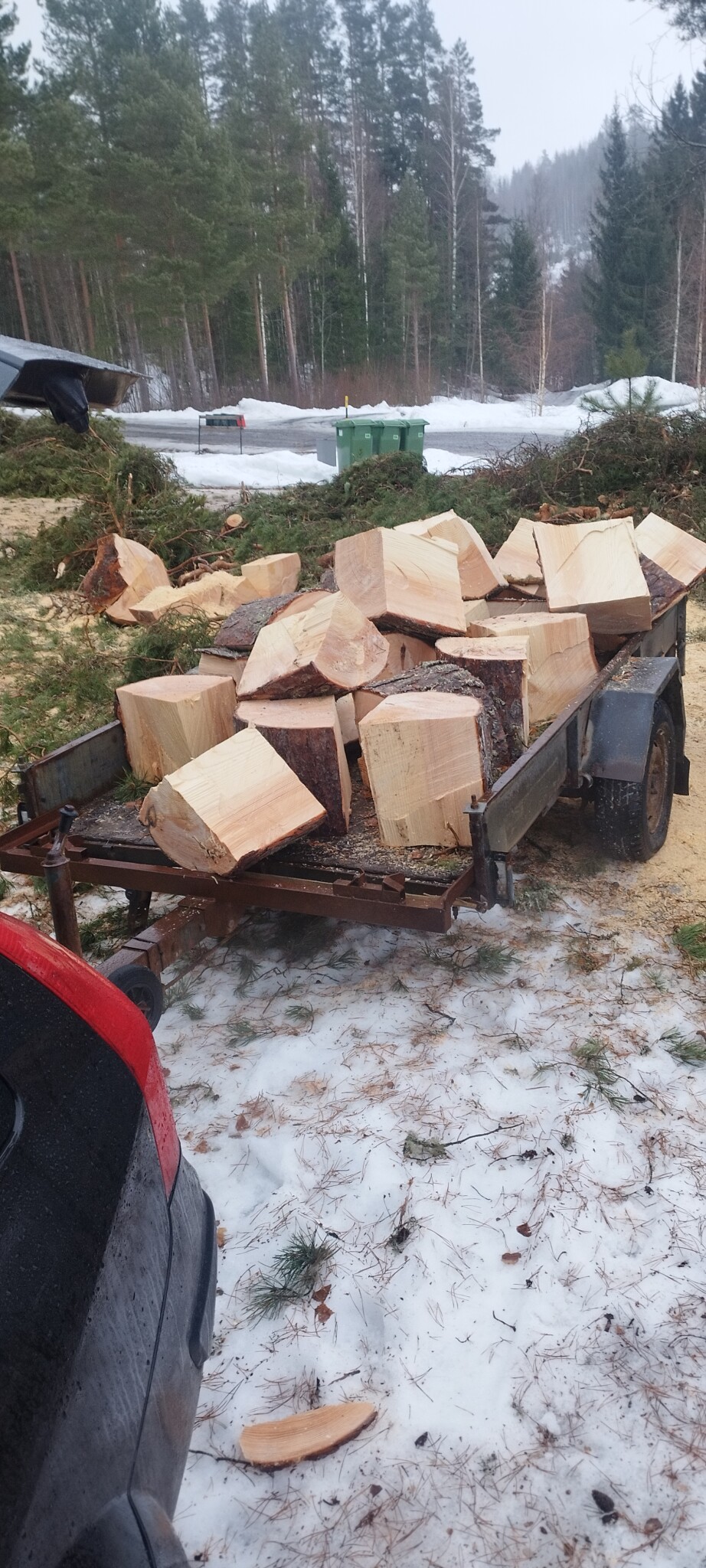

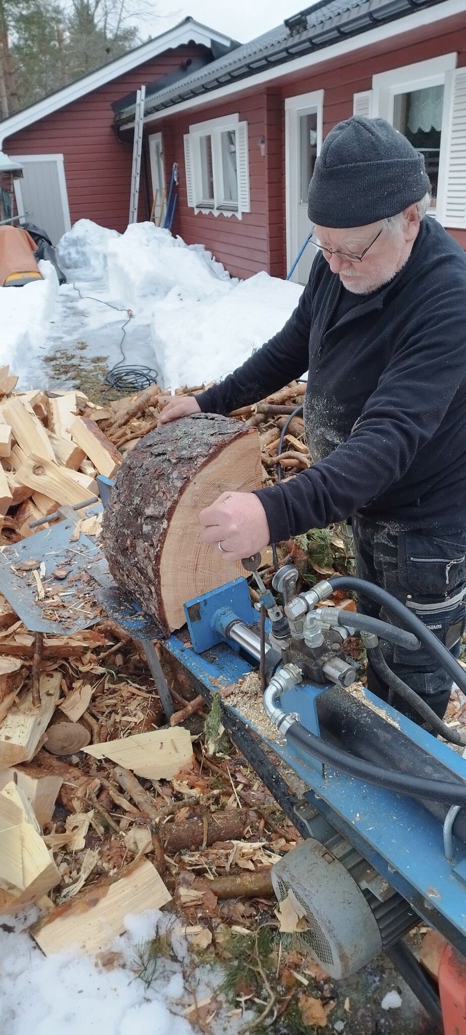

Ja , det kanske är synvilla men tycker inte de ser så grova ut på bilden . Denna gick fintTokslut skrev:
med 535,an . Har lite grövre björk också som ska tas ned nån vinter framöver. Klöv
dessa kubbarna med en 230v Rustaklyv 🙂
Vet inte om det syns dåligt på bilden men tycker inte heller dom ser så grova utgalento skrev:
Hur grova är stammarna? Ett vanligt mått på sågsvärd i Sverige är 13tum, det betyder att man kan fälla och kapa upp till 25-26 tum utan besvär.E Einh skrev:Någon av er som har bra förslag hur man ska kapa och klyva övergrov ved? Med kilar och slägga? Se bifogade bilder på björkarna som ska tas ner. Stammarna är så grova att de inte enkelt kan kapas med en motorsåg. Bitarna kommer dessutom inte gå att klyva med vedklyven heller. Någon som har några bra tips?[bild]
Grova rotbitar av björk brukar jag kapa kort( 20-30cm) då går de oftast att dela med Fiskarsklyvyxa.
Har inte mätt. Men de går nog att kapa om man sågar och sen vänder på stocken och kapar på samma ställe. Problemet är ju bara att grova björkstockar är så jäkla tung! Men jag kanske ska testa att låta grenarna slå ut och dra ut lite vatten i stocken så kanske den blir lite lättare att hantera.F fribygg skrev:
Jag tycker bara den verkar grov. Vissa av grenarna är ju som mindre träd.
Och segare att klyva med kil och yxa.E Einh skrev:
