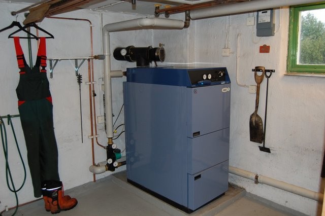

Jo jag tog inte med den då det brukar gnällas när jag rekommenderar den.Matss skrev:
Den kanske har blivit lite dyr oxå
Men jag är helt klart nöjd med min
Blå och fin
