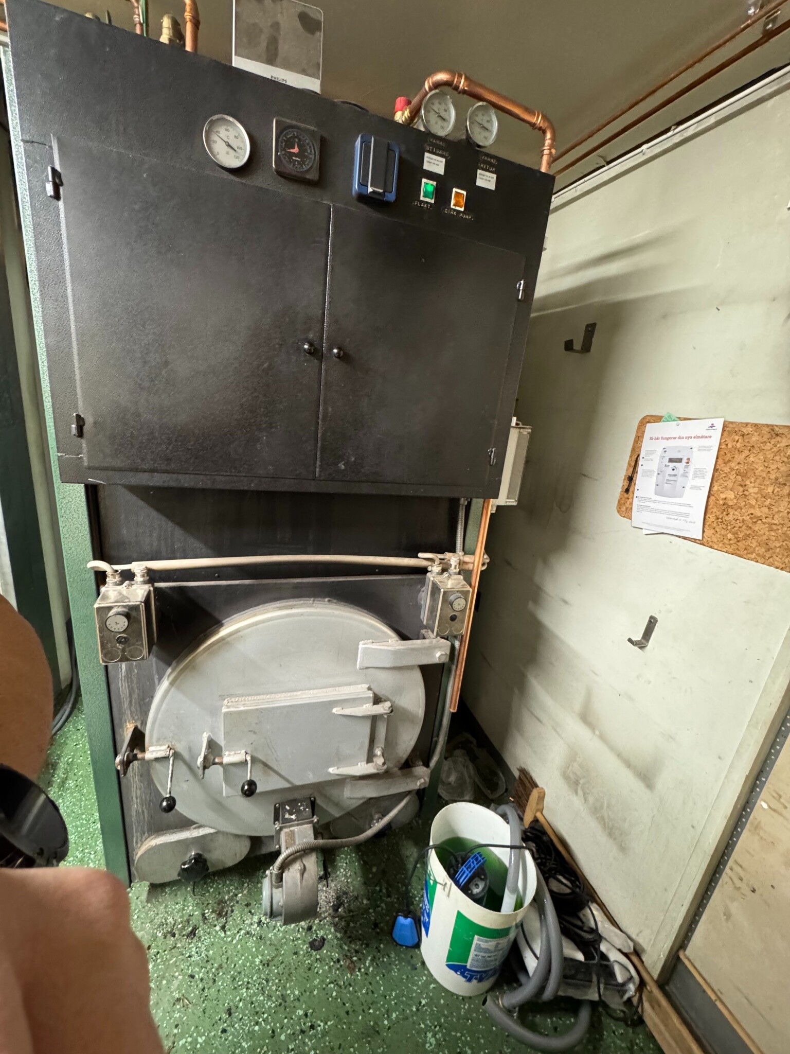

Har köpt en gård med bergvärme men även en större vedpanna som vi tänkt använda vid kallare väder eller annat behov. Men hittar ingen märkning på pannan och kan inte hitta något annat som hjälper oss hitta vad det är för märke. Någon här som vet vad det kan vara? Den är ca 190 hög, 150 djup och 80 bred, skorstenen ansluter i botten bak. Har ingen ytterligare accumulator så är ju även nyfiken på hur mycket vatten den innehåller.

Jag bildsökte och fick några träffar:

Verkar vara "Fellingsbropannan" VEDOMATIC

Verkar vara en Vedomatic om man jämför med bilden på tillverkarens sida.

Hittade en uppgift om 1400 liter, men kan inte gå i god för det.

Stämmer, hade en exakt likadan, kan nog rota fram lite dokumentation om det är intressant.
Är din panna uppfylld? Är nog annars en bra början - min visade sig vara helt utrostad.
Har haft kontakt med tillverkaren som finns kvar, men som inte håller på med vedpannor idag och inte heller erbjuder någon service/delar för dessa.
Det är, skulle jag vilja påstå, en rätt usel panna med dagens mått mätt.

Den är fylld och fungerar som den ska, har använt den ett par gånger för att testa. Har du dokumentation så vore det supersnällt om den går att dela.C cpalm skrev:Stämmer, hade en exakt likadan, kan nog rota fram lite dokumentation om det är intressant.

Jag tror också att det är en ganska dålig panna, men den står ju där den står
Sen att få lite ekonomi i det hela, så ska du skaffa en shuntreglering, inte som nu manuell. Då kommer värmen att räcka längre i pannan. Det skrivs om att den är på ca 1400 liter och det räcker inte länge, när tempen ute faller ner mot minus 15 C. Det går aldrig att få ut mer än vad ellementen behöver i temp, sen är det slut på värme i pannan och dags att elda igen.Mickee76 skrev:
