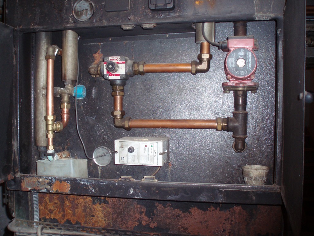

Av ren nyfikenhet, vad finns bakom de övre främre luckorna?
Ingen kontrollpanel där? Med någon dekal?
Inuti en panna visas en shunt, en cirkulationspump, rörledningar, och en fläktstyrning, allt i behov av underhåll.
Shunt, cirkulationspump, styrning av fläkt/spjäll(?) och diverse.
Inga skyltar tyvärr.

Där sitter hela paketet som behövs för att värmen ska bli bra, bara en sak kvar då , pumpen har inte snurrat på länge så den har nog kärvar fast lite , men finns en större skruv i änden och där går det att med en mejsel kanske hjälpa den att starta OBS inte utan vatten i den , det kan skrapa/fräsa lite i den om den kommer igång men brukar avta. Samt ingen shuntautomatik , chickt med handshuntning den har nog kärvat fast lite den med
