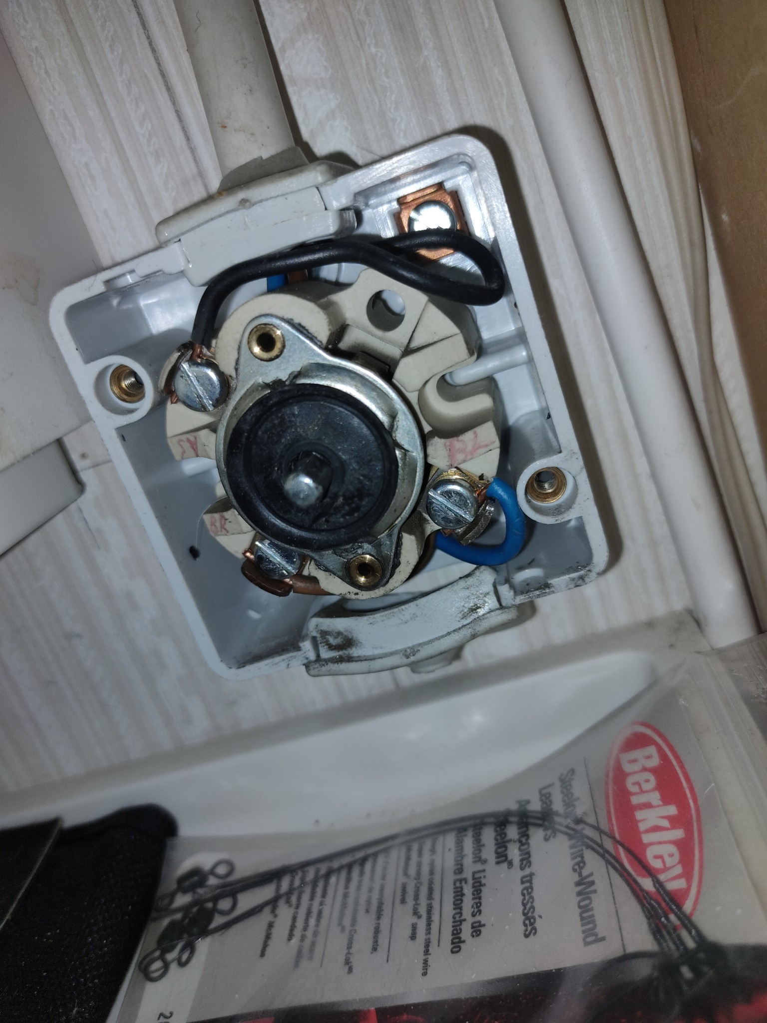

Hej.
Jag måste byta ut den här gamla vridströmbrytaren. Den sitter högst upp vid källartrappan och bryter både en lampa där uppe samt lysrörsbelysning nere i källaren.
Problemet är att den fullständigt saknar märkning, och kopplingsdosan ovanför är ett sådant råttbo att det är svårt att se var sladdarna tar vägen.
Kan någon försäkra mig om vilka sladdar som är fas och nolla från centralen, och vilken som är tändtråd. Tack på förhand.

Nej det kan (=vet) vi inte. Du behöver röja i dosan ovanför i så fall.
Men du behöver inte veta, om vi antar att den är korrekt kopplad som det är nu.
Notera hur den var inkopplad, koppla loss den, och ohmmät mellan dessa poler med olika lägen på ratten så ser du hur den fungerar. Därefter kopplar du helt enkelt in en ny strömbrytare på samma sätt. Du har tre trådar vilket kan betyda en trappkoppling. Då kommer du vid ohmmätningen att see att en pol växlar mellan de andra två polerna.

Och du har ingen nolla i brytaren utan det är en av tre olika trappkopplingar som du hittar på nätet.E Empoli skrev:Hej.

Tack. Det är bara det trängsta, råddigaste råttbo av ubåtar och klämmor jag nånsin sett. Rädd för att nån kabel lossnar och jag sedan inte har en susning om var den kom fråntommib skrev:

För att inte vara helt omöjlig mot dig och där det dessutom inte är farligt att testa lite ska jag ge ett tips. Du verkar som sagt ha en trappomkopplare där och den är nog använd i sk sparkoppling med svart fas och blå, brun är mellantrådar. Om du ser på underliggande bleck där den bruna sitter är den kopparfärgad och de andra blanka. Den symboliserar då mer nutida P, L eller pil in och de andra två blanka är motsvarande pilar ut.E Empoli skrev:Hej.

Hoppas du kan översätta så till din nya brytare och annars är det ofarligt att skifta om men det behövs nog inte i detta fallet och så slipper du rota i dosor när du är lite osäker.
Jag får göra tillägget här när jag läser igen att du kan ha en kronomkopplare också om den tänder på de två ställena var för sig. Har du en brytare på annan plats också som tänder båda lamporna är det som tidigare sagt en trapp du ska ersätta annars en kron. Och märkningen med den färgade anslutningen och de två blanka har samma betydelse i det fallet.E Empoli skrev:Hej.

Och för att ansluta lite till vad pellegoria skrev kan du titta efter någon inpräglad eller stämplad siffra på den vanligtvis på baksidan. Hittar du 5 där är det kron och med 6 en trapp.
