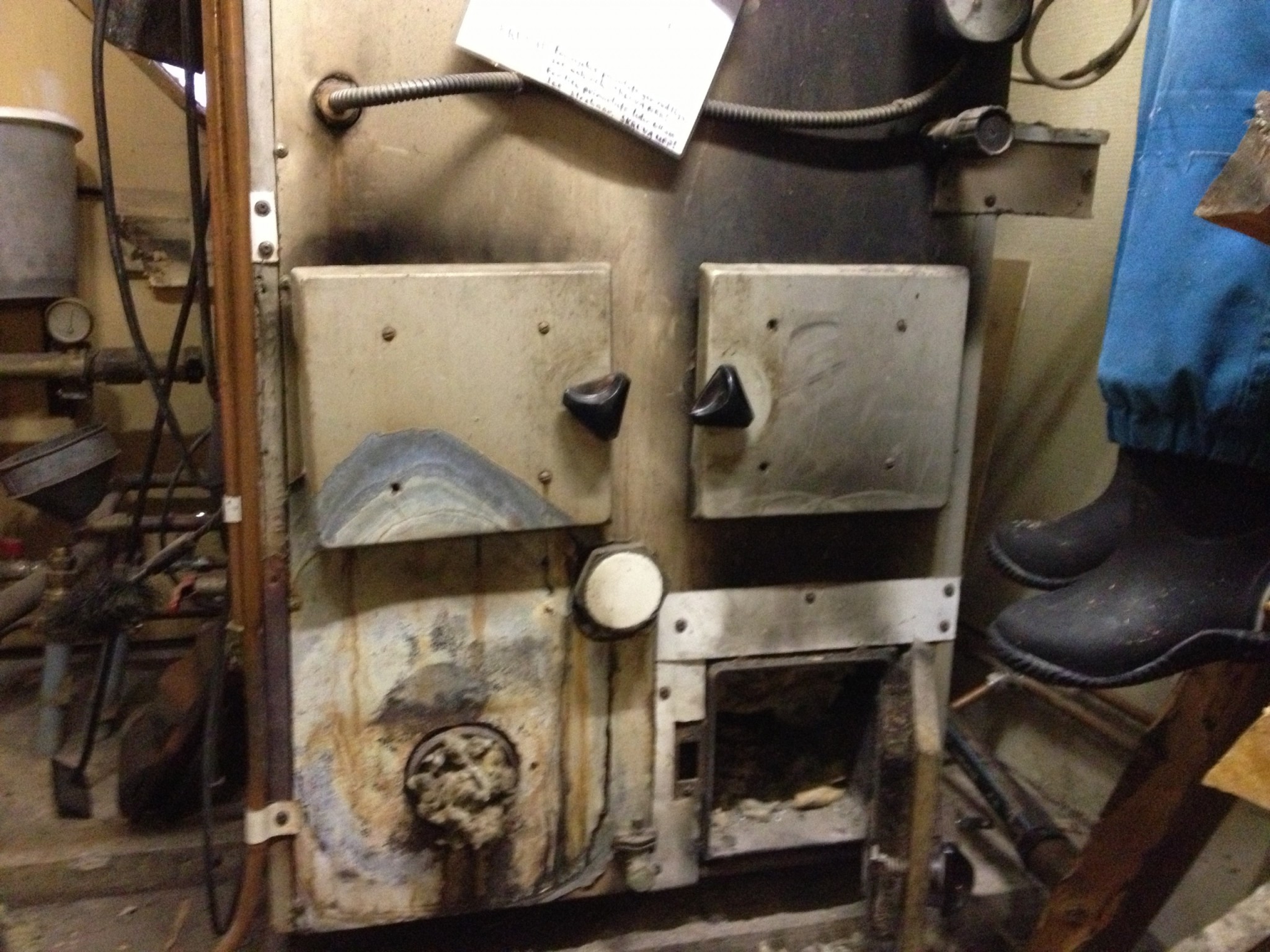

Du kan antagligen göra en hel del för att förbättra verkningsgraden. Jag har förvandlat min usla skitpanna till en hyfsad skitpanna med hjälp av hönsnät och en takplåt.
Se bild nedan. Jävliare blire junte, rent estetisk iaf... Diom dubbelpanna, vedeldstaden t höger (inte ett barn som hänger där, bara en overall m stövlar...). I orginalutförande går rökgaserna rakt upp genom en rektangulär kanal, rökgaserna gick lätt upp över 500 grader! Jag tryckte ner lite hoprullat hönsnät i överdelen på pannan: fick ner rökgaserna till ca 300 grader. I moderna pannor kallas denna anordning för turbulator. Hönsnätsturbulator har jag då. Jag tryckte även in en bit takplåt i övre delen av eldstaden som tvingar rökgaserna att ta omvägar: fick ner rökgaserna till knappt 200 grader. Baffelplåt kanske det kallas? Dessa åtgärder sänkte alltså rökgastempen och fick värmen i pannan att stanna och gjorde kråkorna besvikna. När jag tryckte dit plåten hörde jag hur det kvittrade och det var inte kråkorna utan pannan som blev hetare och lokalkokade!
Det märks på både vedåtgång och värme i huset.
Jag är i den knepiga situationen att jag inte hann byta till min nya fina panna + acktank (som står i uthuset) innan vintern, utan är utlämnad till min gamla skitpanna. Tidigare system var denna dubbelpanna med en vedförugn kopplad till oljebrännarluckan. Funkade hyfsat, kan rekommenderas. Nu är dock kortveden 35 cm till förugnen slut, vedbon full med 50 cm ved... Stod i valet o kvalet: fixa mer kortved eller börja elda direkt i dubbelpannan. Häromdagen slängde jag ut förugnen, den behöver dessutom smärre reparationer.
