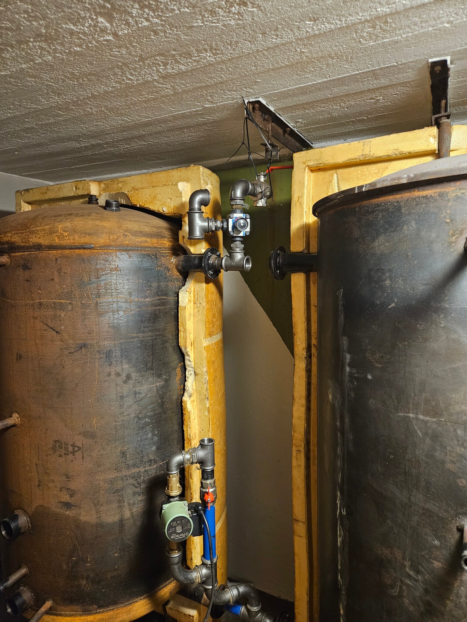

Jag kommer använda cirkulationspump i normalfallet men skulle vara bra med självcirkulation i nödfall om de blir längre strömavbrott, att veta att jag kan hålla huset hyfsat varmt så de iallafall inte fryser sönder.
Sedan skulle såklart grövre rör till elementen vara att föredra men de sitter redan på plats sedan många år. det jag gör nu är att sätta in ackumulatortankar och slutet expansionskärl samt laddomat 21.
alla rör som är dragna till övervåning 1 och 2 lutar upp och returen ned utan undantag, och jag ska försöka göra så att allt lutar rätt i källarplanet med.
Du skulle kunna förbereda lite när du ändå gör rördragningar runt tankarna så du kan få till så pass självcirkulation det går. Det som är avgörande att du kan få anslutning direkt mot tanktopp för tilloppet och returen till botten. Alltså sätt ventiler så du kan få den direktkopplingen förbi normala vägen med shunt, pump mm. Minsta del som tar tex en bit neråt blir en effektiv spärr mot självcirkulation så tar du dig rätt med en nödkopplingsmode med lämpliga ventiler är chansen stor att du får till något användbart om det krisar oberoende dimensionerna. Lätt gjort när du ändå är på gång och jobbar där.V Värmlänning skrev:Jag kommer använda cirkulationspump i normalfallet men skulle vara bra med självcirkulation i nödfall om de blir längre strömavbrott, att veta att jag kan hålla huset hyfsat varmt så de iallafall inte fryser sönder.
Såhär ser tankarna ut . de kommer inte kopplas så med shunter, cirkulationspump mm som på bilden utan som på ritningen .GK100 skrev:
Men menar du att jag inte ska använda ingångarna som är tänkt, de med flänsar. Utan istället ta framledningen från toppen ? det är mindre dimension där, men är de ändå bättre ?

Anslutningarna mot tankarna är bra det är vad du ska använda för både normal och förbikopplad drift.V Värmlänning skrev:
