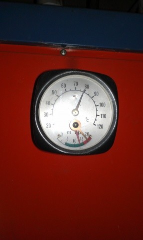

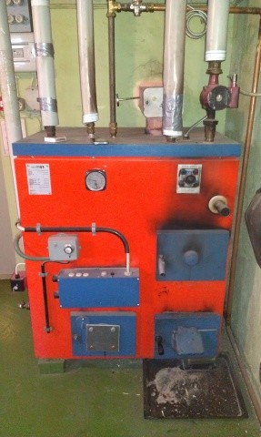

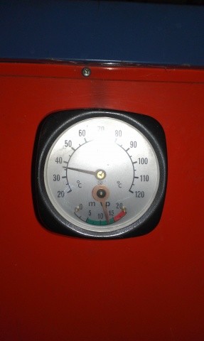

Hej! Är helt ny på vedpannefronten. det jag undrar är om alla värden är okej.
Det är mest den undre mätaren jag undrar över.
kolla bilderna och säg vad ni tycker och tror och vad jag bör göra.
Pannan är en perca norah 3000 från -83.

Antar att du har slutet system, då verkar allt vara normalt.
vad är det för pump på vä sida av pannan.. ha koll på rökgas tempen den kan bli vääääligt hög i en sån panna..
Om din Manometer stämmer så funkar inte din övertrycksventil.. Du ligger på nästan 2 bar, om du nu inte har en 2 bars ventil..
