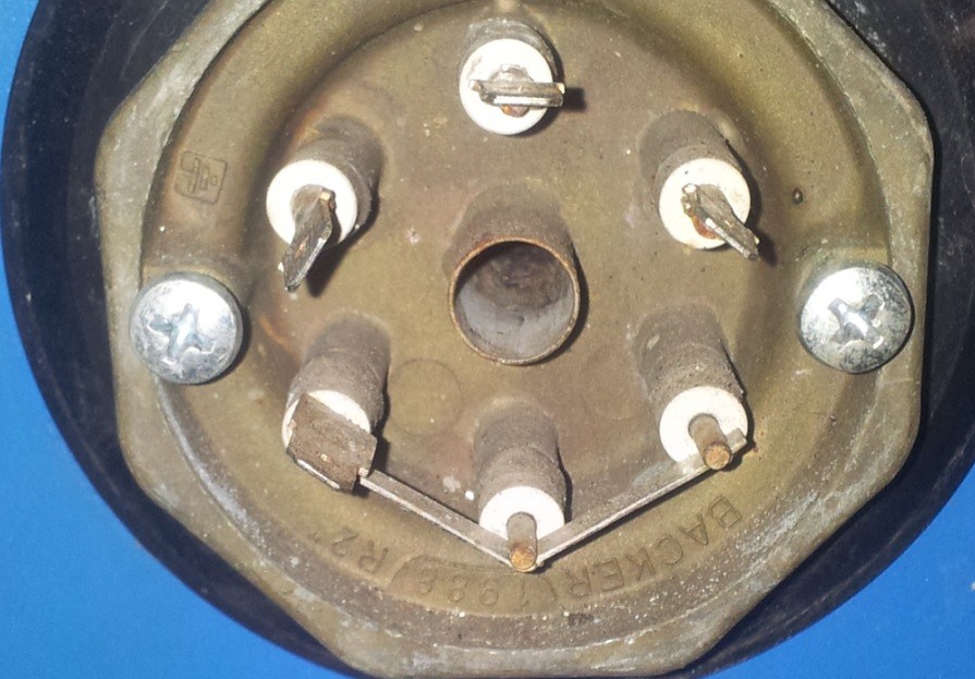

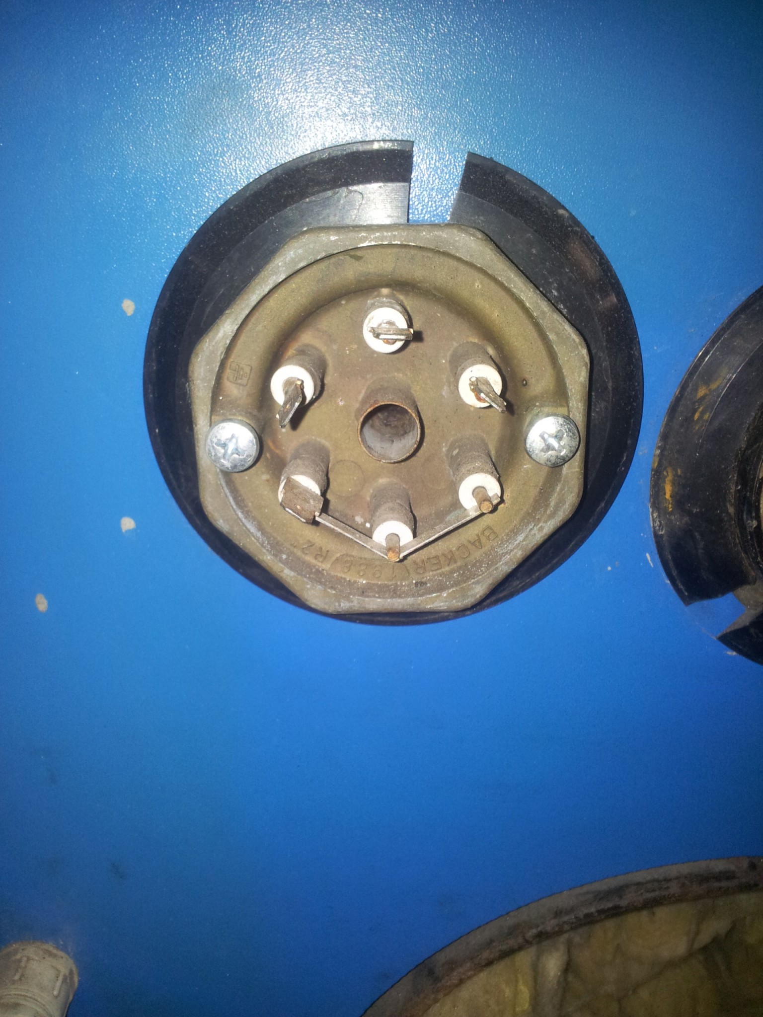

Det satt en elpatron i pannan jag köpte, men är det någon som kan förklara hur jag ska koppla in elen i den?
Vilken kabel från styrboxen ska sitta på vilket stift på elpatronen?
Boxen: Värmebaronen VB 6010 (F1, F2, F3 + jord ska kopplas in i den från väggen).

Elpatronen: Backer
Se bild samt att det står 3x2000W och 380/220V på den.
