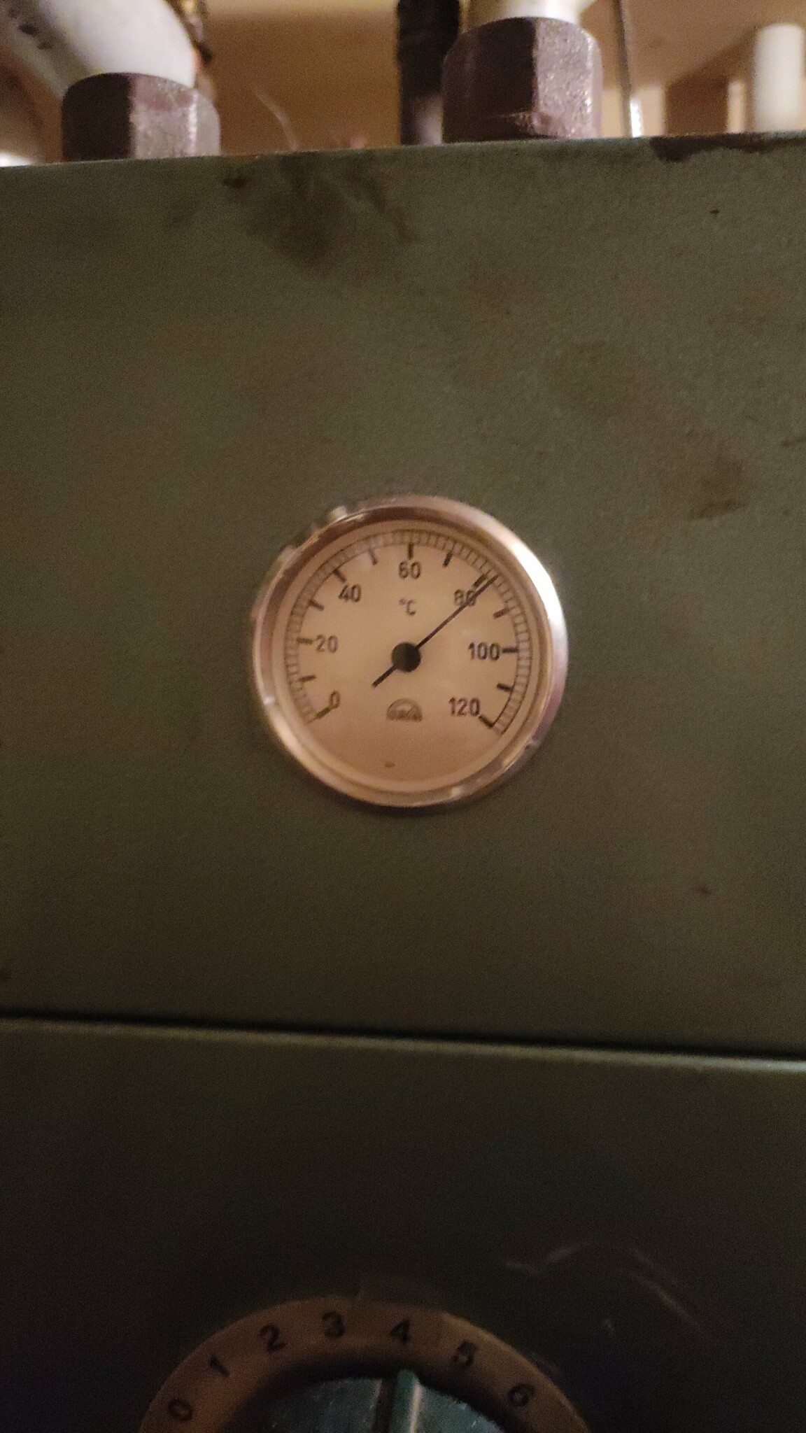

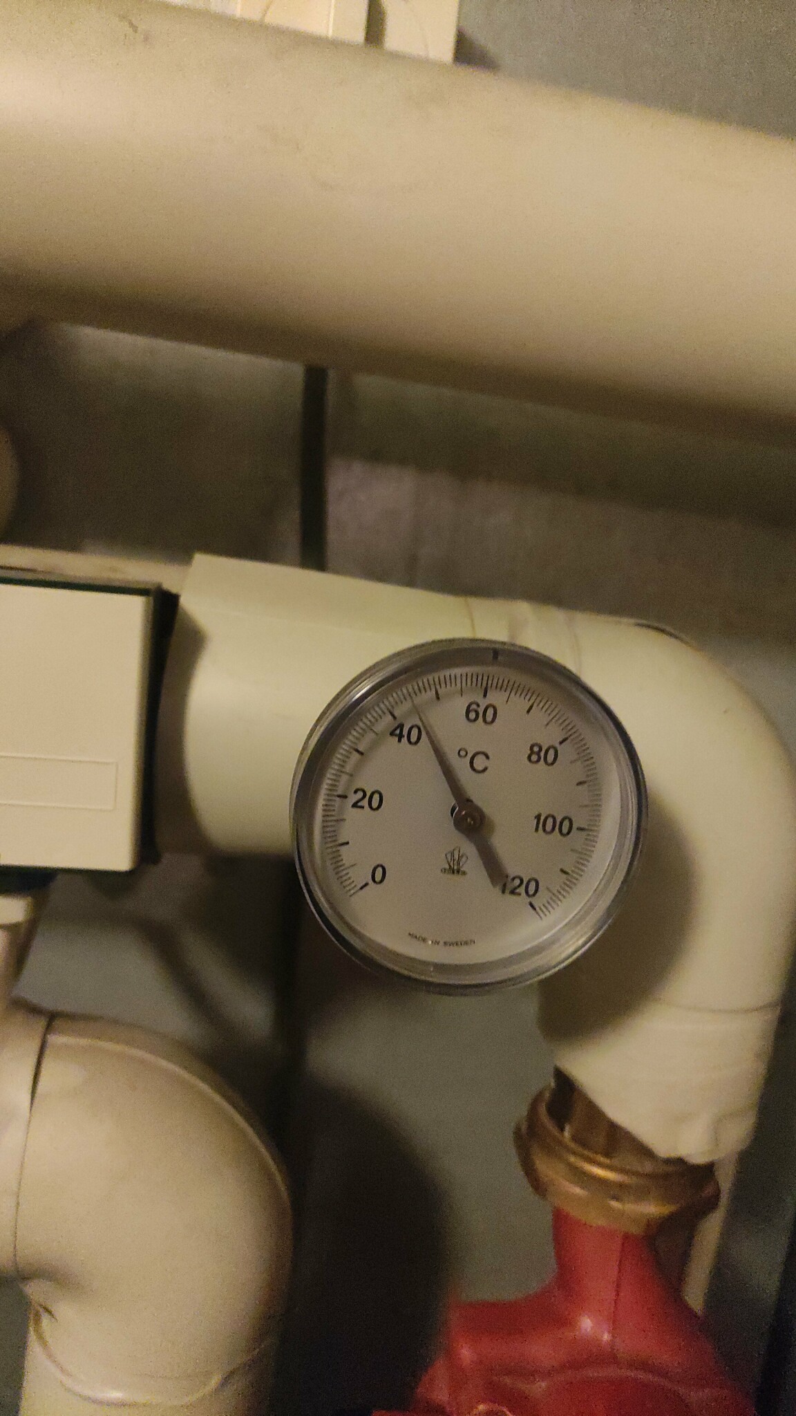

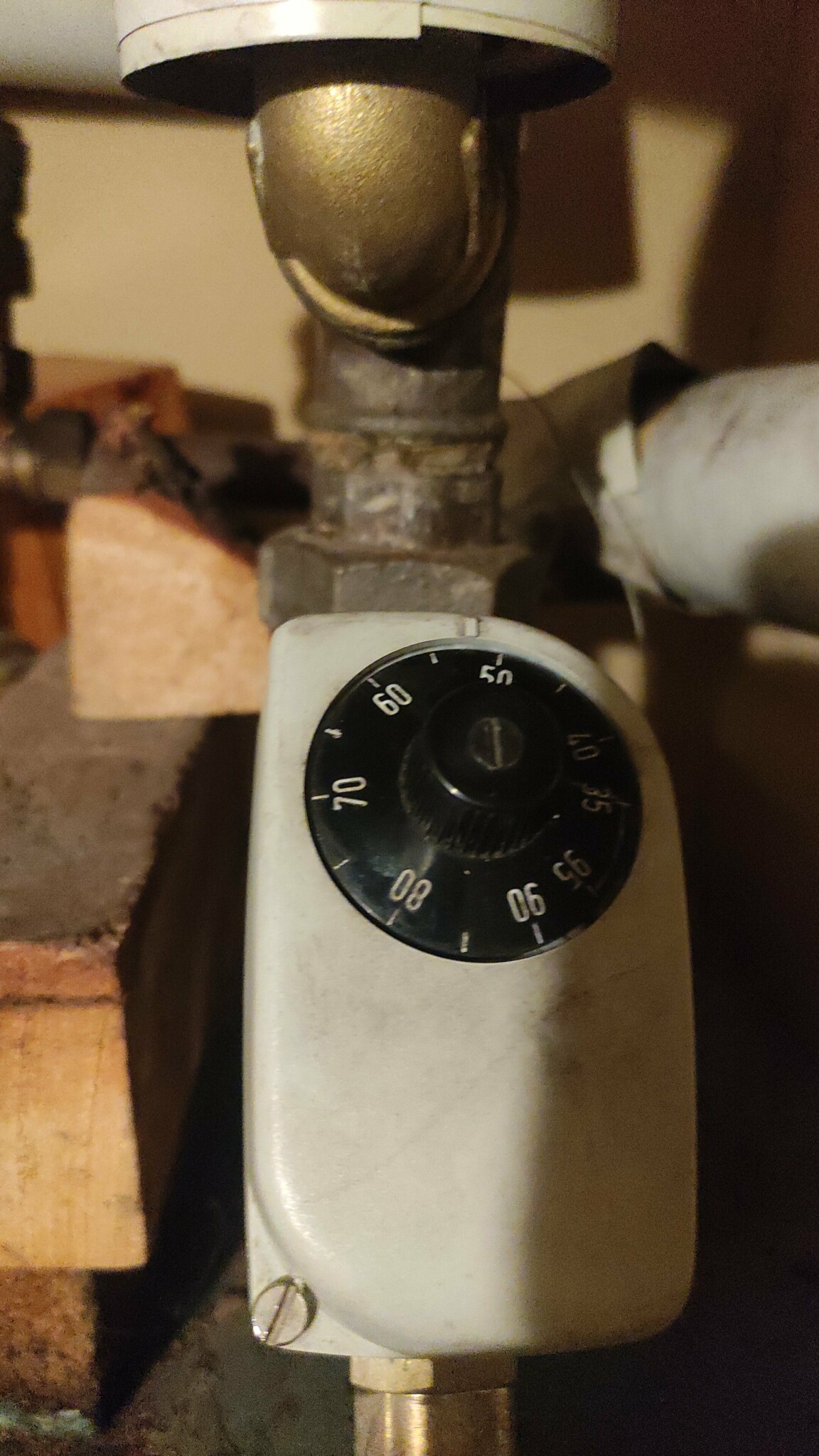

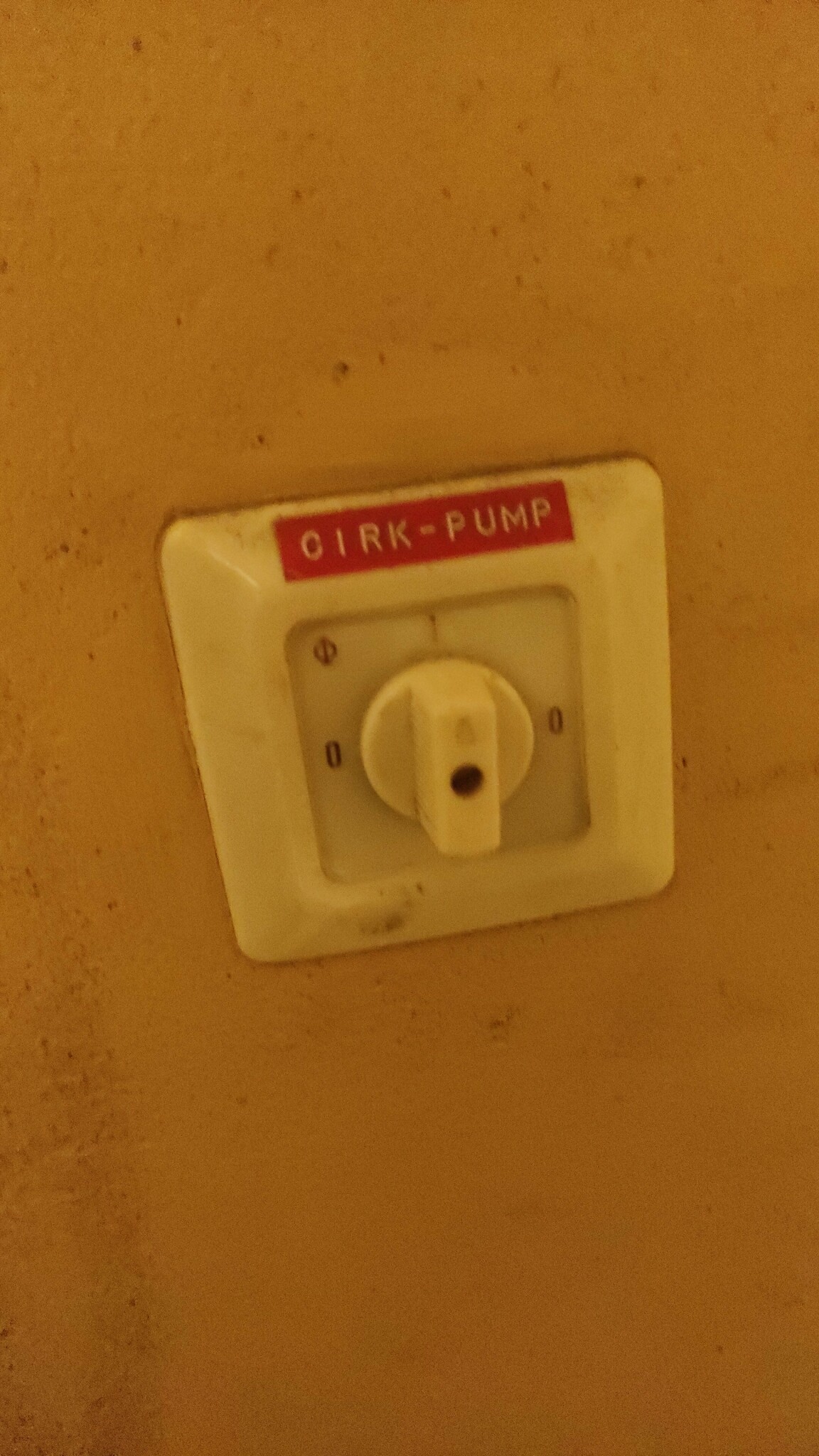

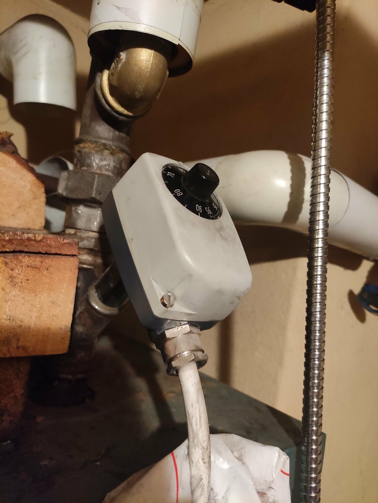

Hej Allihopa!
Den automatiska temperaturgivaren fungerar inte och varmvattnet går inte till andra tankar. Är det någon som kan ge mig råd eller om sensorn är trasig var har han köpt den?Tack

Uppenbarligen finns det vissa språkliga problem här. Det tycks vara en termostat TS behöver byta.

Här finns en affär t.ex: https://www.eldkraft.se/kategori/Vrmereglering-Termostat
Min erfarenhet är att de är trevliga att ha att göra med, om du mailar bilder till dem så kan de säkert hjälpa dig vidare.
Tänk på att du behöver ha en elektriker till att byta termostaten (om du inte är helt säker på vad du gör/får göra det själv).

Jag vill tacka Alla.
Termostat TS sänder o min kompis byta det o det fungerade nu.
