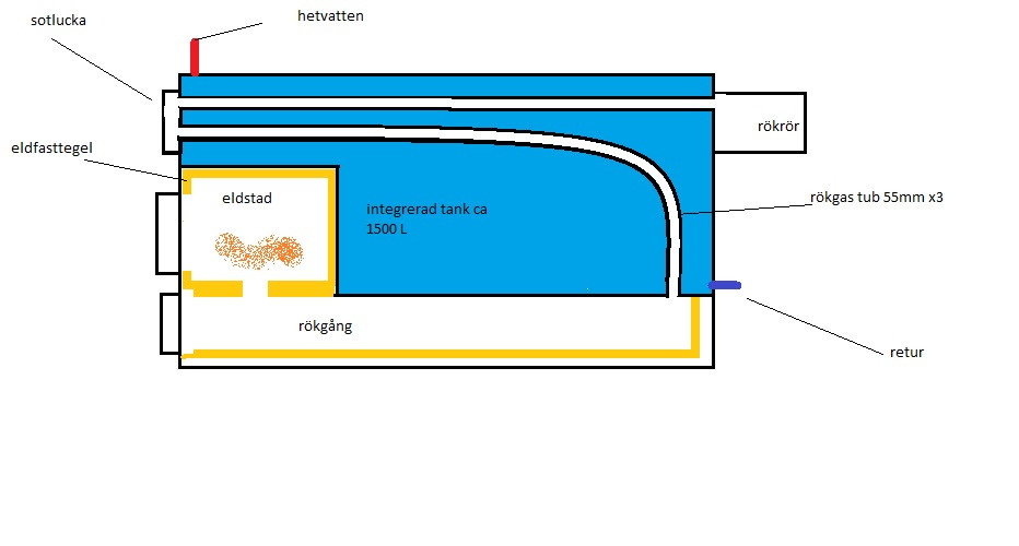

Jag har fått tag på en lite annurlunda vedpanna troligen ett hemma bygge.

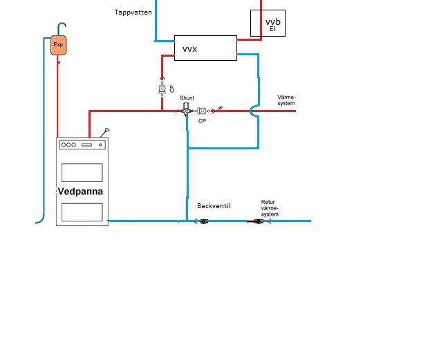

jag skulle vilja ha lite synpunkter på min tänkta rördragning. kan den fungera med dubbla cirkulationspumpar, backventil , TVA och elektrisk VVB seriekopplade (för att få varmvatten direkt) som jag ritat i bifogade bilder ?
tack på förhand
Du behöver ingen backventil, men passa på att ansluta uttagen för VVX närmre pannan/tanken om du är orolig för att flödet ska vändas i radkretsen vid tappning. En annan sak som är principiellt fel på din skiss är att VVX är medströmskopplad, normalt ska VV och hetaste vatten primärt från pannan mötas i samma ände av VVX för bästa utnyttjande. Kanske så du tänker dig men på bilden ser det tvärtom ut.
GK100 värmeväxlaren är bara ett principiellt fel som du sa:)
Tro du att de behövs en typ av laddningskrets som skyddar mot för låg retur temp ?
Jag svarar.. Jag tror lite av vitsen med panna/tank kombinationen är att man slipper detta.
Hur stor vattenvolym har pannan?
1500 L . Okej :)
