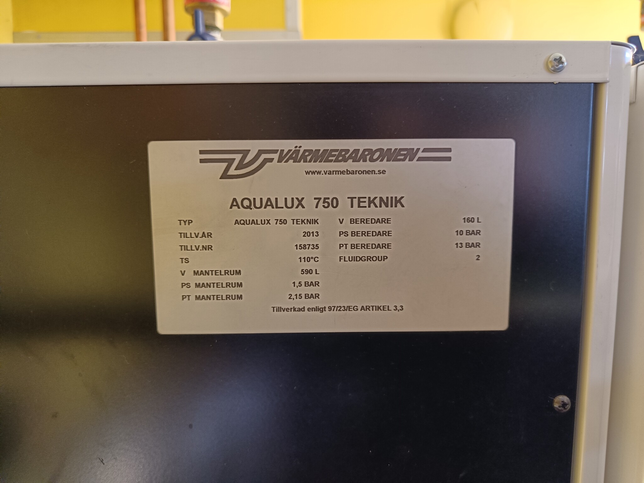

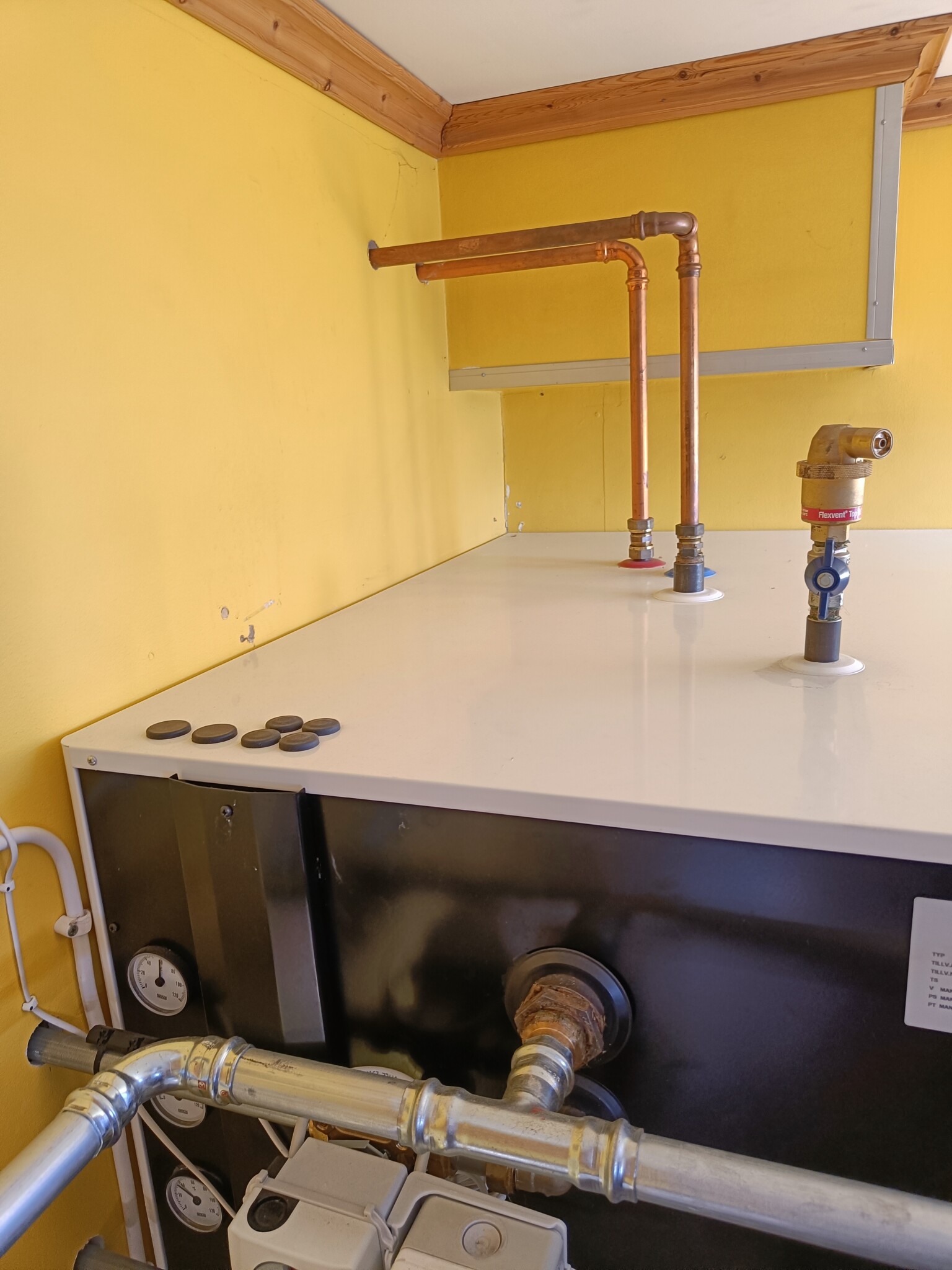

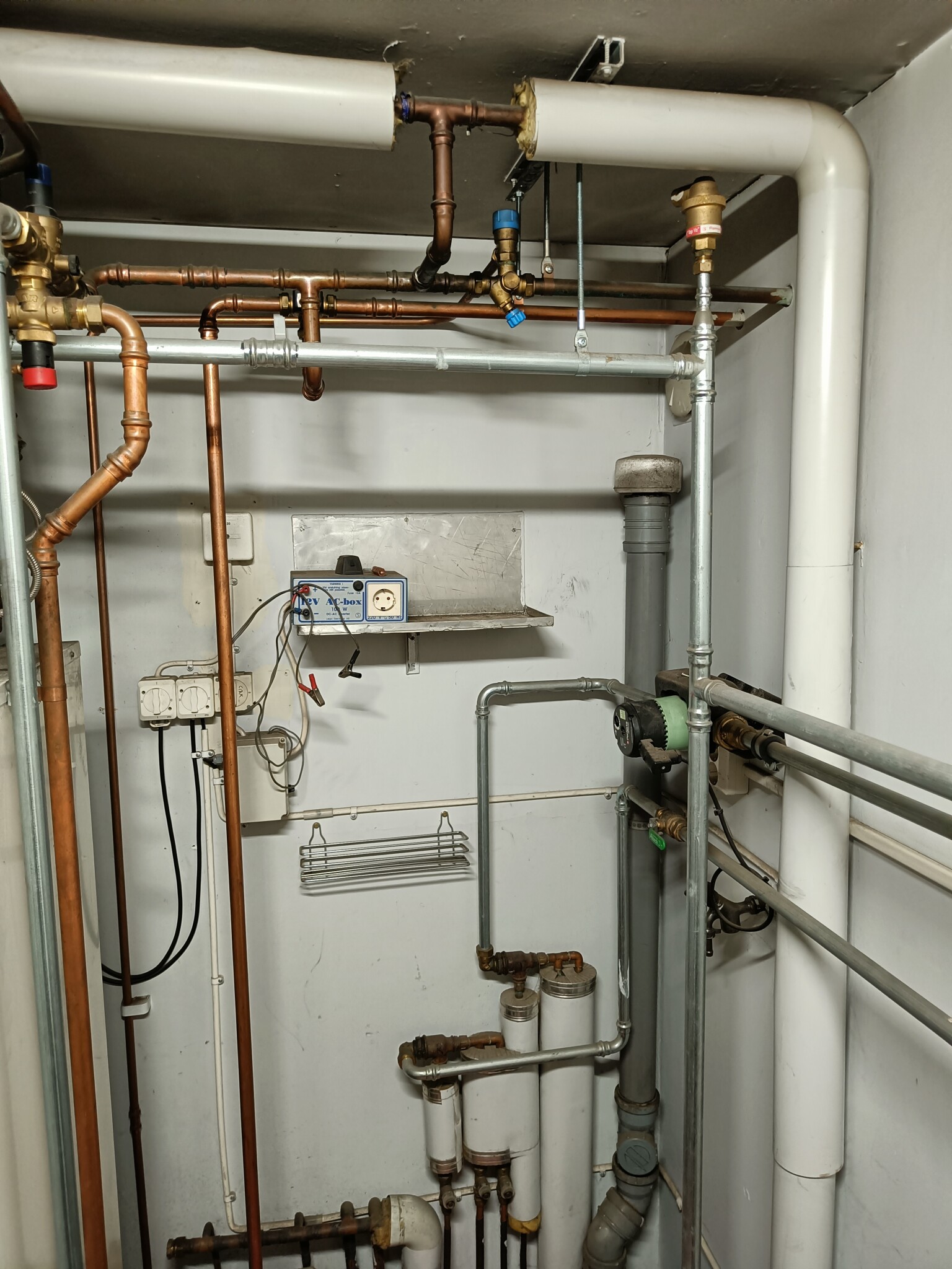

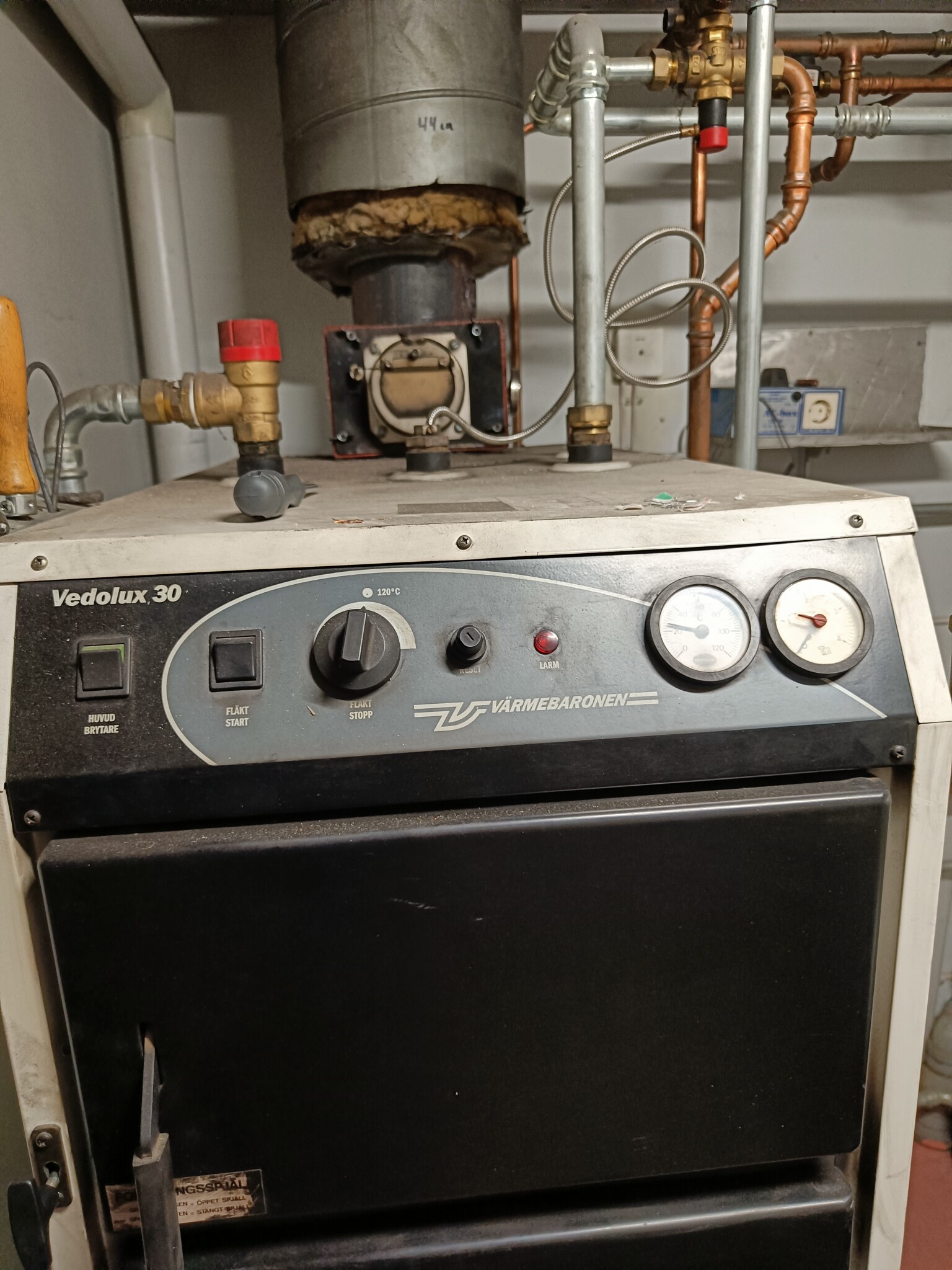

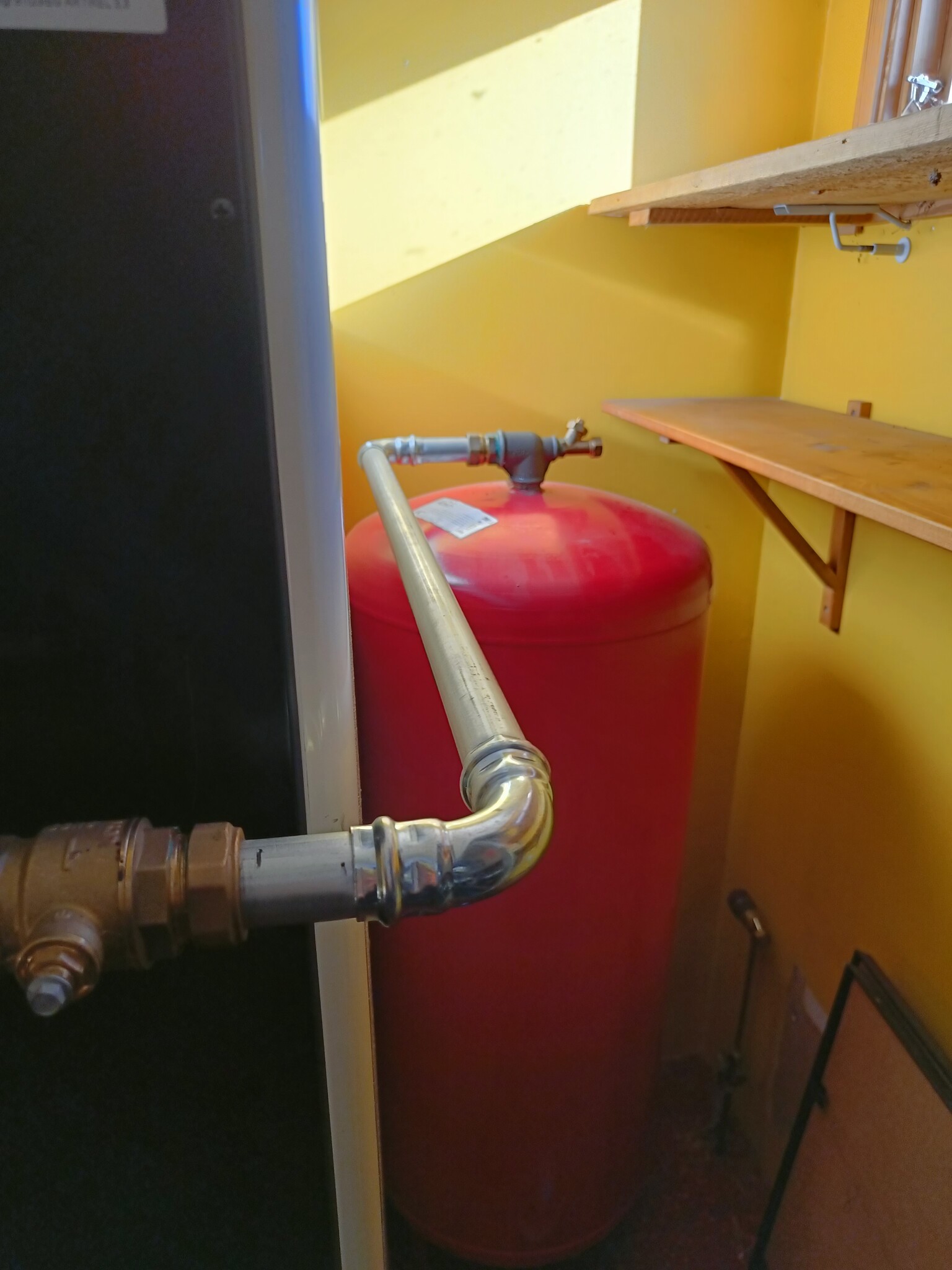

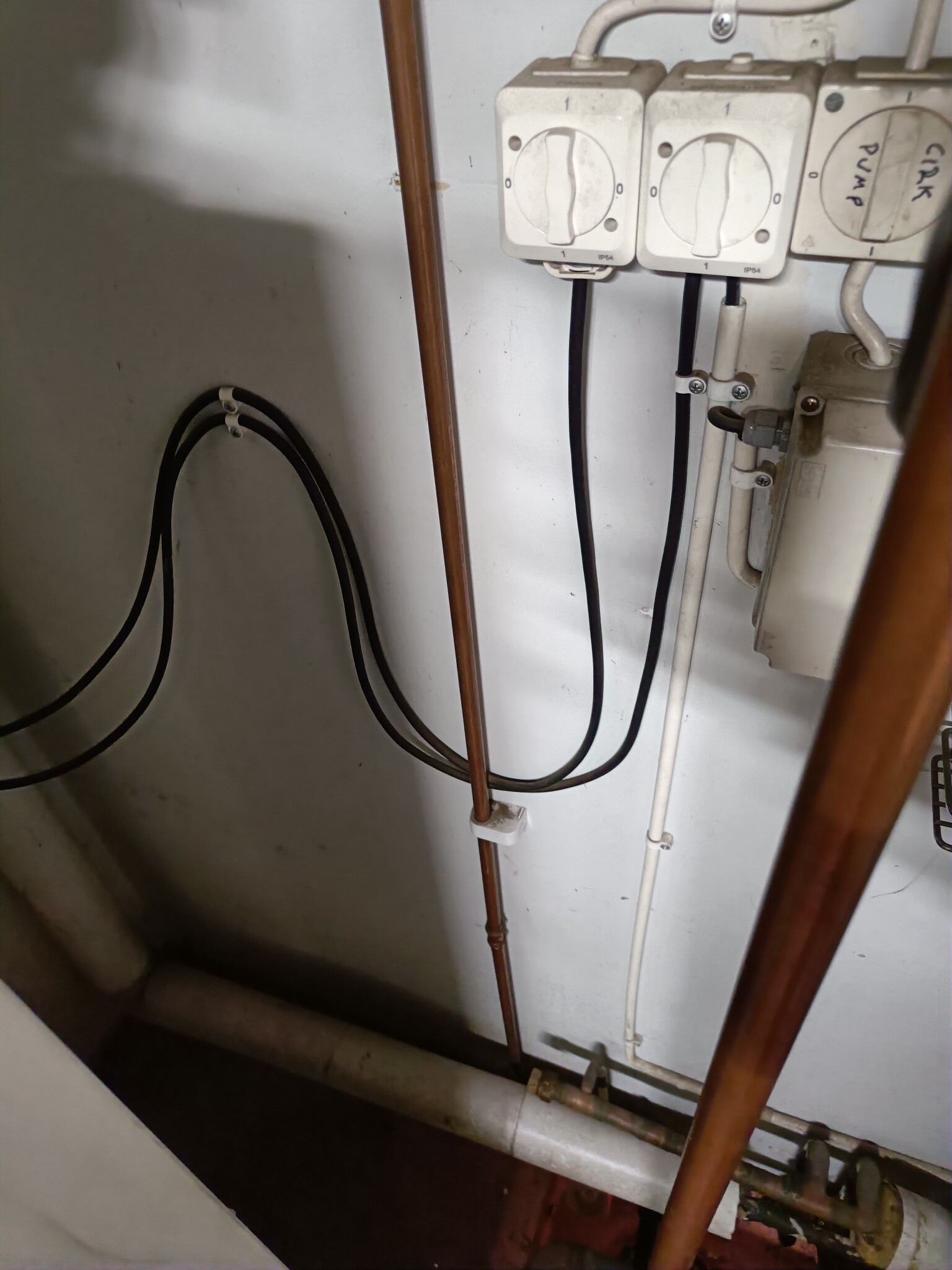

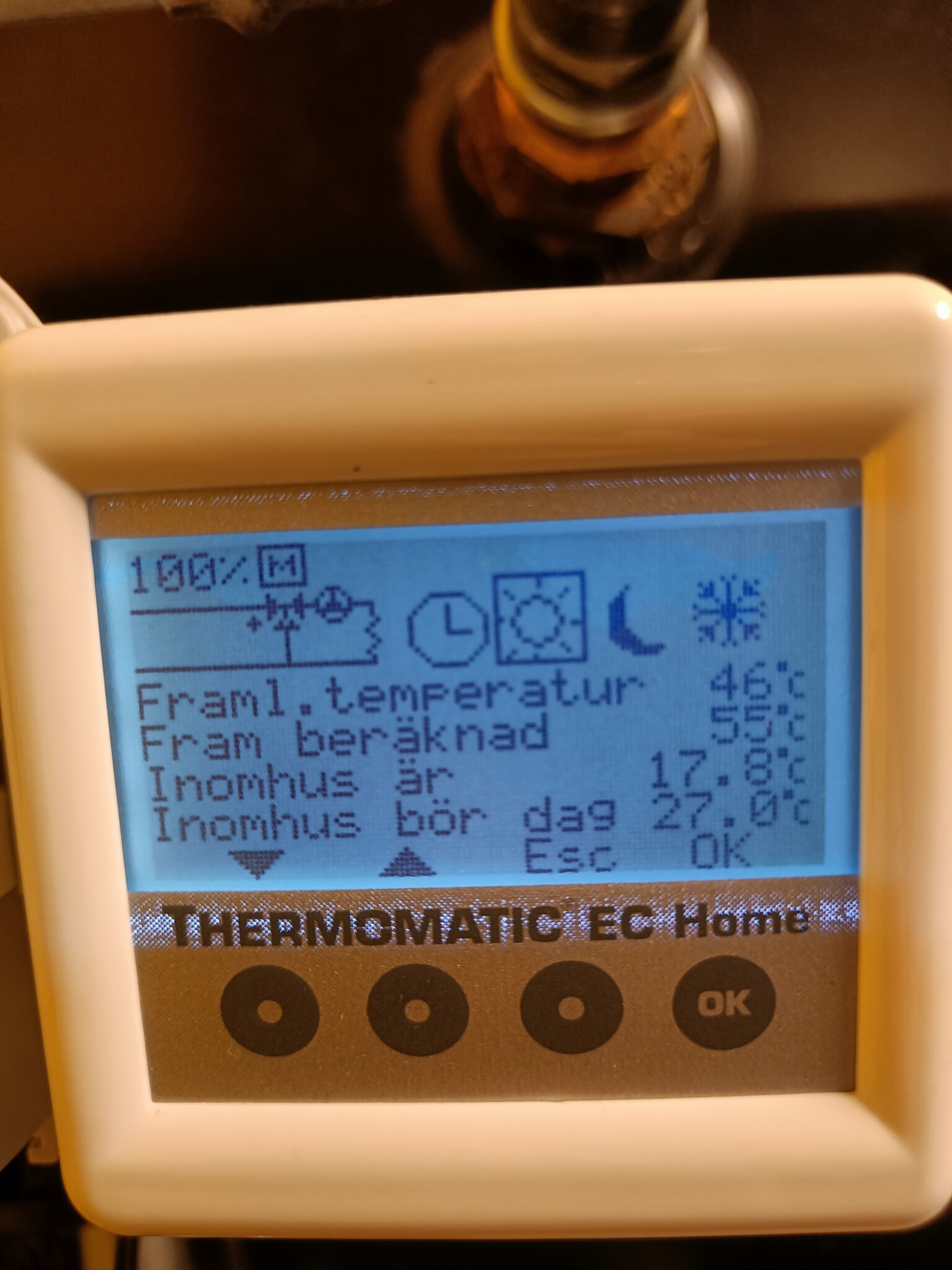

Vi har en Vedolux 30 med två tillhörande ackumulatortankar på 750L styck varav ena har varmvattenberedare på 160L i en enplansvilla på ca 130kvm boyta.

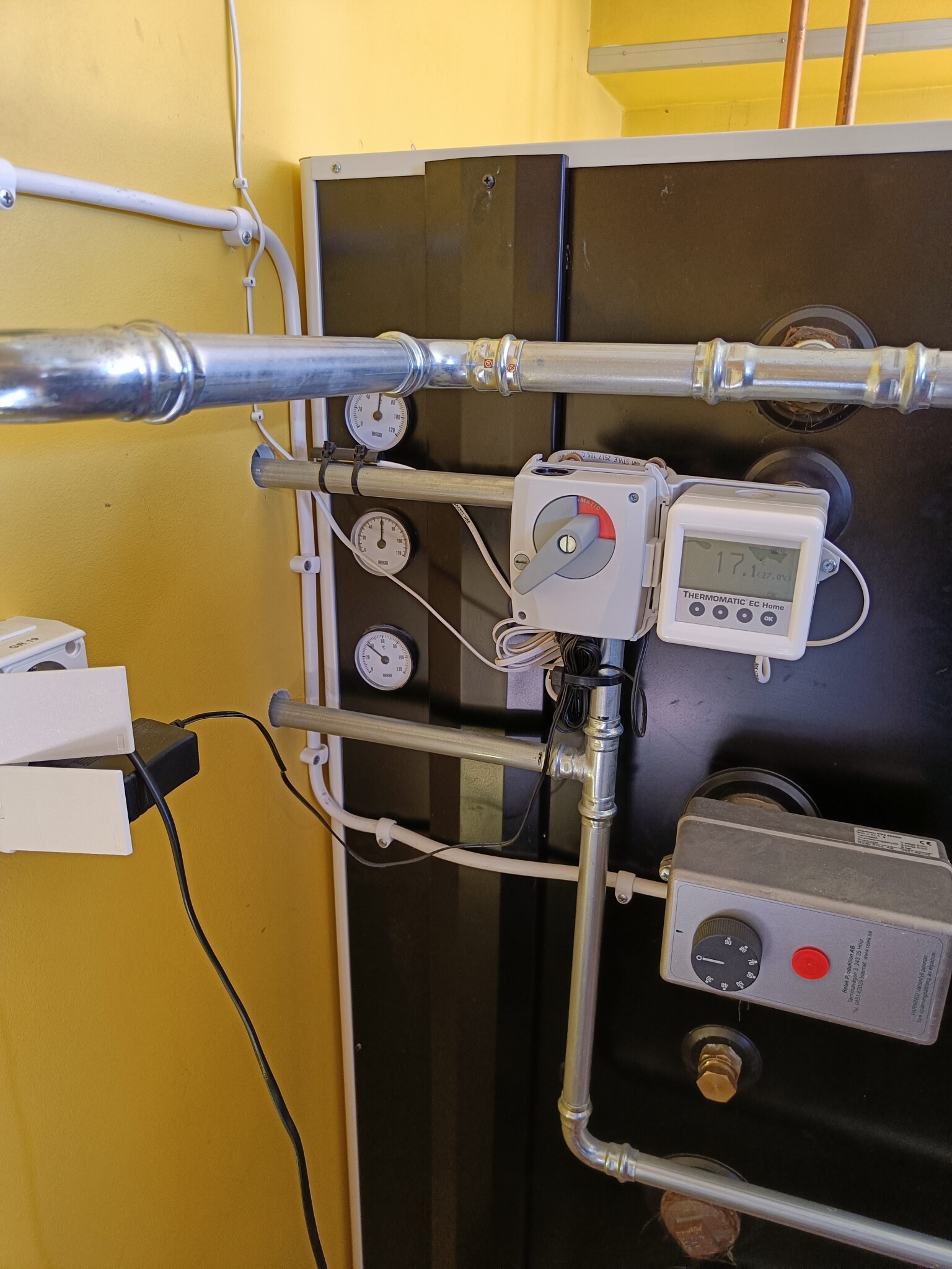

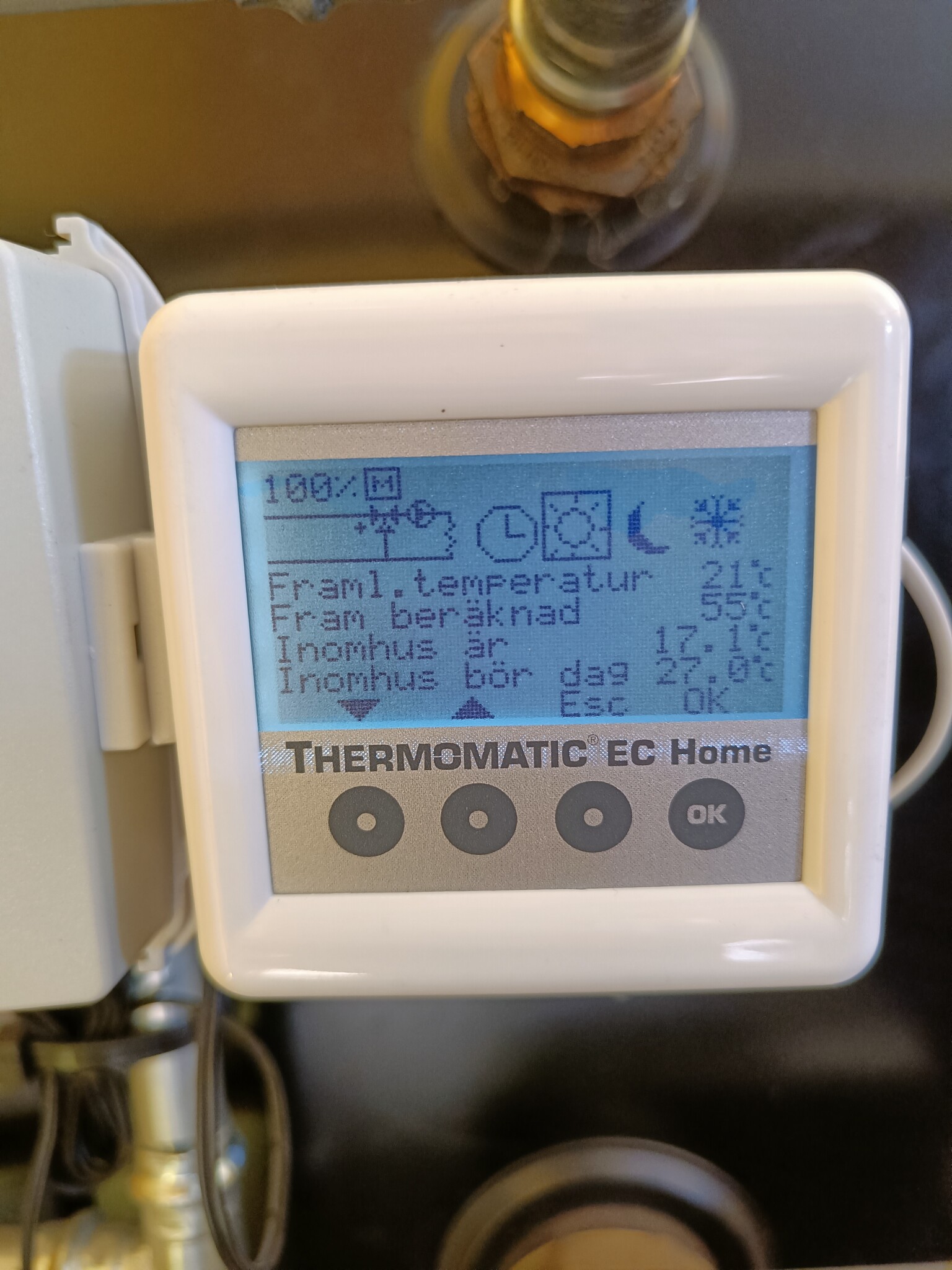

Elshunt som jag tror heter Thermomatic EC Home med en rumsgivare där man kan ställa temperatur.

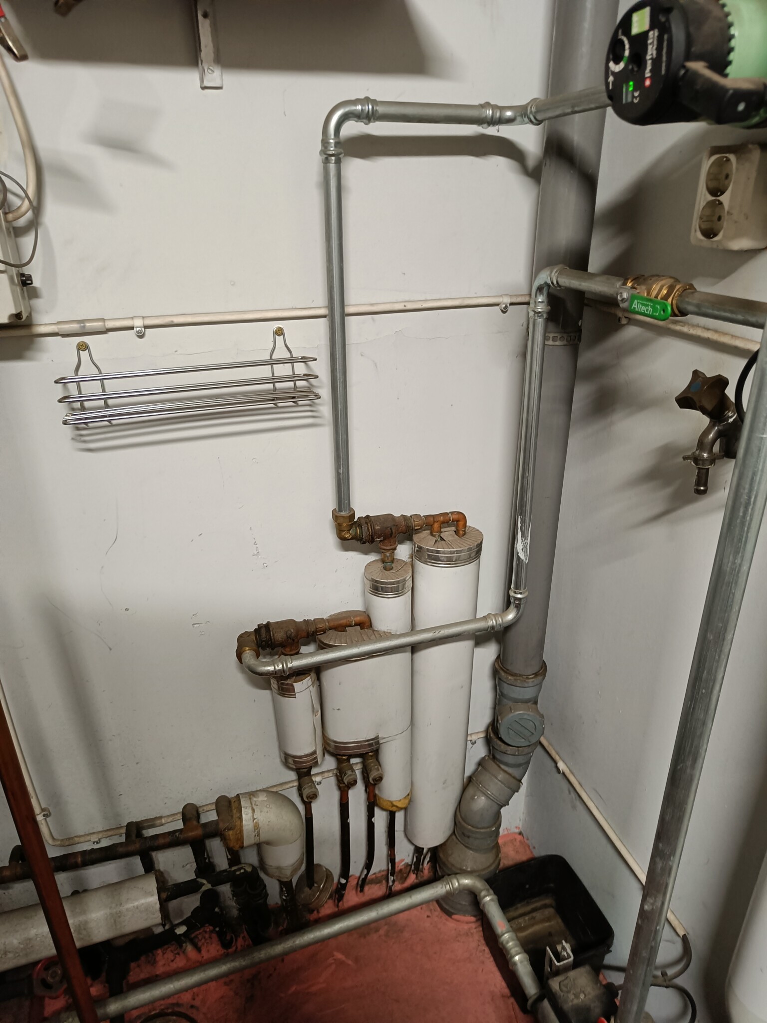

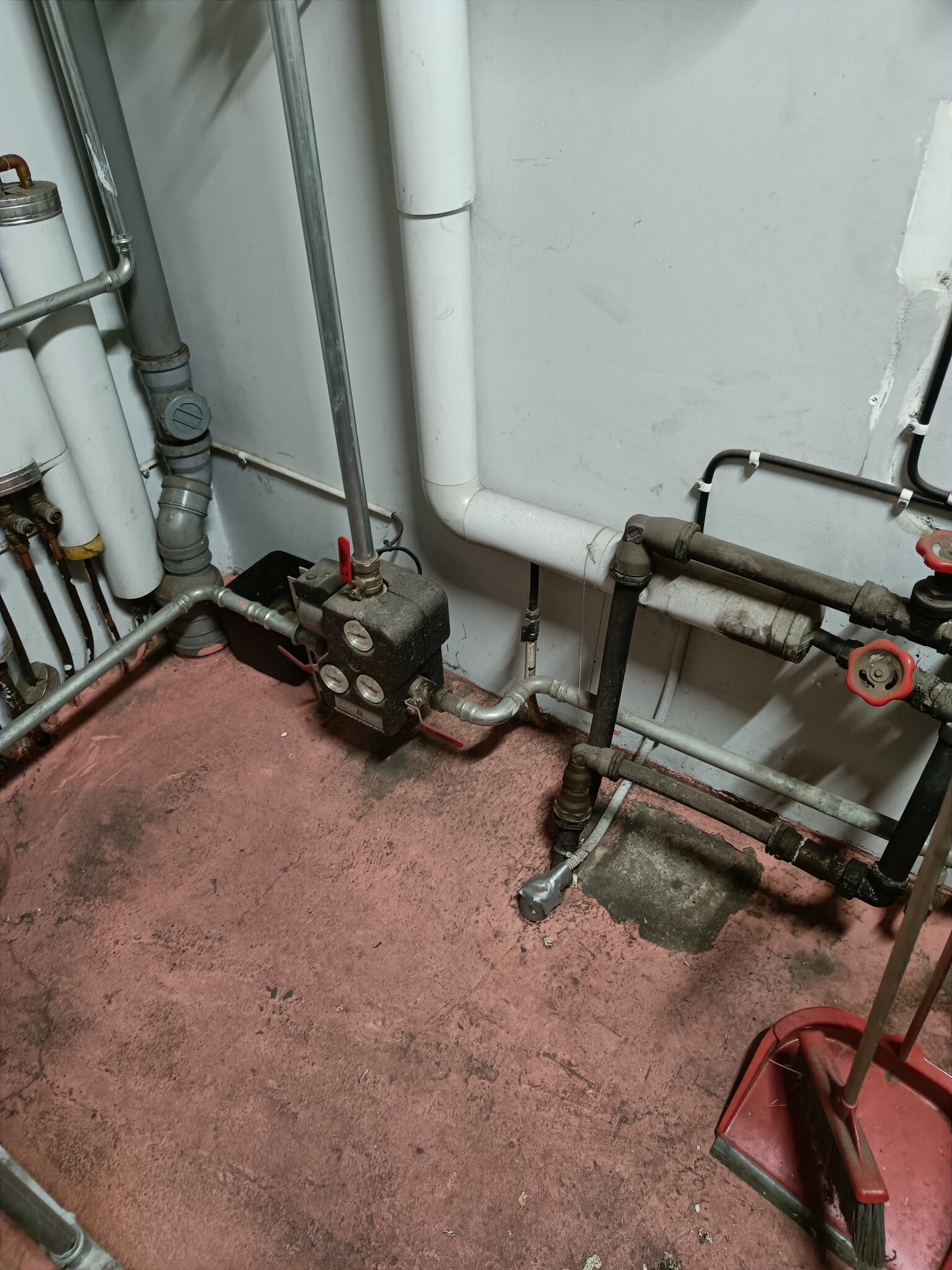

En laddomat som jag antar laddar tankarna med varmvatten ifrån pannan vid drift.

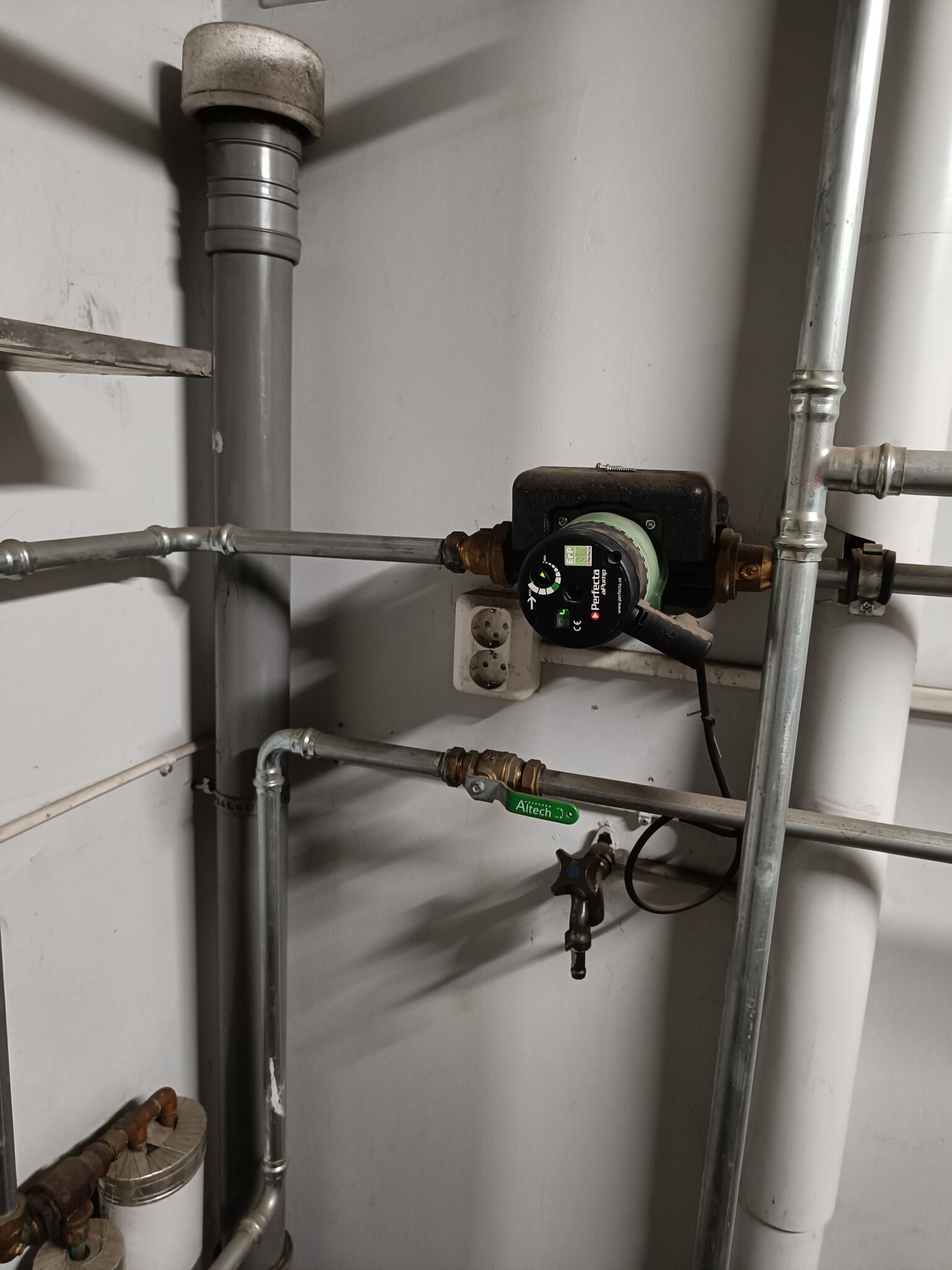

En cirkulationspump av märke Perfecta aPump 25-4U/180 (som nu förövrigt bara visar en 4, tror den brukat stå på 5-6?)
Det är ett dödsbo vi har köpt så finns igentligen ingen att fråga över hur man kör själva anläggningen.
Jag har råkat koka pannan ett par gånger tidigare men det har gått över av sig själv och aldrig varit något problem efteråt.
Nu i torsdags så skulle jag elda för värmens skull då det börjar krypa ner emot frost om nätterna, men med en sambo som sov middag och med en nyfödd jag försökte se efter samtidigt som jag skulle komma ihåg att lägga in i pannan och hålla koll på ackumulatortankarna som inte står i pannrummet utan på andra sidan väggen i ett förråd så blev det där i mitt virrvarr av nybliven farsa så att jag måste vid sista ilägget lagt in på tok för mycket.
Rätt vad det var kändes det som, så kokade pannan och tempen på pannan drog iväg uppemot en 120c. Lyckades vädra ur den värsta imman och pannan lugnade väl ner sig så småningom.
Fredag morgon så stod rumsgivaren inställd som vanligt på 21c, men när jag klev upp runt kl06 på morgonen var det knappt 18c inne.

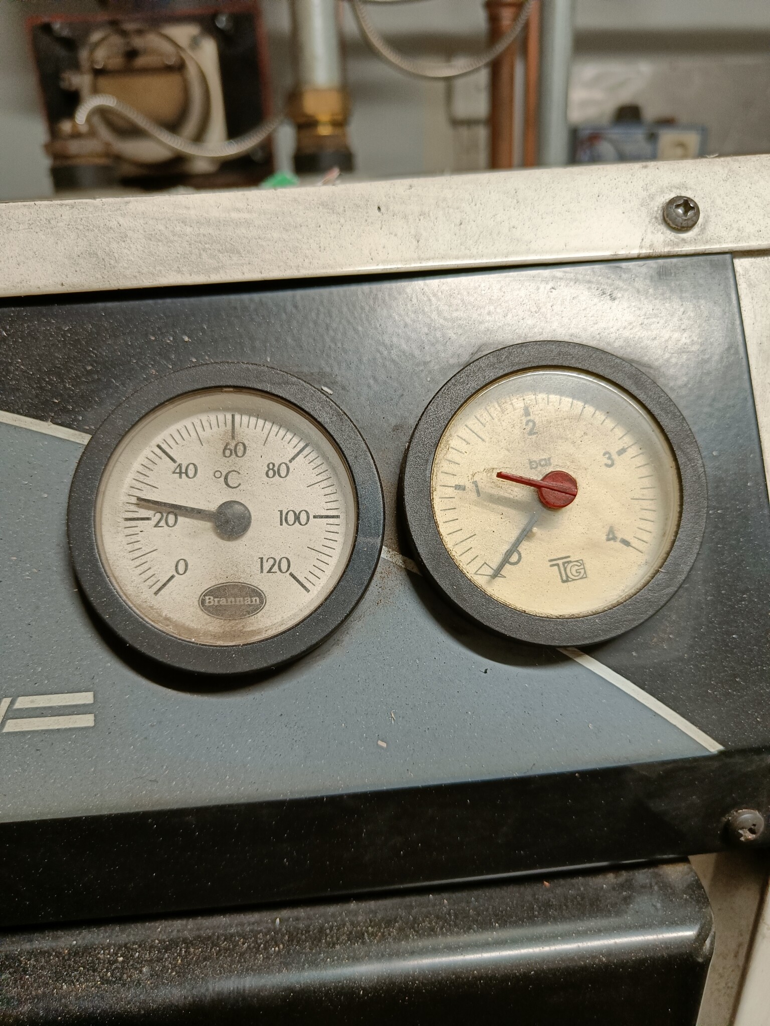

Ackumulatortankarna visade runt 80c men det verkade inte gå iväg ut på radiatorerna.
Som sagt, vi har ingen att fråga och nu är det helg så försöka få tag på en rörmokare här ikring är nog omöjligt om man inte är gjord av pengar.
Och om ca en månad ska vi installera en luftvattenvärmepump där vi ska spara vedanläggningen ifall kriget kommer eller det blir strömlöst i en längre tid.
Är det någon som har någon idé vad vårt problem kan vara? Jag lägger upp några bilder på det jag pratar om.
Mvh nyblivna vilsna husägare.

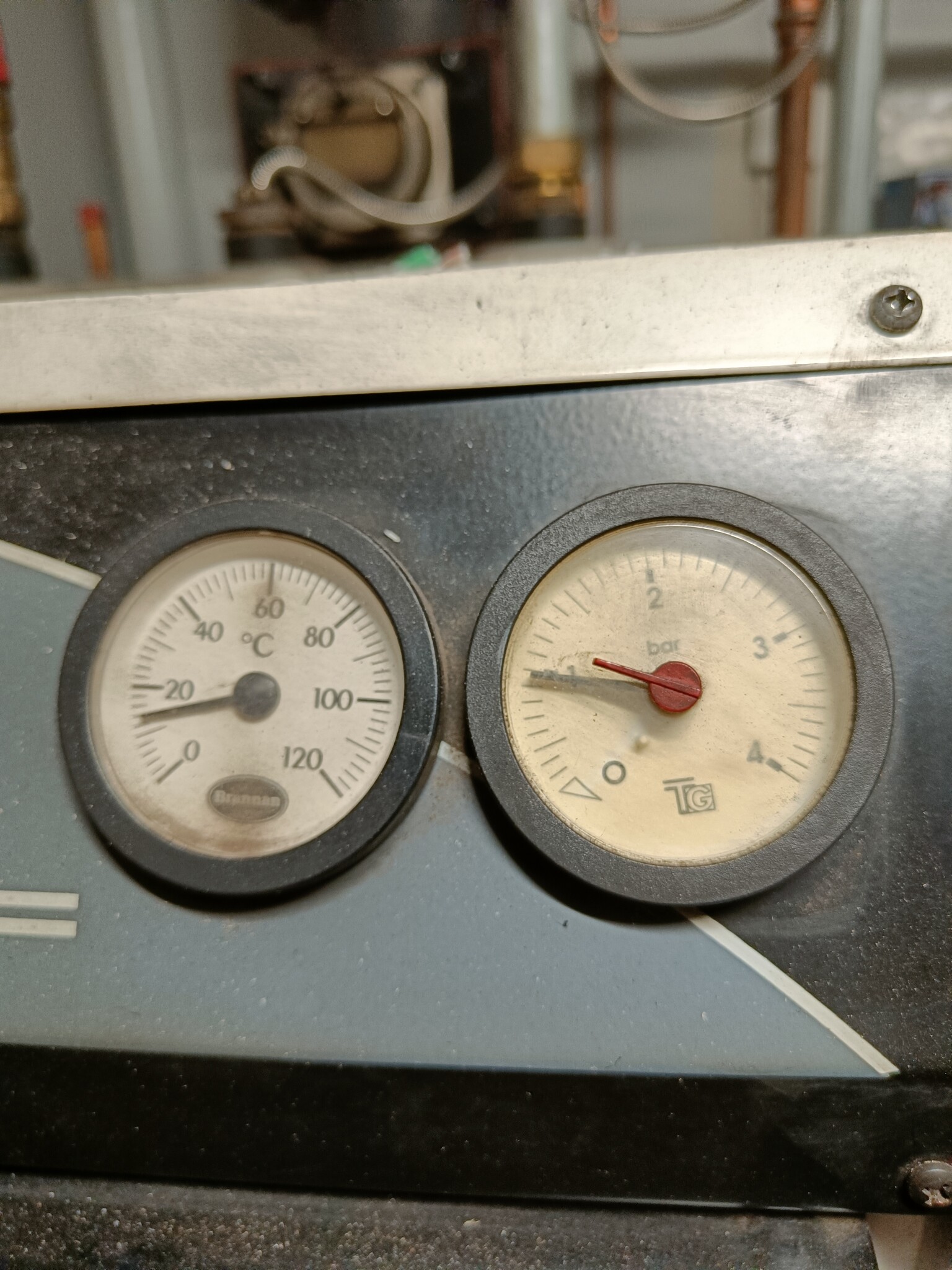

Det står 0 bar tryck så det kanske bara behöver fyllas på vatten i systemet. Om det kokade över borde det väl varit någon säkerhetsventil som släppte ut lite?

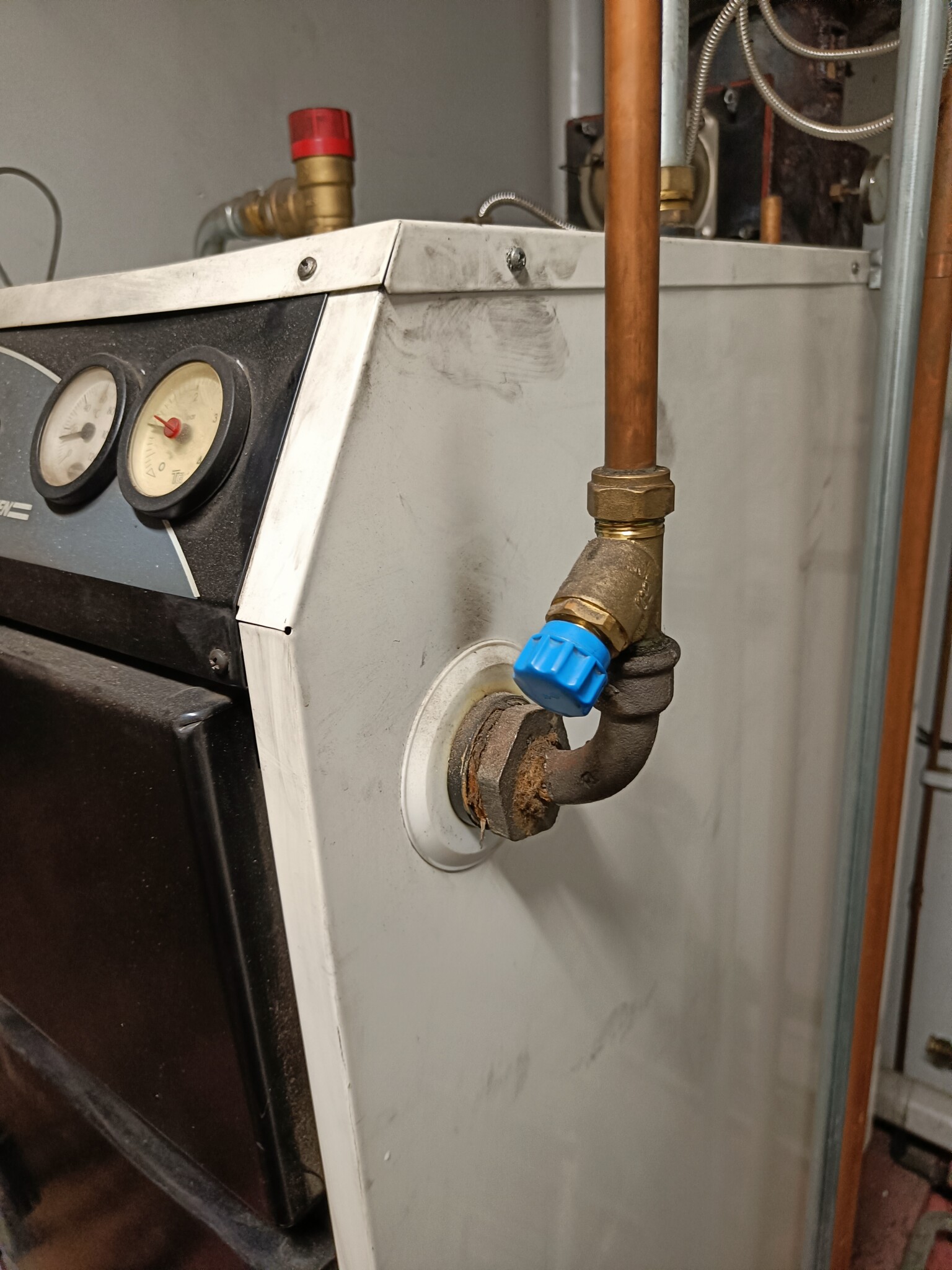

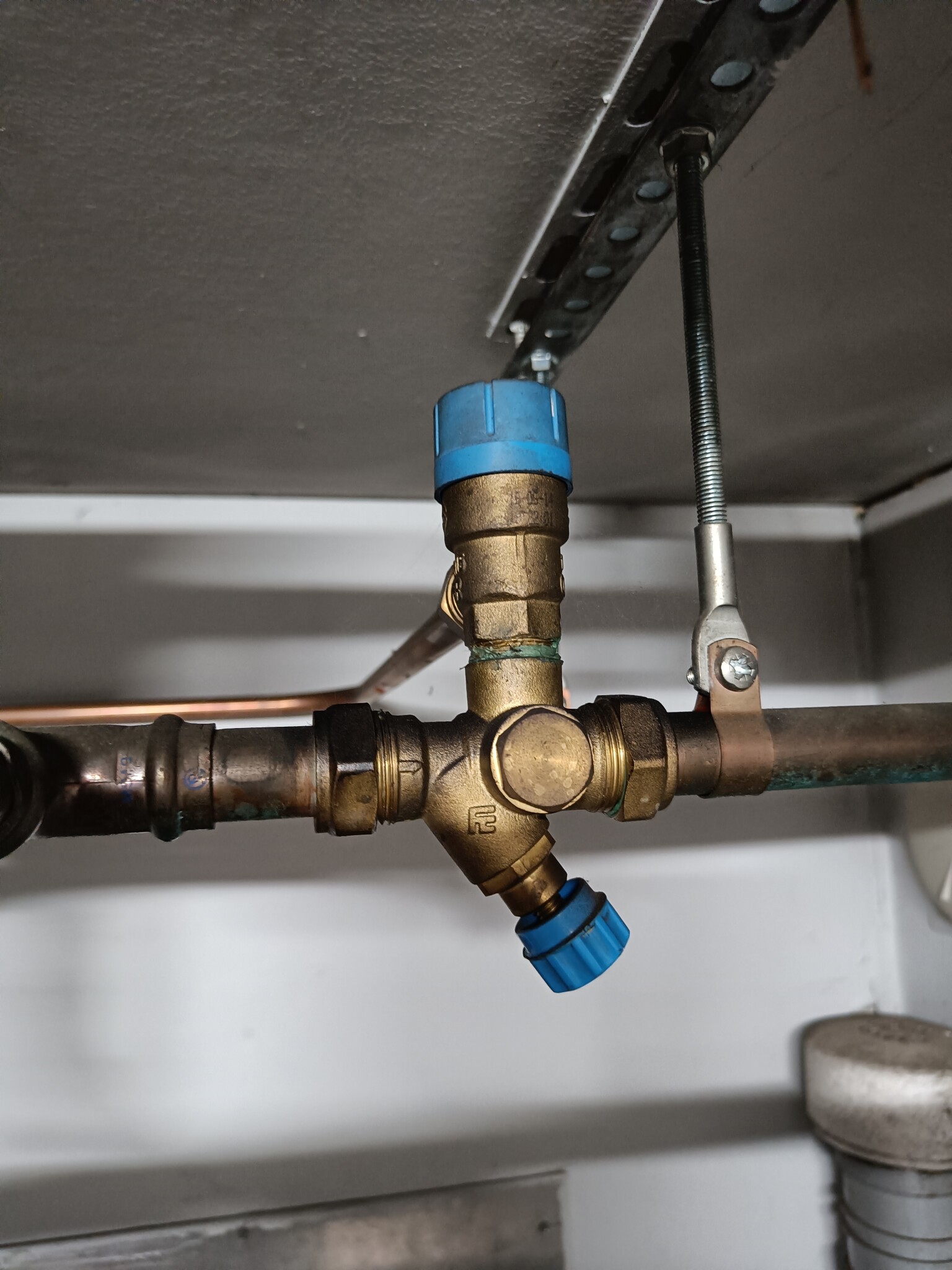

Ja vi minns inte om pannan när vi flyttade in i januari stod på kanske 0.5-0.8bar (det varierade lite beroende på temperatur i pannan och vi har inte behövt elda något sedan slutet av april). Men påfyllning av vatten är fortfarande högst oklart, jag provade i början av året att vrida på den blå lilla ratten i höger främre hörn på vedpannan varpå den började susa i det röret. Antog då att de kanske var någon påfyllning men tryckmätaren har varit ganska livlös ändå.
Provade samma ratt nu men inte ett ljud av vatten i rörelse hördes.

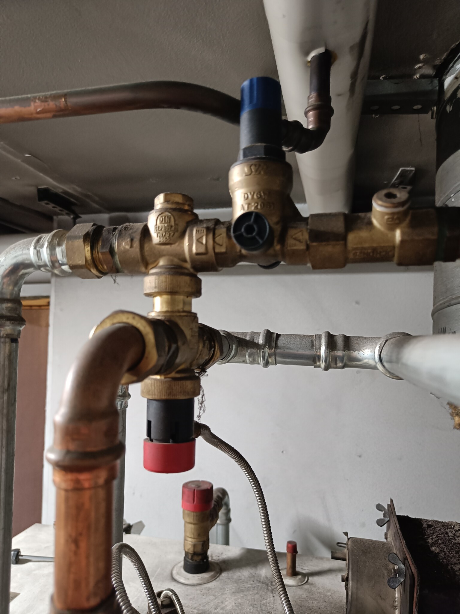

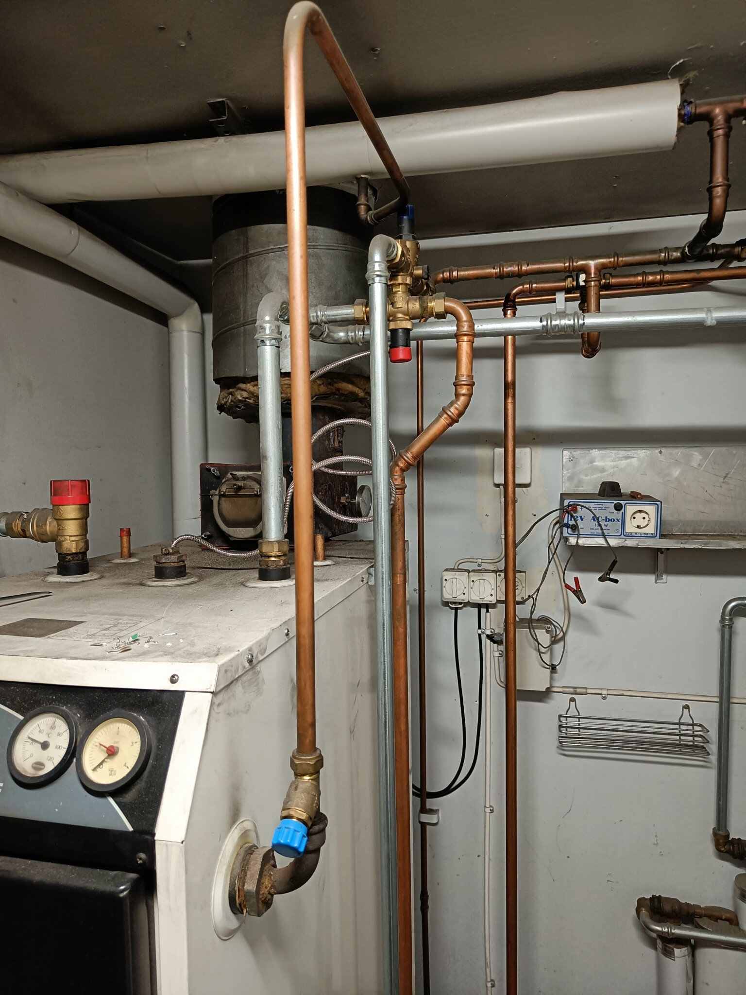

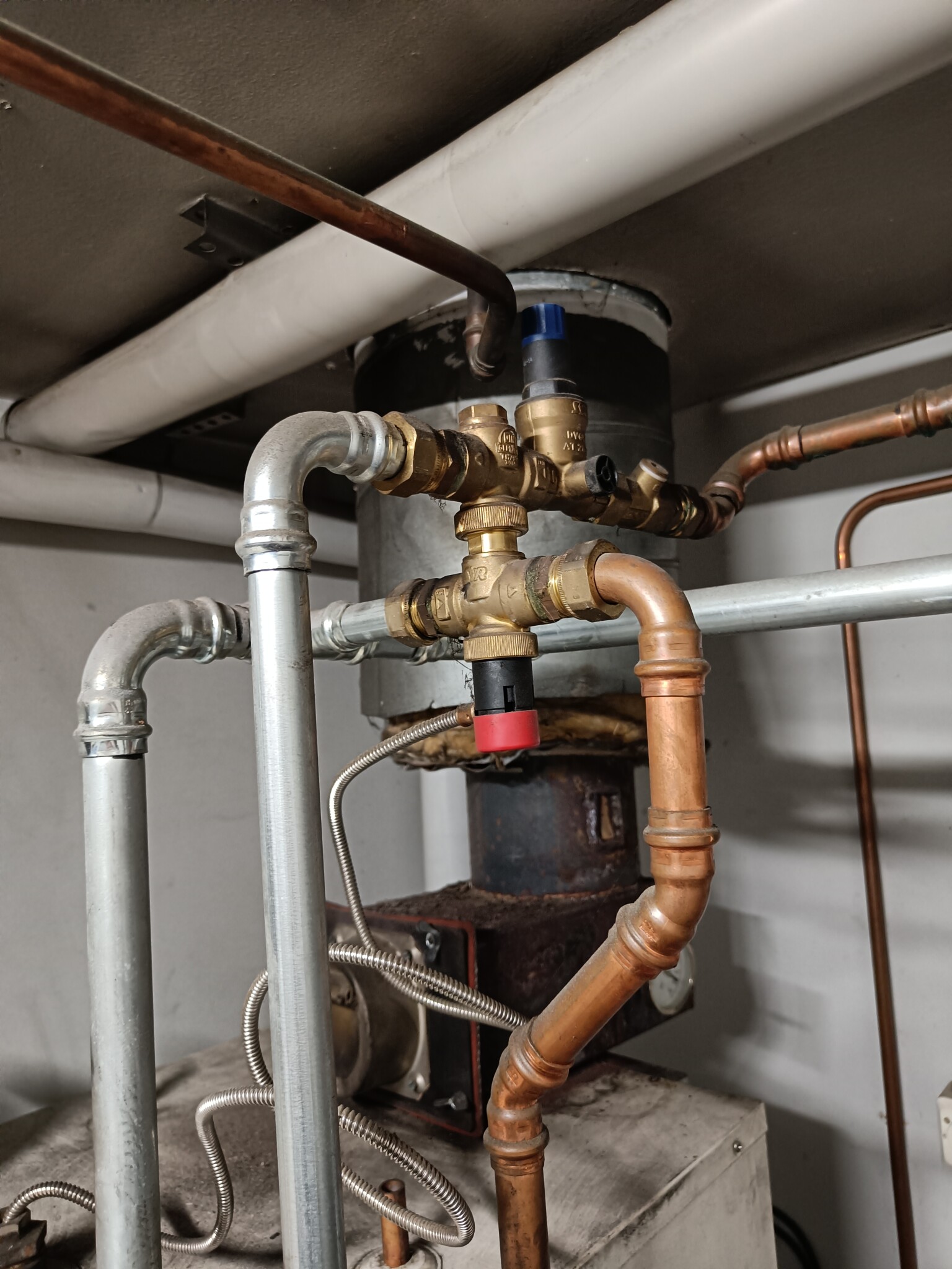

Det sitter vad jag förstått av en installations manual jag hittade någon form av övertrycksventil (bifogar bild).
Den har en röd hatt under med text på tyska, jag provade nyss att trycka den uppåt varpå jag hörde vatten rusa åt något håll. Men jag har inte en aning om vad som är vad eller vad jag tittar på, jag är ganska händig med fordon men rör och sånt är jag väldigt grön på.

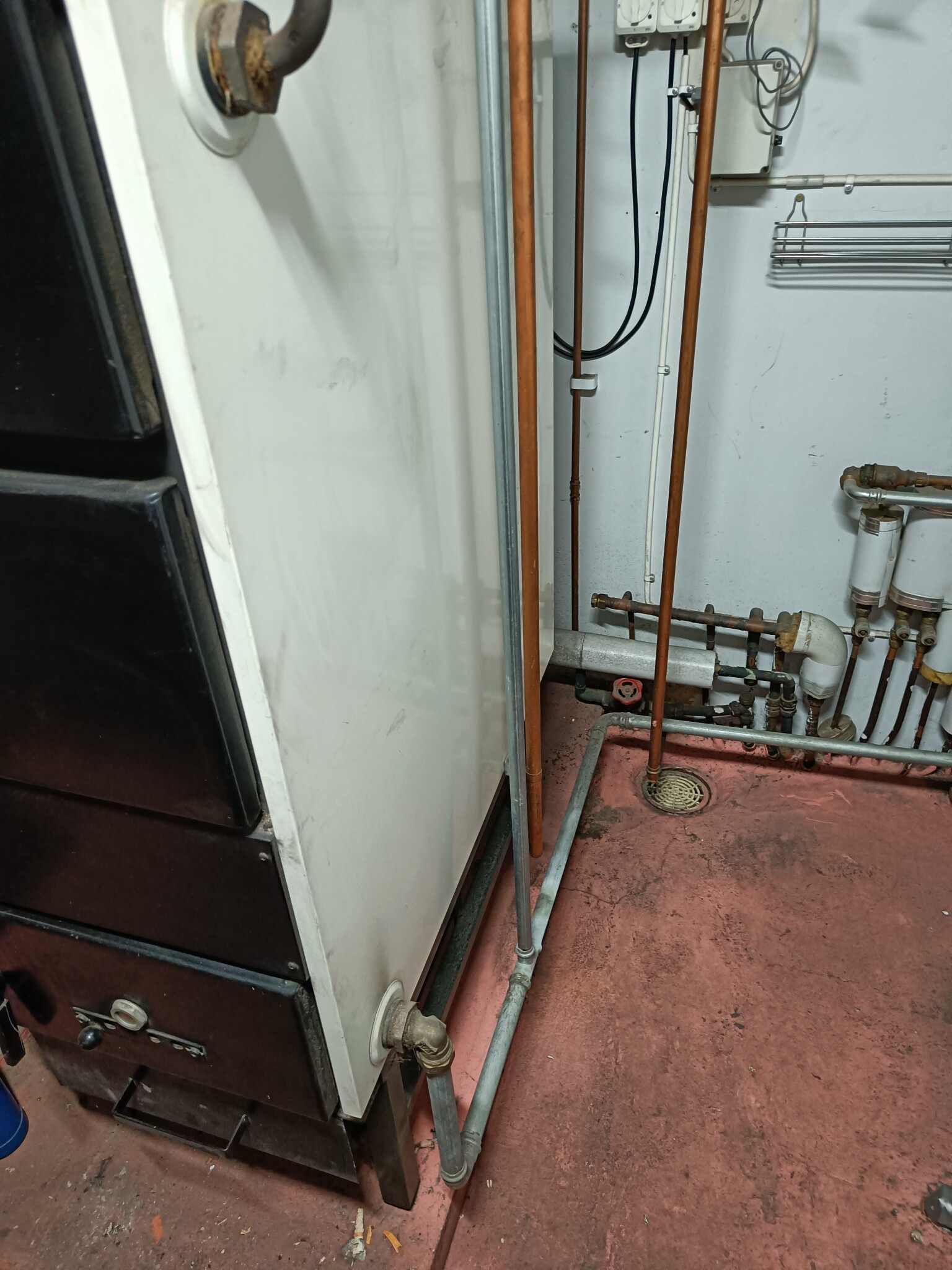

Kopparröret i bild som går nedåt, går nästan hela vägen emot golv i närhet av golvbrunn och det är i alla fall där det dels sprutade vattenånga/vatten när pannan kokade.

Gör som föregående skrev, fyll på till 1 bar på manomtern så kommer säkert värmen tillbaka. Det är din SYR-ventil som öppnat, för att kyla pannan och är på sista fotot. Kan bli att lufta ellementen då ånga har kommit in i dom.
På foto 9 så är det blå ventil öppna den lite grand ( pyspunka ) och börjar det låta som vatten då. Kolla manometern som står på noll på pannan om den stiger.

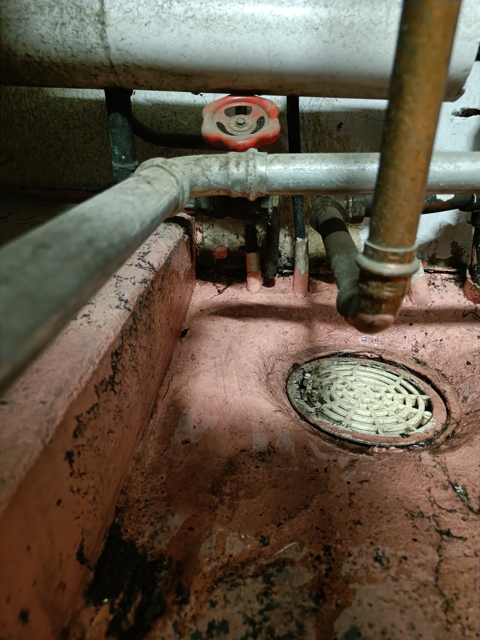

Är det denna pryl? Det går att vrida den stora blå hatten och då forsar det vatten ur ett rör och ner på golvet strax bredvid golvbrunnen. Den lilla ratten är helt öppen sedan tidigare

OK den blå ratten upptill är en däkertsventil, kolla den blå ventilen som sitter på pannans sida, öppna försiktigt
Tror eventuellt jag fick till det, sitter en väldigt tråkig ventil på pannans främre högra hörn.
Skruvade ur den tills det mer eller mindre började strula vatten och rätt va det var så började de rusa in vatten i pannan och manometern började öka väldigt långsamt.
Nu är pannan på 1bar, efter att jag provade luftskruven på cirkulationspumpen utan lycka. Så startade jag om den med brytaren på väggen och lättade på luftskruven igen.
Och tro det eller ej så gurgla cirkulationspumpen till och hosta ur sig lite luft samt skitigt vatten!
Nu en cirka 30 minuter efter detta börjar de bli värme på radiatorerna och tempmätarna på ackumulatortankarna sjunka aningen!
Tack så mycket för svar såhär långt, nu hoppas jag att sambon och nyfödd slipper starta el-elementet i sovrummet inatt!

  • Display som visar temperaturer för ett värmesystem; "Framl. temperatur" 46°C, "Fram beräknad" 55°C, "Inomhus är" 17.8°C, "Inomhus bör dag" 27.0°C.

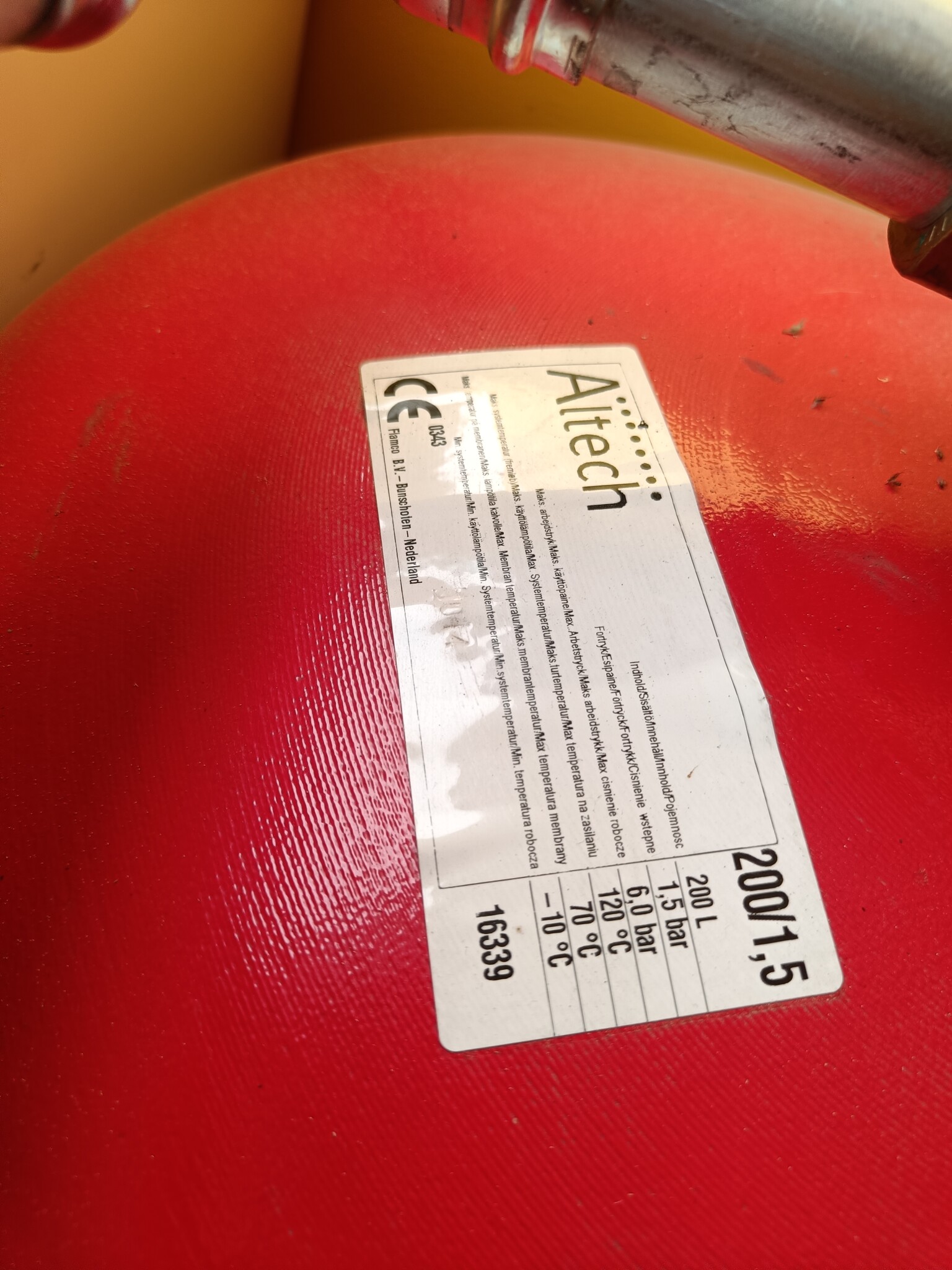

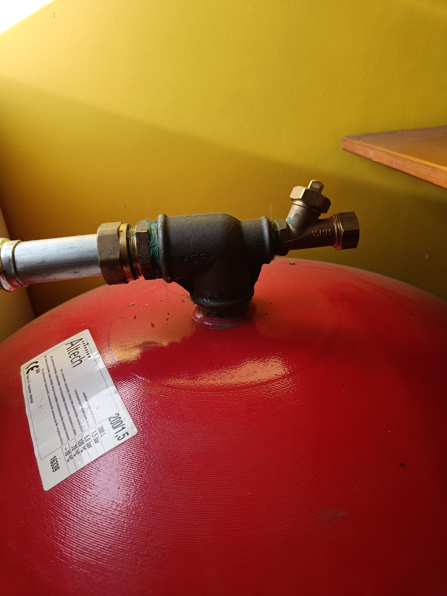

Bra att det ordnade sig och ingen dyr röris fick betalt. Att manometern ökade långsamt är bra, då fungerar exspansionskärlet och inget hänt med det, blåsan i den gillar inte när tempen blir över 60 C.
