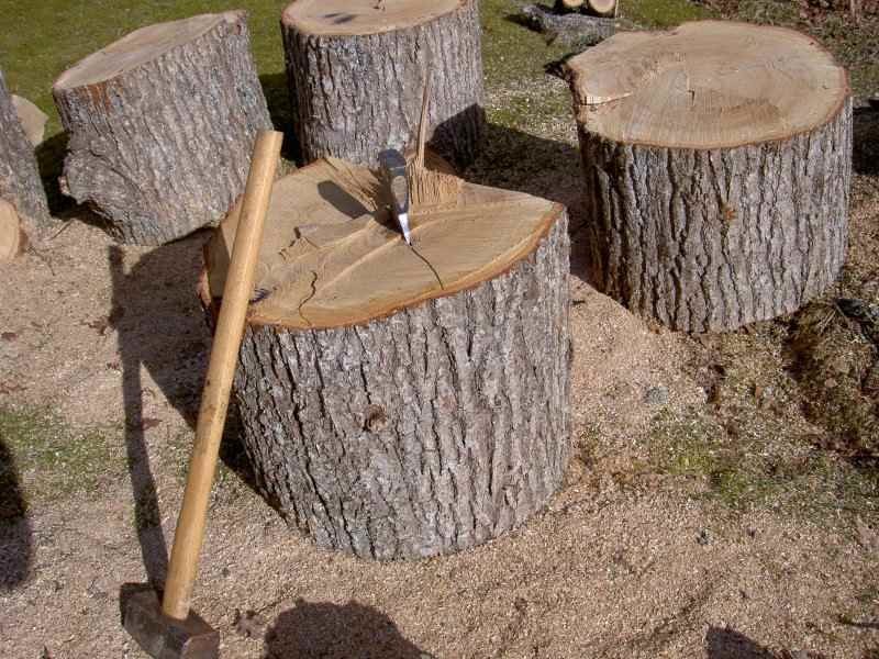

Så har man då sent omsider kommit igång med vedklyvningen. Ska i och för sig inte elda med veden på ett antal år, så det är ju lugnt.
Fick hem Biltemas 7-tonsklyv i förrgår och körde den några timmar igår. Blev den gamla eken, med parasitsjukdom som fick bli testobjekt.
Tycker att den är strålande bra på alla punkter:
1) Separata manöverspakar, istället för jobbig lösning med intryckt strömbrytarknapp samtidigt med drag i spak. Här har man överblick och det känns mycket bekvämare.
2) Genom ovanstående konstruktion kan motorn vara på konstant, måste inte stängas av mellan varje vedträ, som med Clas Ohlsons m.fl. Hade min på i säkert en timme i sträck utan problem.
3) Behövs inte vridas upp någon luftskruv ett antal varv, här finns inbyggd ventil.
4) Klyvkraften och effekten är övertygande: 7 ton och 2900W resp.
5) Den klyver fram till 14cm från klyvkniven, mot 19cm på Classes, Rustas m.fl. Tycker väl att den gärna kunde fått klyva en bit till.
- Det enda smolket i bägaren för min del, är att returfjädern måste vara kass. Det tog upp mot 20 sekunder (!) för klyven att återgå till startposition efter klyvning av 50cm trä, mot angivna 5sek. >
Men ser detta som en "force majeure", efter utbyte så ska nog allt rulla på.
Göran
