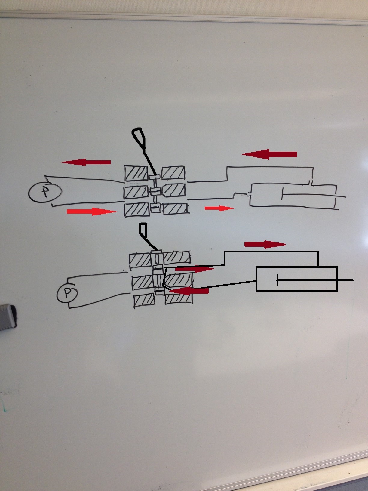

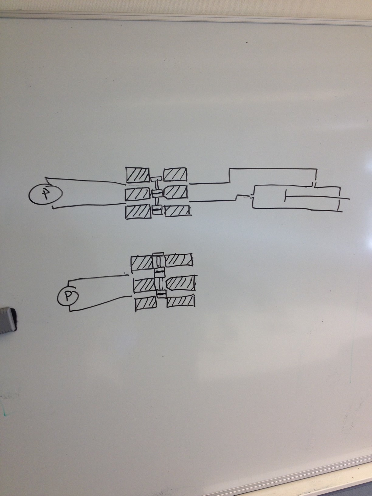

Pratade med en kollega på jobbet som förklarade hur det här med hydraliken fungerar. Om jag förstod honom rätt är de på följande sätt:
Den delen av spaken som sitter på insidan som inte är synlig ser ut enligt bilden ovan. Genom att dra i spaken förflyttar man axeln med utbuktningarna och på så sätt justeras oljans flöde i olika riktningar.
S
prototypen prototypen skrev:
Så fort man drar in kolvstången så omges den av hydraulolja.
Protte
Det gör den inte alls om det är enkelverkande cylinder vilket många klyvar har. Returen sker med fjädrar som drar tillbaka kolven.
