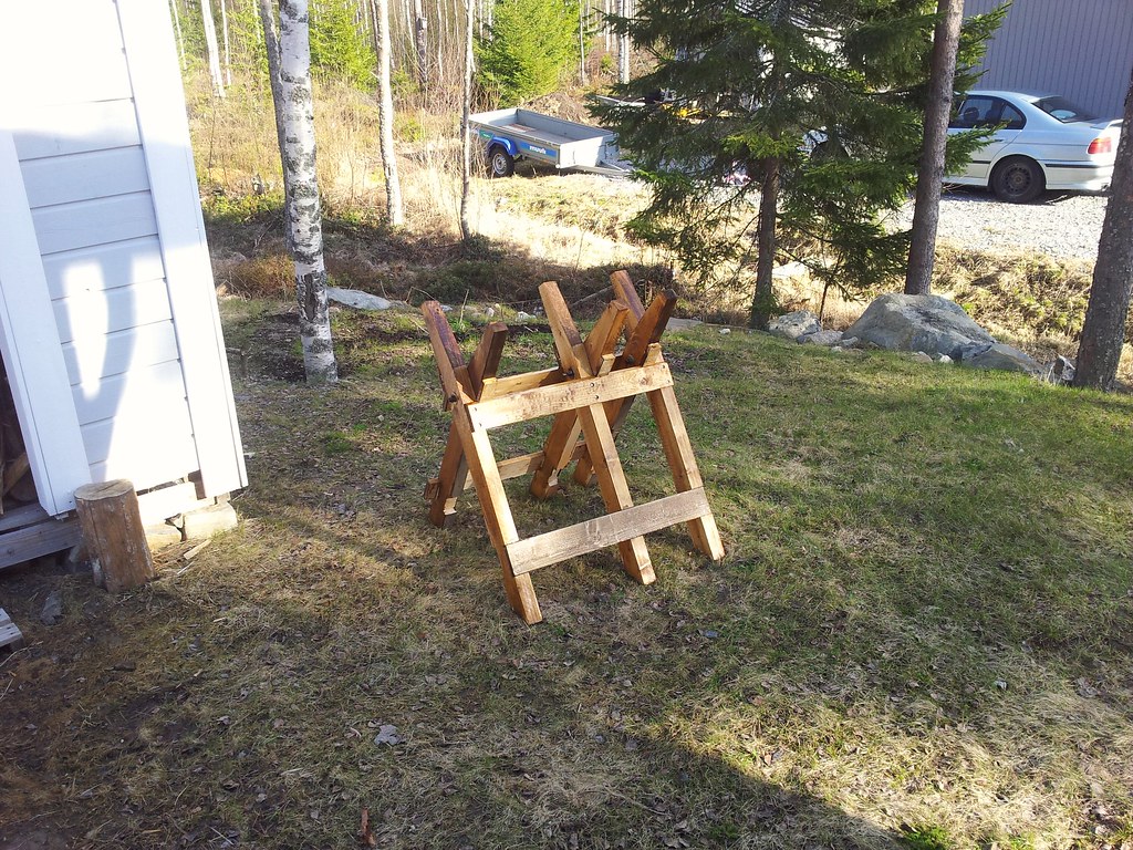

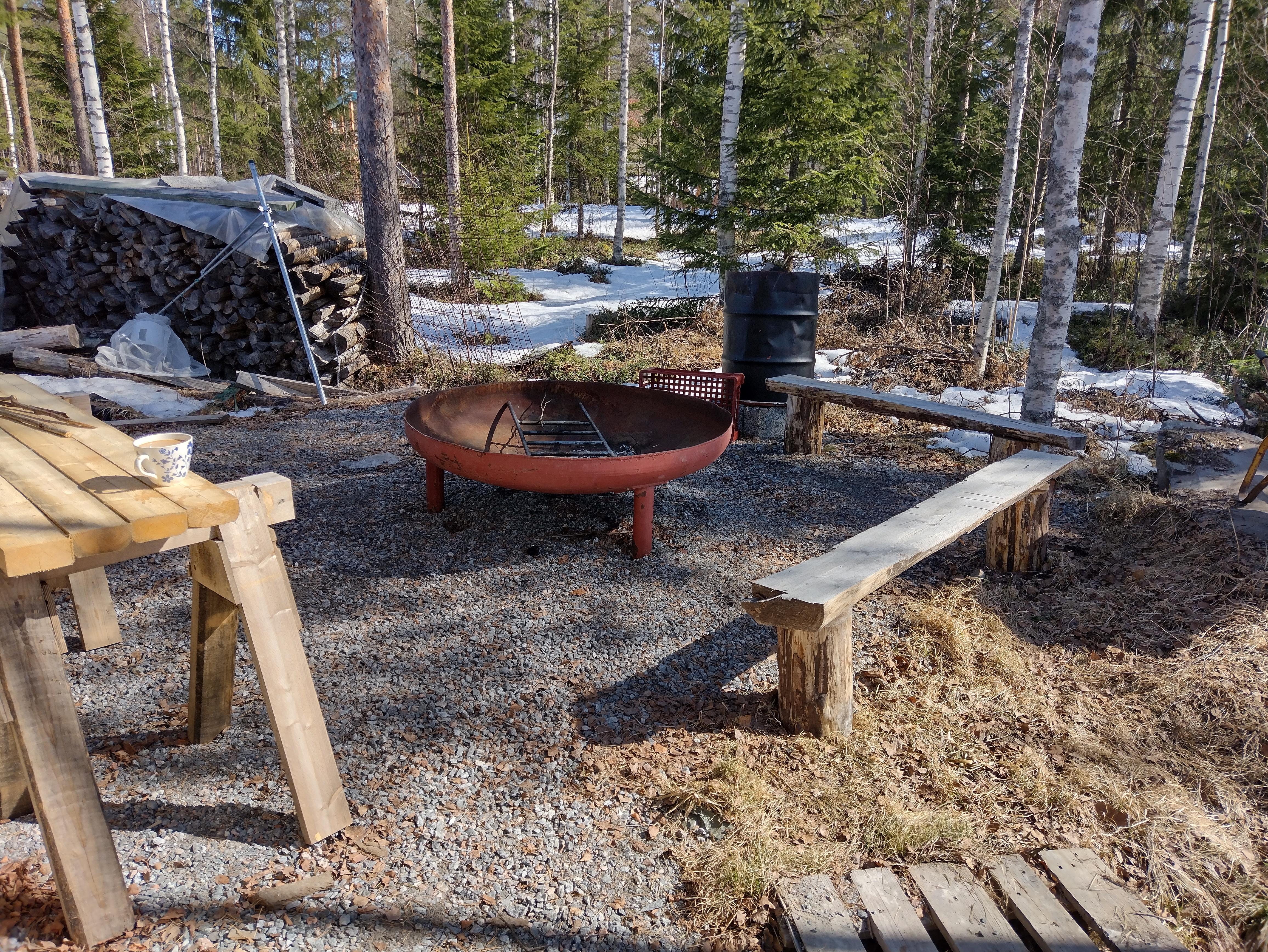

Jag ska snart börja såga upp årsveden för nästa vinter, jag har flera vedpenor med kluven metersved som jag brukar kapa till på sågbocken med min Stihl MS170a
I bakgrunden syns lite av veden
Sågbocken:
Jag börjar dock tycka det är en ganska arbetsdryg metod. En av de största orsakerna är väl motorsågen, MS170 är nog för klen för den här sortens arbete. Då man har färdigt kluvna meters bitar så känns det som det går sakta också för det går inte bra att stapla och såga flera i gången på bocken.
Jag har funderat om en vedkap vore en förbättring, jag nödkapade lite ved i vintras på bandsågen, det gick faktiskt väldigt bra men det är inte bra för bandsågen. Men jag tror en vedkap är närmare den upplevelsen, man får veden bättre stöttad och kan förmodligen kapa flera bitar på en gång i en sån på ett säkrare vis.

Gör en kapbänk med fyrkantiga U-stöd, fyll den och dra runt ett spännband sedan är det bara att kapa på med din motorsåg. Gör bredden så att den är smalare än svärdlängd. Höjden på U-delarna har ingen betydelse, bara hur mycket du kan fylla på med.
Har en sådan bänk när jag kapar klenved som är i 3m längder.

Spännbandet har jag skruvat på bottenstycket och under.

Både lättare och snabbare med vedkap än med motorsåg.
Hur många m3 om året handlar det om?
Om det bara är några få kubik för att värma villan och trivselelda lite ute kanske du kan komplettera din sågbock med ett gummiband eller en kjedja som håller fast 'penorna' när du sågar eller bygga en häck så du kan trava fullt och kapa många på en gång.
När du slitit ut din nuvarande motorsåg eller om du har behov att kapa grov kan du ju skaffa en lite motorstarkare såg med 15 till 18" svärd för vedkapningen, det är betydligt lättare att förvara en motorsåg till än att ha plats under tak med en vedkap som du använder kanske en förmiddag om året.
Det kanske rentav finns möjlighet att hyra eller låna en ordentlig vedkap i närområdet? då slipper du investeringen och förvaringen av kapen och kan kapa ved för ett par tre år på en dag.
