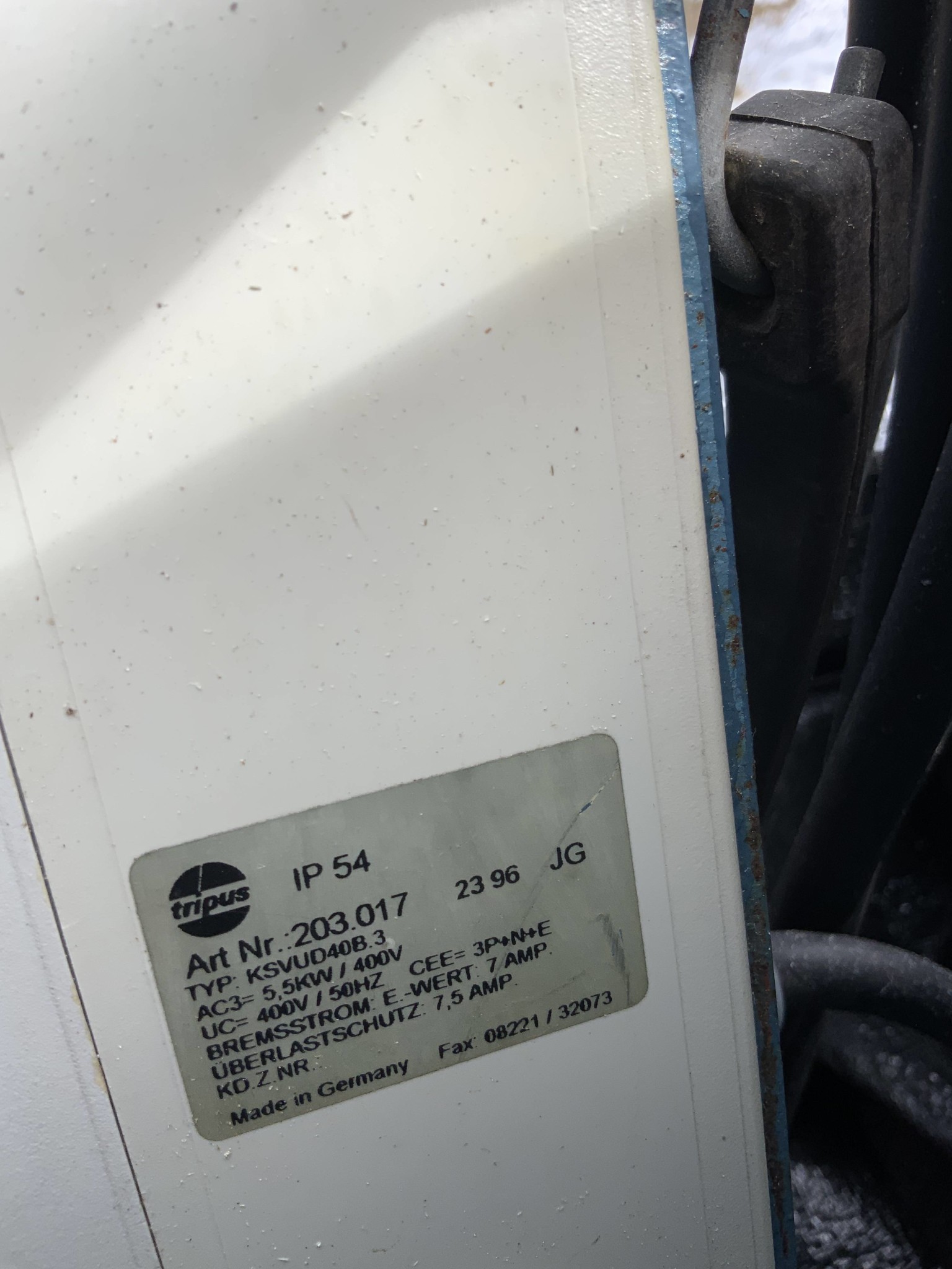

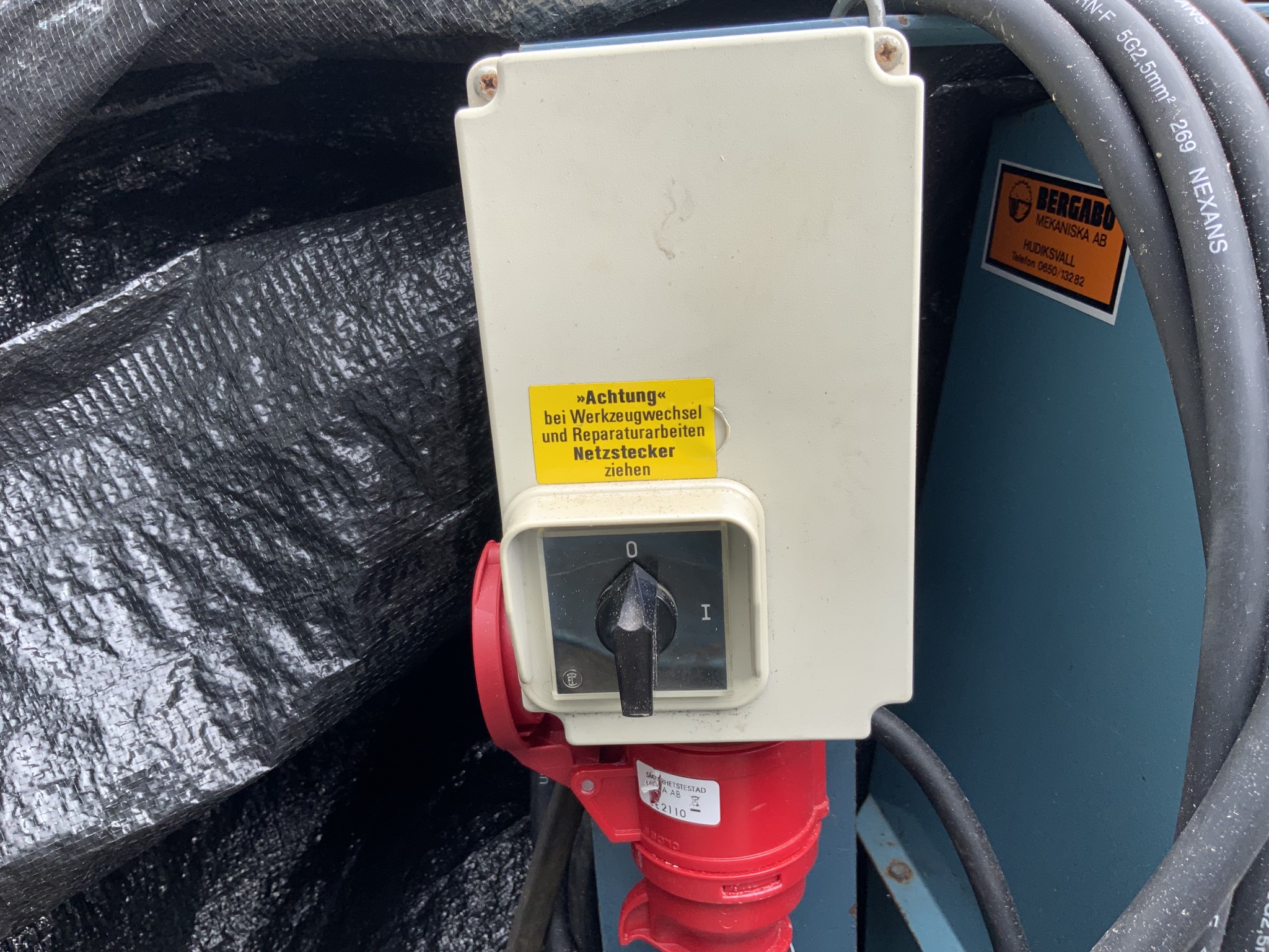

Hur ser startapparaten ut?
Kan vara så att det är någon av form av bromsfunktion där med tanke på den ovanliga inkopplingen.
tommib
A
Intressant inkoppling. Som att den vore förberedd för fram-bak eller y/d-start. Back vet jag inte vad det ska vara bra för på en kapmaskin. Och för y/d-start skulle motorn behöva vara 400/690V.
Och ändå skulle det inte vara riktigt rätt ändå.
Min rekommendation är att börja om och koppla enligt Y i locket.
Eluttag med varningsetikett monterat på en struktur med svarta plastkabelhöljen i bakgrunden.
Typskylt på maskinutrustning med tekniska specifikationer i smutsigt industriellt miljö.
Japp, den har broms.
Vad innebär det, att den har broms?
Att motorn stannar snabbt.
Samt försvårar ev. felsökning, ett alternativ är att koppla en stickpropp m. sladd direkt till motorn för att utesluta det ena eller det andra.
Hur många trådar kommer från startapparaten ?
Det borde vara 6st.
6 kablar inkl jorden
Kabelbrott eller fel på startapparaten.
kan du mäta spänningen över de 3 lindningarna när motorn snurrar ?
Vad har du för säkringar?
Inte så att du har återställbara diazed?
