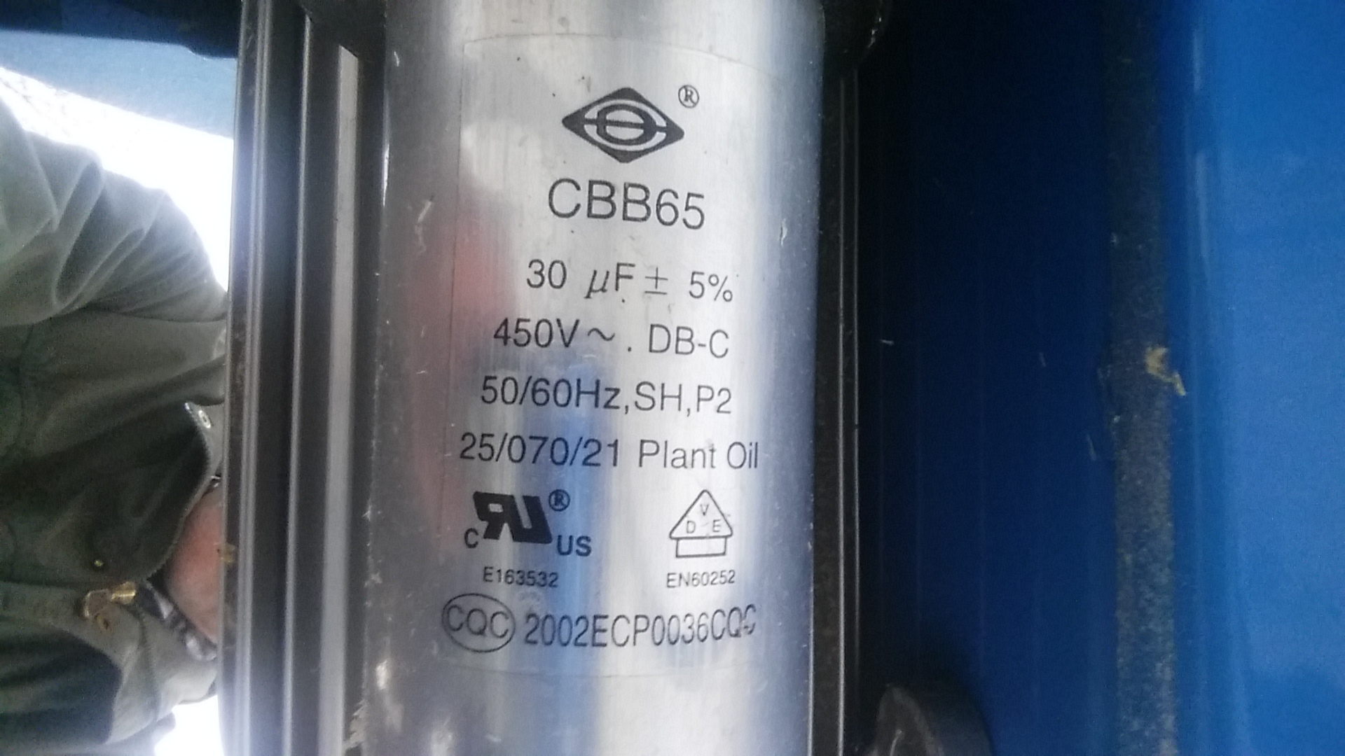

Köpte en vedkap på auktion. När jag nu drog igång den snurrade den åt fel håll. Finns det någon ställare för vilket håll den ska snurra åt på en 240v? Modell Ferax BSV 400 där 400 står för klingans diameter.

En bild på motorns märkplåt kan skingra mystiken.

Är du säker på att ditt uttag går åt rätt håll? Felet kan lika gärna ligga där. Det bästa är ju att korrigera felet där det finns. Om du har provat andra trefasmotorer i detta uttag som går åt rätt håll, då är det din vedkap som är felaktigt kopplad. Öppna stickproppen och skifta plats på två fasledare, spelar ingen roll vilka. Det brukar vara behövligt att göra om hela anslutningen och kanske byta stickproppen på en gammal maskin. Var ytterst noga med att koppla om faser, nolla och skyddsjord på rätt plint bara.
Fast nu verkar det ju vara en 1-fas vedkap. Om den är har en 3-fasmotor kan man göra om den till 1-fas och då kan man få den att snurra fel håll. Man kan koppla om kondingen så det blir rätt men minns inte hur jag gjorde.
Det räcker med den bilden, som du skriver är det då enfasmotor och med möjlighet att koppla om i anslutningslådan för att skifta riktning. Frågan är bara om det verkligen är fel håll nu men jag antar att du är säker på det?
Ta en bild där du öppnat locket på motorn så kan man förklara vad du isf kan ändra på för att byta riktning.

Om det nu verkligen är en enfasmotor så kan den inte snurra åt fel utan att någon medvetet kopplat om den för att snurra baklänges. Varför skulle någon vilja göra så? Kondensatorn har visserligen storleken för att vara en start/driftkondensator, och den kan vara trasig som kanske gör att motorn går åt fel håll.

Om den går åt fel håll så måste någon ha flyttat kondensatorns ena anslutning från "fasen" till "nollan".
Bilder på intaget/nollspänningsutlösaren och på kopplingslådan på själva motorn tack.

Lånar tråden här... Jag har en gammal 1-fas Al-Ko som drar säkringen när jag försöker starta den. Den behöver hjälp att starta och jag kan få den att gå åt bägge hållen tydligen. (Trodde först det var något annat fel också eftersom den inte byggde tryck) Byte "Start -kondensatorn" men den vill ändå inte hoppa igång av egen kraft. Jag får en känsla av att den försöker starta åt fel håll. Den rycker till till åt fel håll. Är den fel på spolen eller vad kan det vara för fel? ( Den funkade förra året och ingen har kopplat om den. Den har stått ute och haft presenning på sig. )Bo.Siltberg skrev:

Det symtom du beskriver tyder på kondensatorn. Kanske finns det två? En start- och en driftkondensator? Jag vet inte vad som annars (rimligen) kan vara fel, men du kan ju ohmmäta de två lindningarna. De ska antingen ha samma resistans i häraden några 10-tals ohm, eller så har hjälplindningen lite högre resistans.
