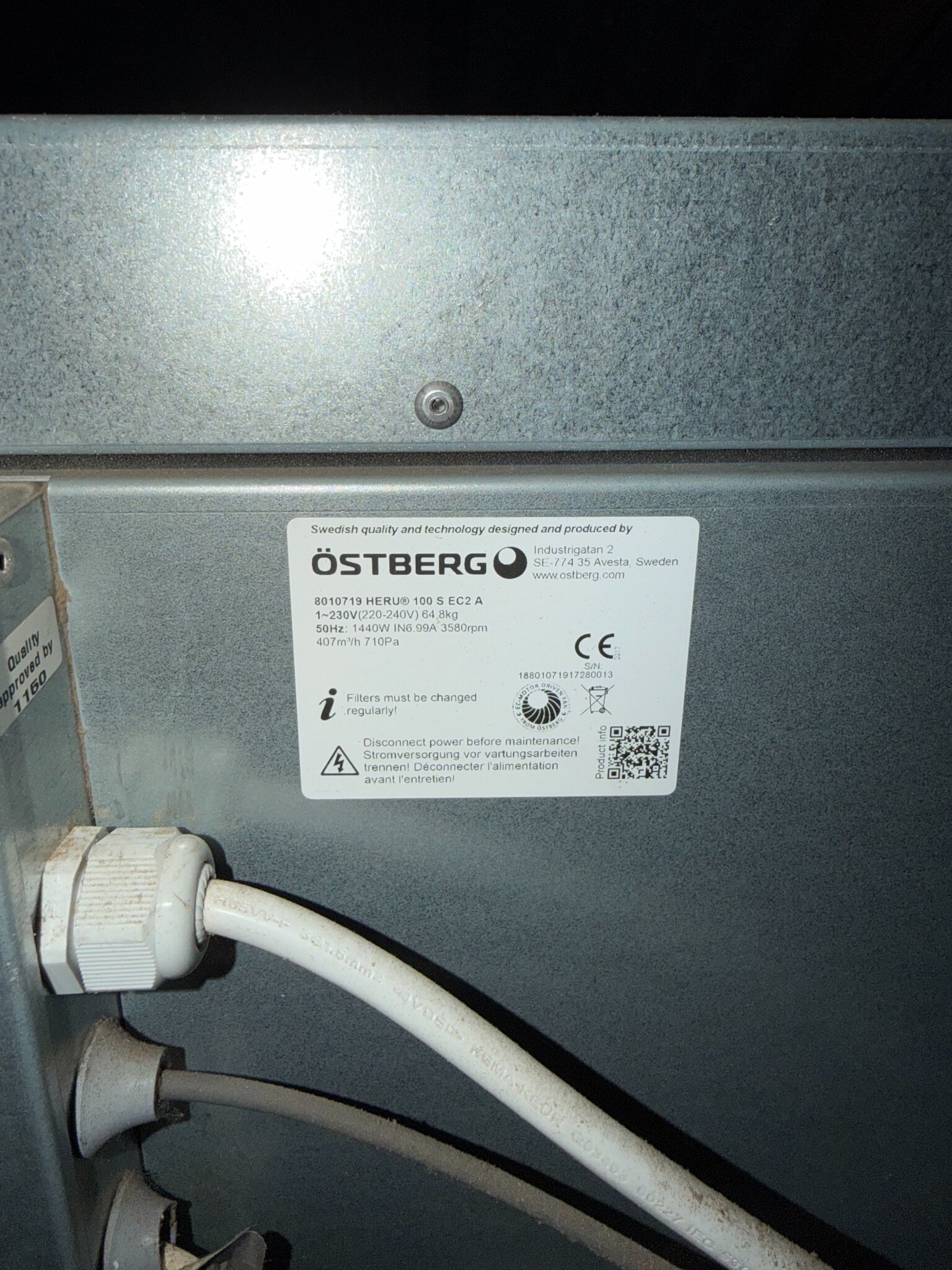

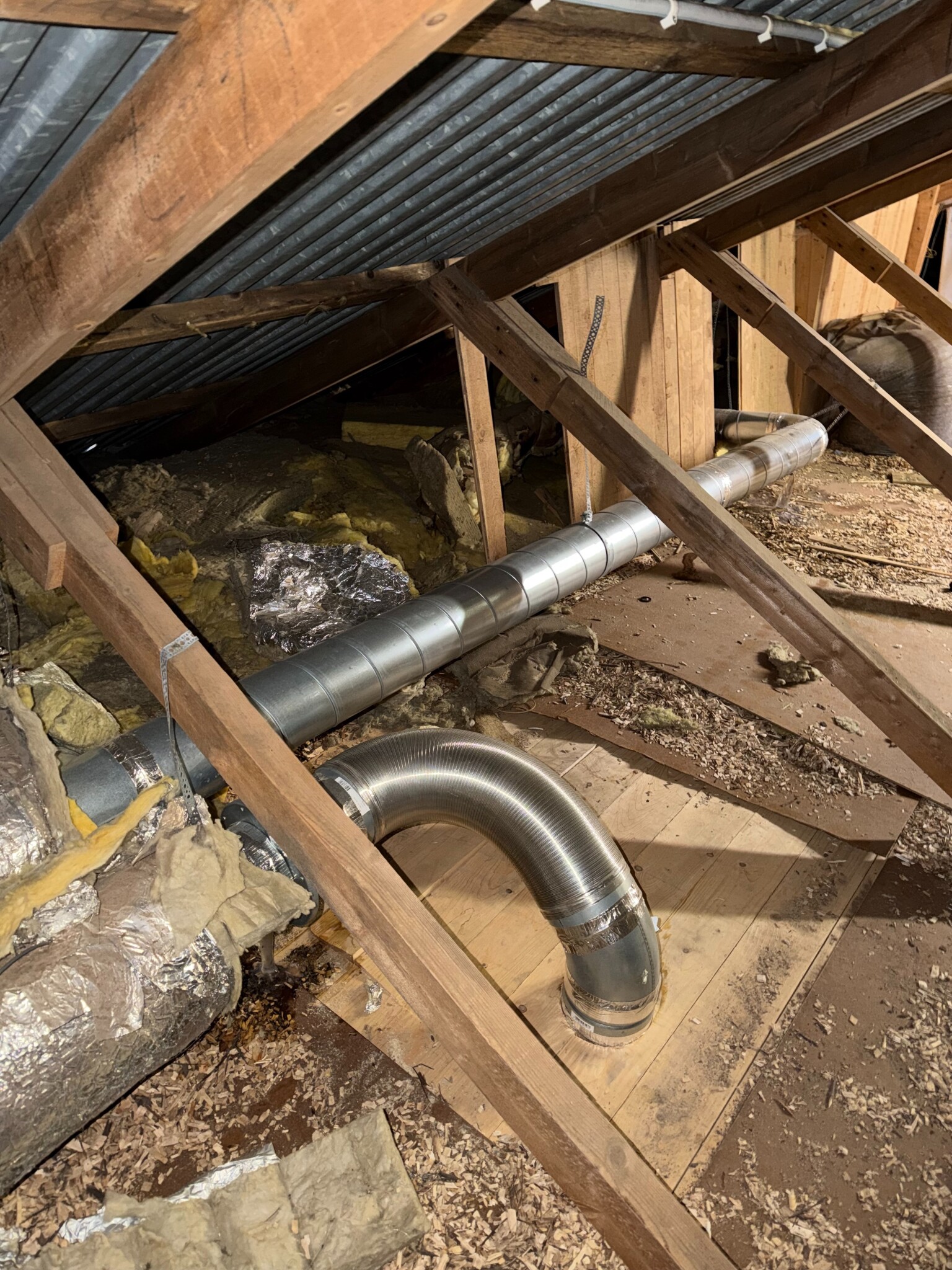

Är helt ny på detta men har ett FTX system i huset och det har larmat för "rotor stopp", och systemet stängdes av en lång period (utan att vi märkte det) och har nu börjat droppa vatten ur ett av ventilationsrören i gästtoaletten. Antar att varm inomhusluft har letat sig upp och kondenserat med den kalla luften utifrån (varit runt -5 till -10 grader).
Inomhusluft har fortsatt vara runt 21-23 grader
Modell: Östberg HERU 100 S EC2
Gick upp i vinden och kollade. Det var hög tid för filterbyte, vilket jag gjorde. Men sen märkte jag att rotorn faktiskt snurrade, men remmen stod still. Antar att den fortsätter så tills den stänger av sig själv eller överhettar?
Kan någon ge lite guidning om det bara är att byta remmen, eller vad man bör göra i detta fallet? Video för demonstration, samt hur vinden ser ut ifall det har någon betydelse (isolering av rör osv).

Ser konstigt ut. Har han tejpat fast rotorn? Kan du rotera den med handen?
Var 5e år bör man plocka ur och skölja rent den...

Jag ska upp och kika igen, läste här på forumet att remslip fixas med remspray? Eller ny rem, men känns billigare att testa först med sprayen... Så ska iväg och köpa en sån innan jag går upp på vinden igen.
Någon som vet om det är dumt att ha igång den i det här skedet innan problemet är löst eller bör man stänga av den?
Rotorn sitter fast, det hjälper inte med remspray.
Kontrollera varför du inte kan snurra på rotorn, fruset?
Lagerhaveri?

Ingen idé att köra remspray, det kan du göra om remmen drivs av motorn, men slirar på rotorn. Nu slirar den på remskivan, då kan du räkna med att rotorn sitter fast. Försök driva runt den för hand.

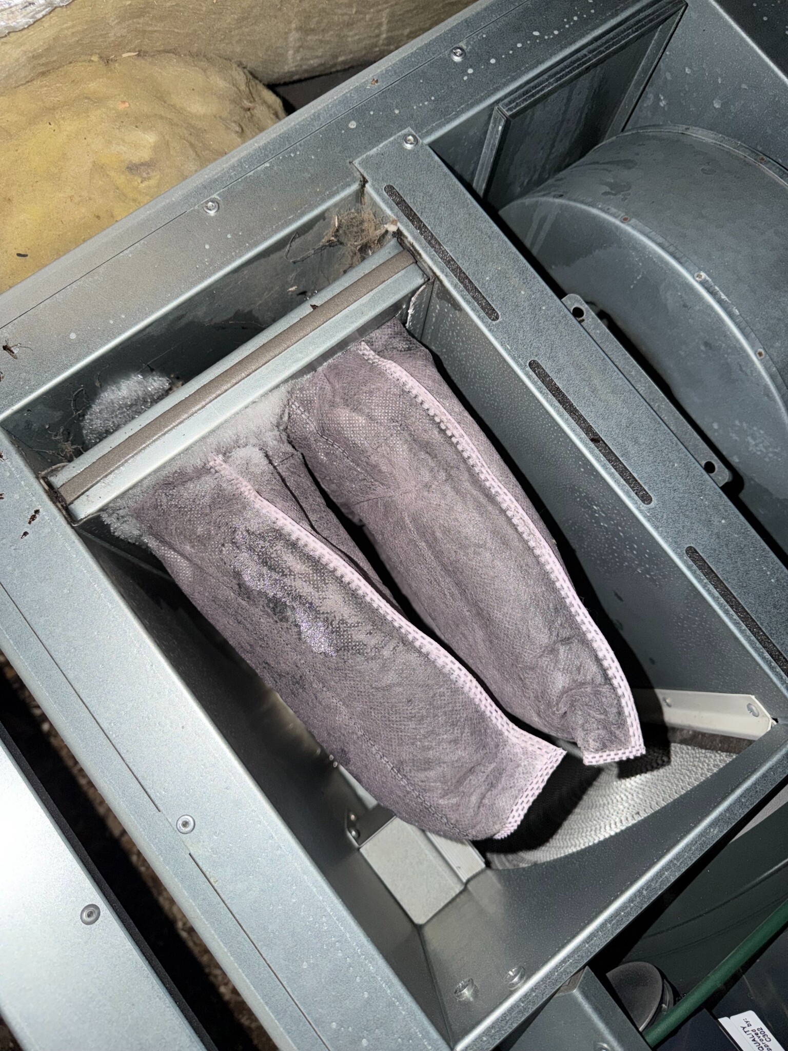

Det var fruset vid ena sidan av filtret, se bild (som sagt borde ha bytt filter väldigt länge sen så ignorera filtrets skick) - så kan mycket väl vara att det har frusit fast. Ska upp och kika om jag kan rotera för hand, något annat jag borde testa när jag är där uppe?
Förklarar något av det här kondensen i röret...?

Det är väl på tilluften som du har frost? Så kondens kan man väl inte säga att det är. Om det är på frånluften så måste det väl bara dåligt isolerade rör och för låg fläkthastighet (?).
Asgardians
Gick upp och roterade den med handen, gick runt. Så jag satte igång systemet, och vips så rullar den nu också. Får se om den larmar igen och fastnar. Vet inte vad det kan ha varit som gjort att den fastnat?

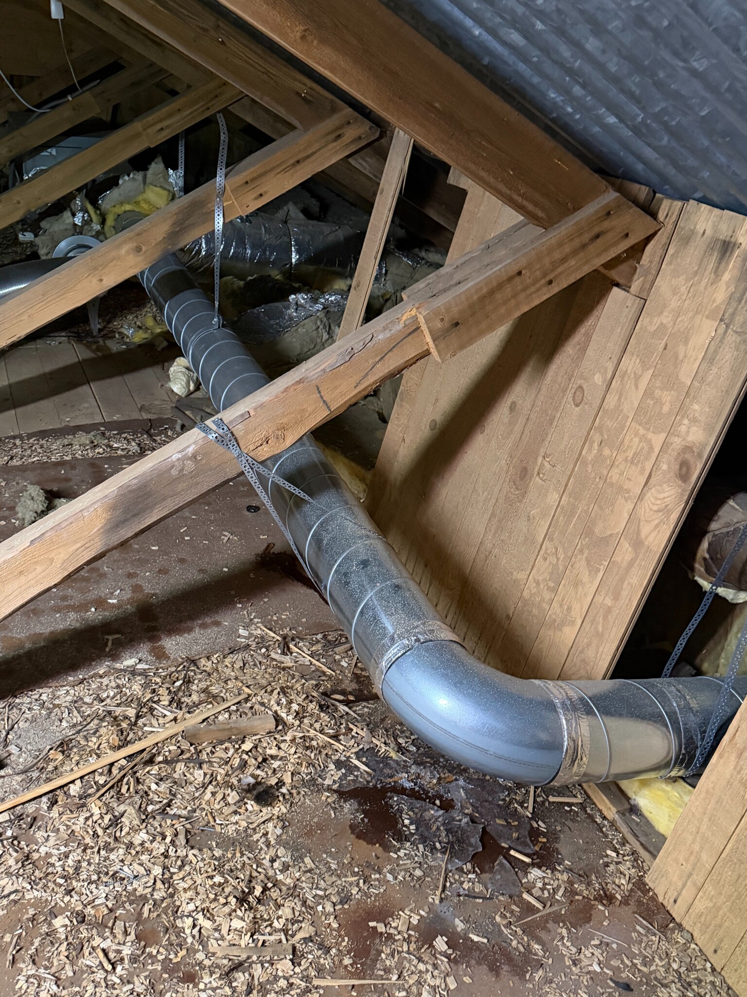

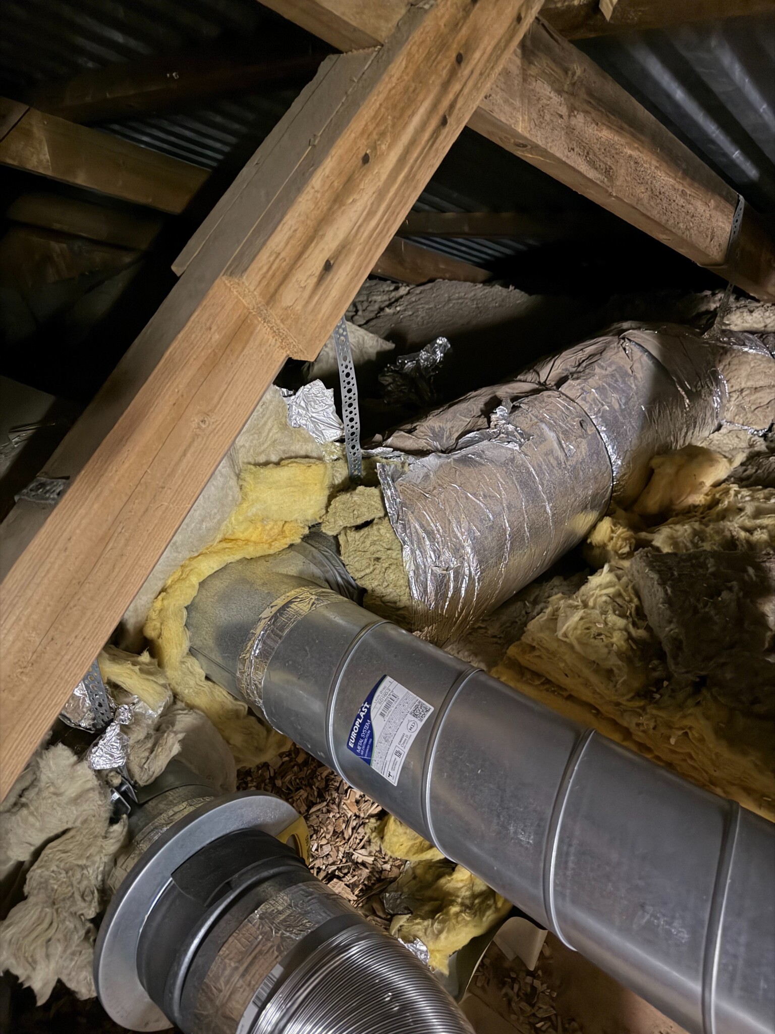

Gällande kondens ner från ventilationsrör så tror jag att jag har hittat boven. När vi renoverade badrummen i förra sommaren så verkar hantverkarna ha dragit om ventilationsrören. Och de nya rören ligger helt oisolerade, jämför med den isolerade biten på baksidan av bilden som de har skarvat från. Vad blir smidigast vis att isolera dessa som redan är på plats? Isolerstrumpor verkar man behöva ta loss rören först för att få på.

Hönsnät och 45mm borde funka. Blåser ju inte direkt så folie/plast känns som överkurs.

Skillnad på värmematta kontra foliematta…
Isolering med kondensskydd likt folie och plast ska vara på intag/avluft. Värmematta kan du ha på från/tilluft. Ska du kyla tilluften under daggpunkt måste du även där ha folie/plast.

Så, Ja ja.... Renovering p g?
Ser att du inte har råspont eller takpapp.
Bara plåt... Vilket kan inebära risk för kondensskador

Det skulle väl bli min nästa fråga, det såg lite bar ut där uppe. Förstagångs husägare, vi flyttade in här för 3 år sedan och har väl lärt oss under tiden.
Är det något man skulle ev. kunna fixa själv? Är rätt händig i övrigt skulle jag säga.
