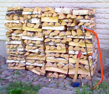

Finns väl inget som går upp mot en välstaplad vedtrave
D09 och 1 till
Hehe... okej. Den var fin. Men jag kommer ha spillvirke och det är definitivt inte lika snyggt! :)
