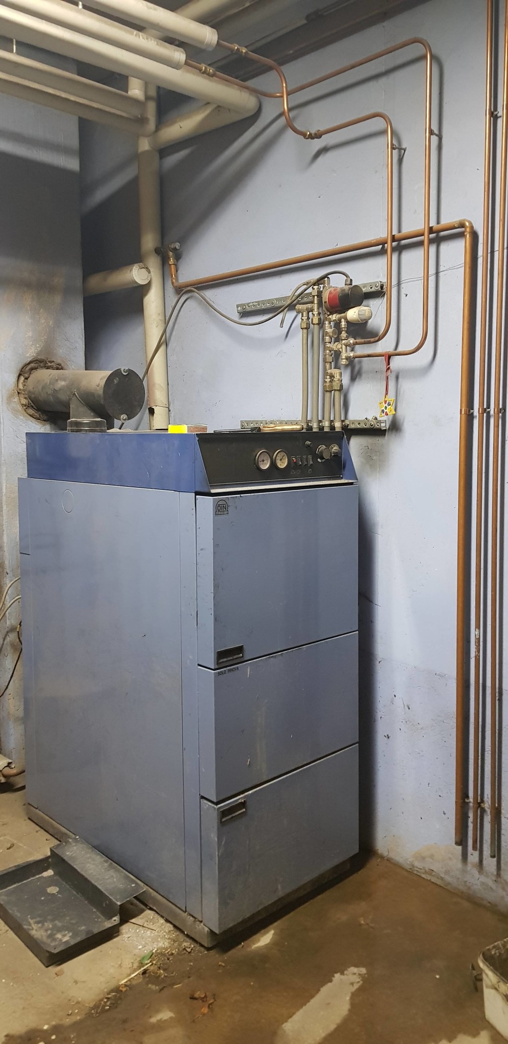

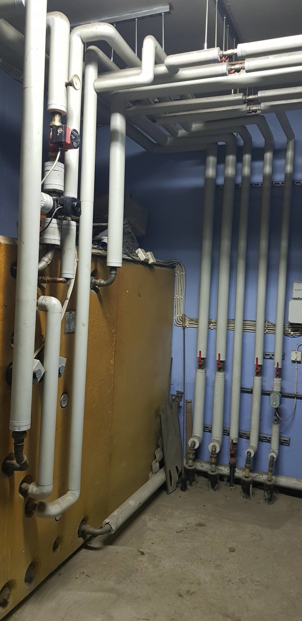

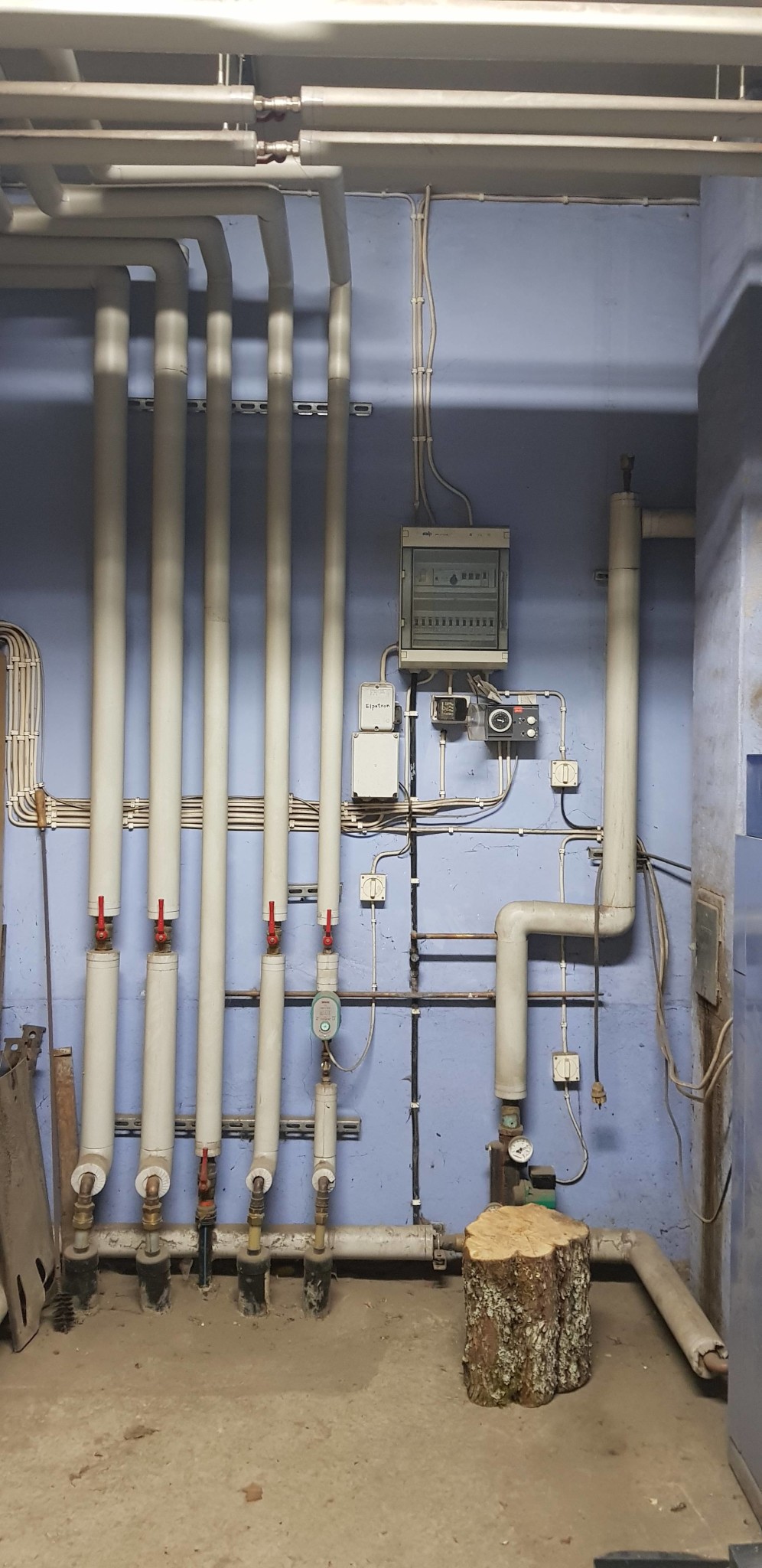

Har en vedeldad panna med ackm. tank och vattenburen golvvärme..

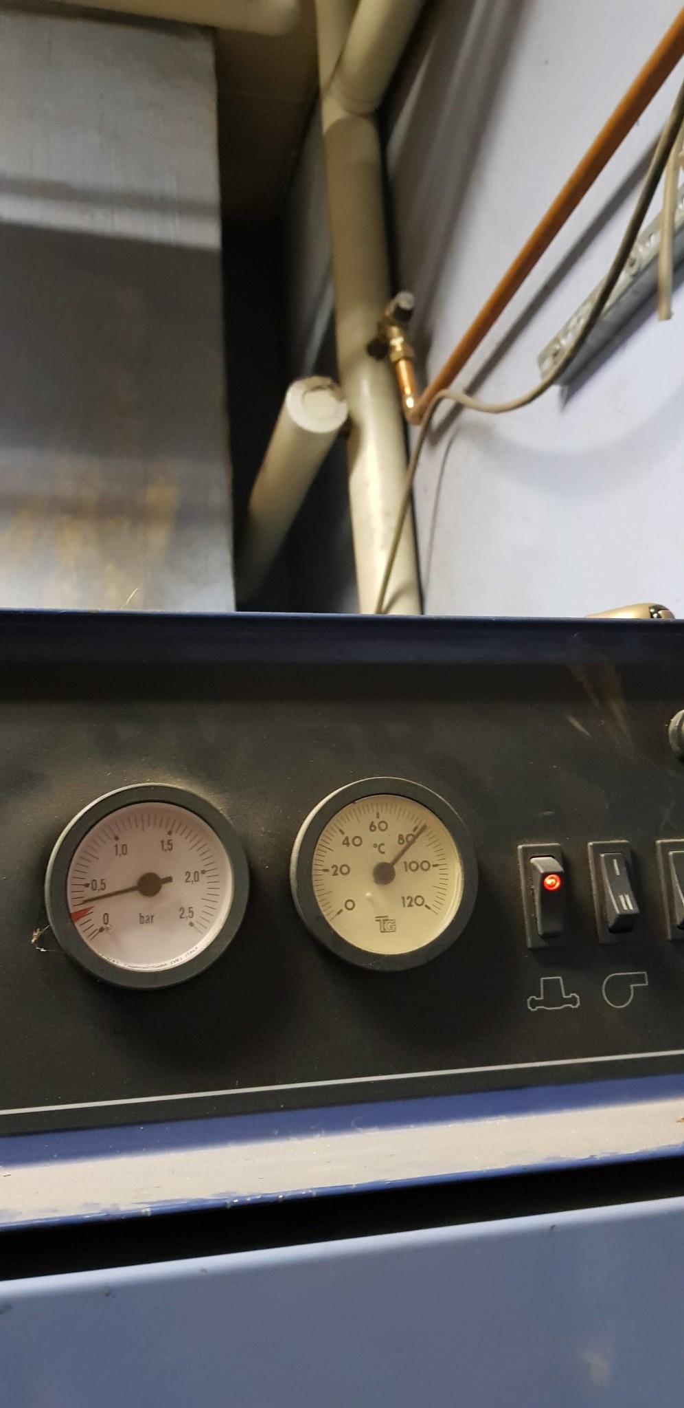

Konstant har jag 0.3 bar i tryck... mätaren sitter i vedpannan...
Fyller på vatten tills det rinner ur ett rör vid ett brunn i golvet...
Fråga...ska jag fylla på vatten tills trycket kommer upp? För det stiger inget när det börjar rinna ur röret vid golvet. Ska jag låta det rinna ur tills trycket ökar?

Du har säkert ett öppet expansionskärl som sitter 3 m ovanför tryckmätaren så då får du inte, och troligen behöver inte, högre tryck hur mycket du fyller på. När du sedan värmer upp tanken kommer det att rinna ur ännu mer vatten, vilket är normalt.

Så här ser anläggningen ut...

  • Installation med flera vita rörledningar på en blå vägg, elskåp högst upp, och en stubbe på golvet.

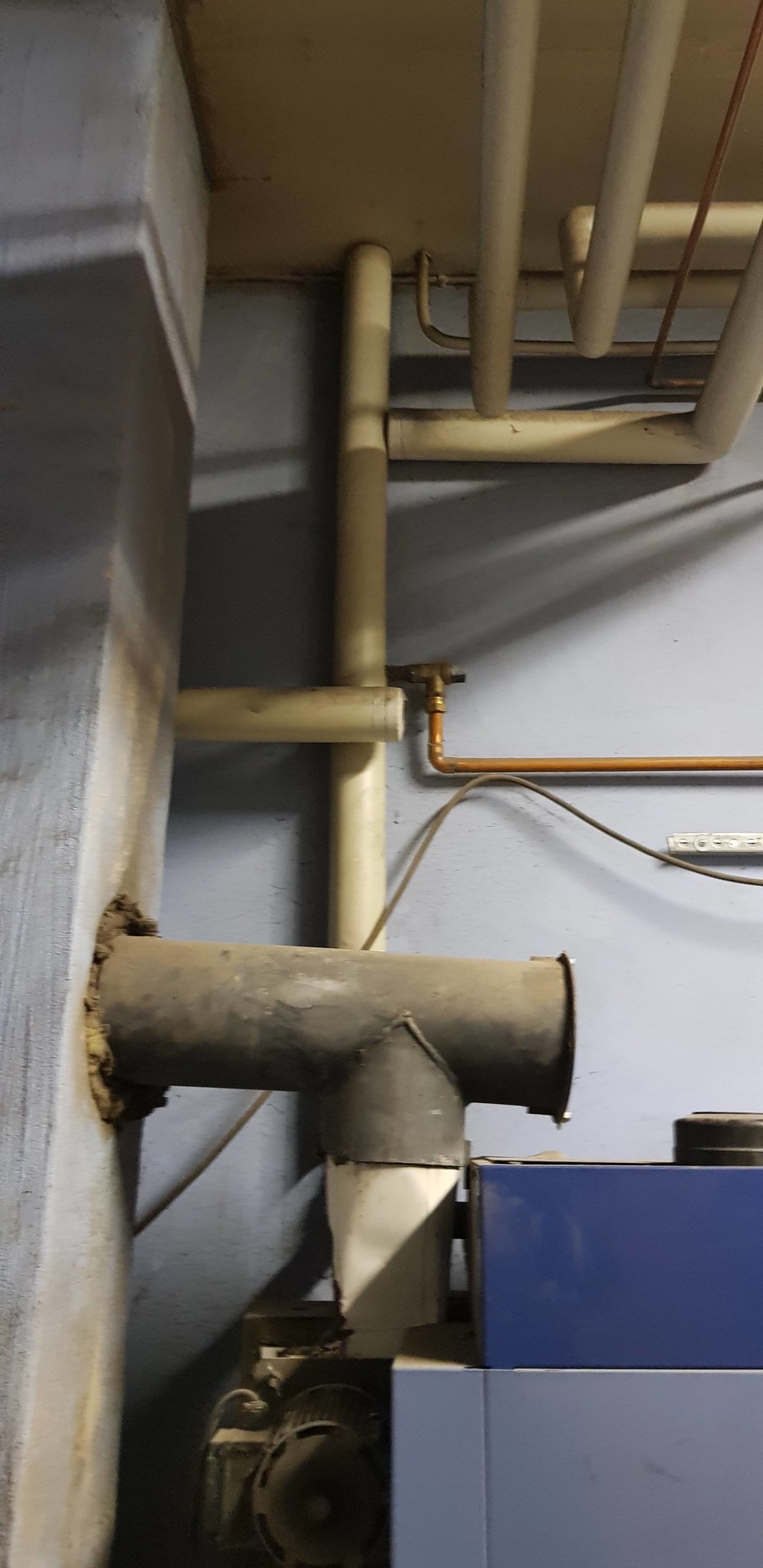

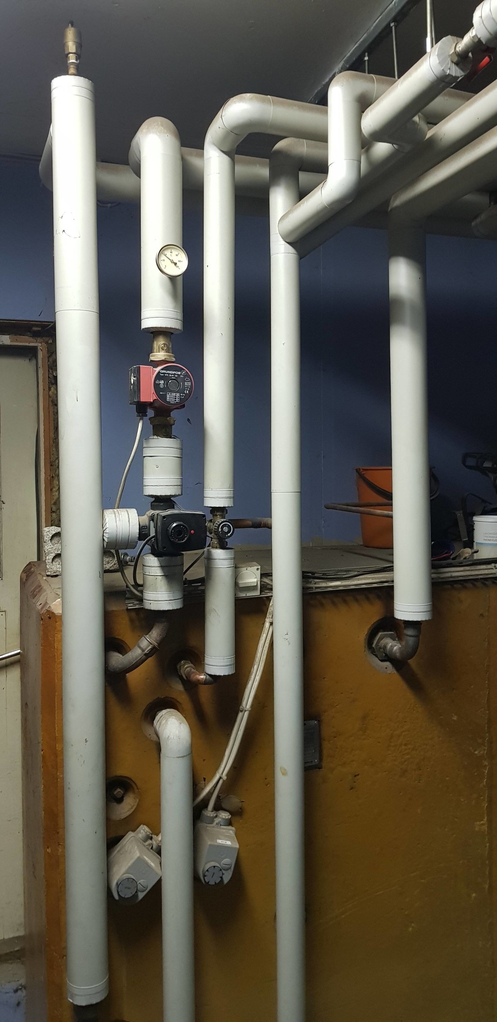

Kan det sitta på vinden där då tro?... när det är fullt så kommer det från det vita röret som kommer från vinden...
  • Ett rörarrangemang i en källare med ett horisontellt rör kopplat till ett vertikalt som går mot taket.
Ja, det är det normala. Jag har en liknande anläggning. Expansionskärlet kan sitta var som helst över övesta elementet. På vinden är det vanligaste. Sannolikt har du även ett rör ut genom taket från det.

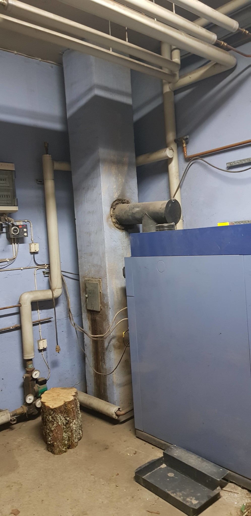

Jag har enbart golvvärme....
och denna anläggningen sitter i huset bredvid.
