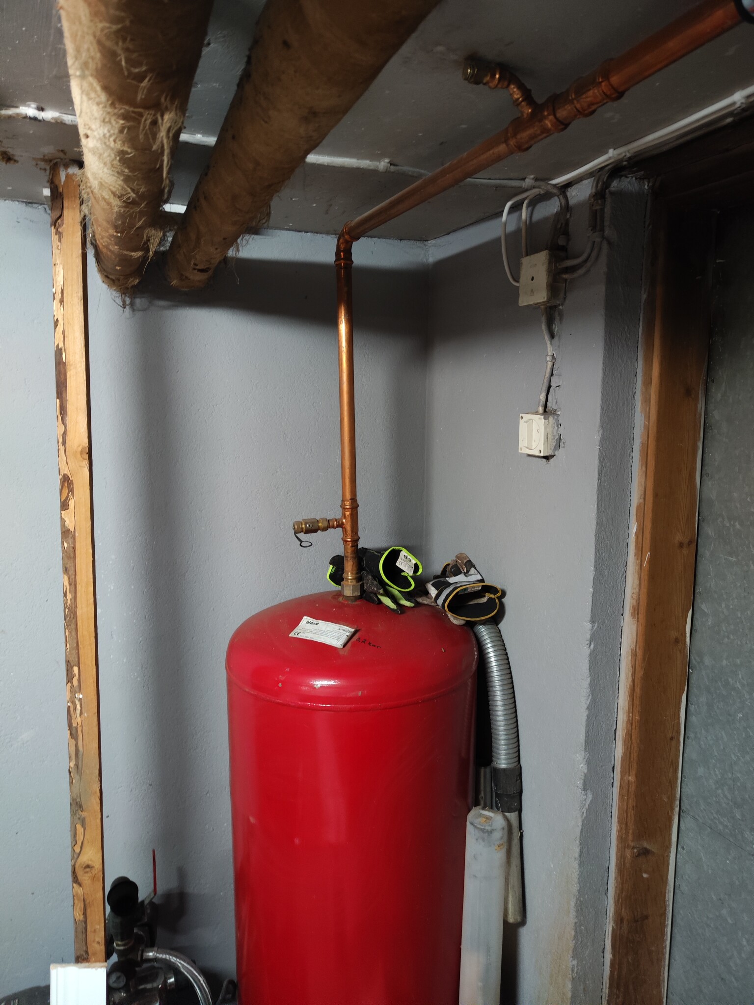

Jag har vid två tillfällen upptäckt att vi har haft läckande rör i källare till våra acktankar, detta har vär rörmokare bytt ut och som vanligt har man fått massa luft i systemet som vi försöker tömma, denna gången ganska envist men vi jobbar på..
En ny sak är att expansionskärlet i källaren inte längre får varma rör till sig, detta var tidigare mycket varmt och nu ljummet...
Enligt rörmokaren så var detta fel kopplat av honom från början och är nu tillrätta, stämmer det att rören till expansionskärlet INTE ska vara kokheta.
Våra ack.ta når upp till 80 grader.
  • Rött expansionskärl i källare med kopparrör anslutna ovanifrån, samt skyddshandskar vilandes ovanpå kärlet.
Kärlet ska sitta på det kallaste delen, normalt i botten på en tank eller på returen från elllementen. blåsan i kärlet gillar inte för varmt och tar sryk av värmen. Så röris har gjort sitt jobb bra, med att ändra.

Jepp och det var nog så att det tappades ur en massa vatten och fylldes på. Då tar det tid att koka ur syret, kanske en hel vecka kan det ta med att lufta ur. Bör sitta avluftare på topp tank/ar som kan stängas, dom biligare har en förmåga att börja läcka. Men lycka till nu med avluftning och drift av pannan.

Varför kokar pannan, det ska den inte kunna göra. Antingen för klena rör mellan panna och tank. Laddomaten kan bara ge flöde som den ska, ställ upp laddpumpen på max. Pannan måste få ett flöde genom sig och kylas ner. Eller så får du strypa ner på farten på eldningen i pannan. Vilken storlek på pannans effekt och vad för dim på rören mellan panna och tank/ar har du.
