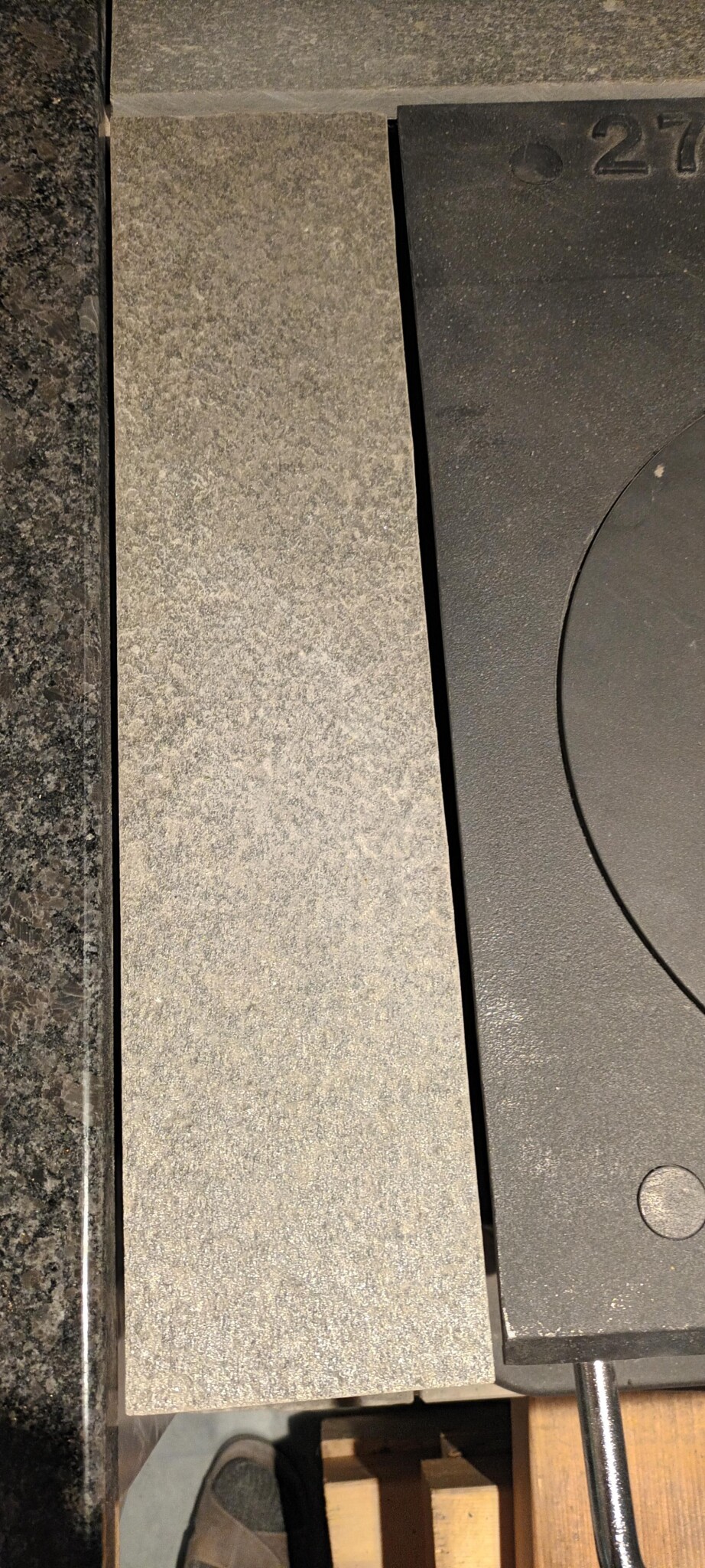

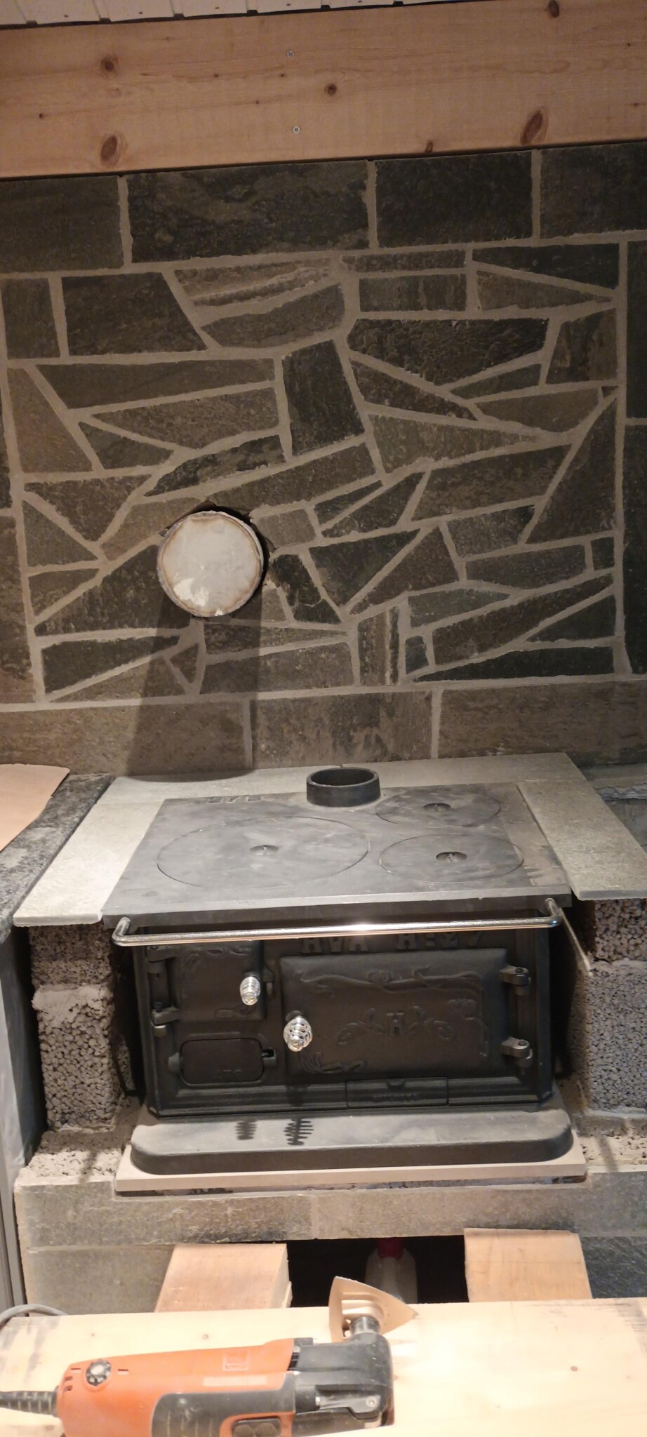

Skall täta mellan vedspis och ramen runtom av skiffer( ca.5-7mm springa)
Försöker hitta svart brandsilikon, som nog skulle funka.
Hur har ni löst problemet?
Pannkitt tål höga temperaturer. Silikon låter inte optimalt. Utsidan på en vedspis kan bli mycket varm.
Vad är det för vedspis? Har du några bilder? Det är inte alla springor som bör tätas. På vissa ställen måste det vara lite spel.

Har murat en fundament av leca med bra mellanrum till spisen men vill ha tätt uppe på.
Inte trevligt om man råkar koka mjölk som rinner ner i mellanrummet.
Ska fixa lite bilder imorgon.
Har fått tag på Mapei Mapesil 300°C
Får se hur det blir.
