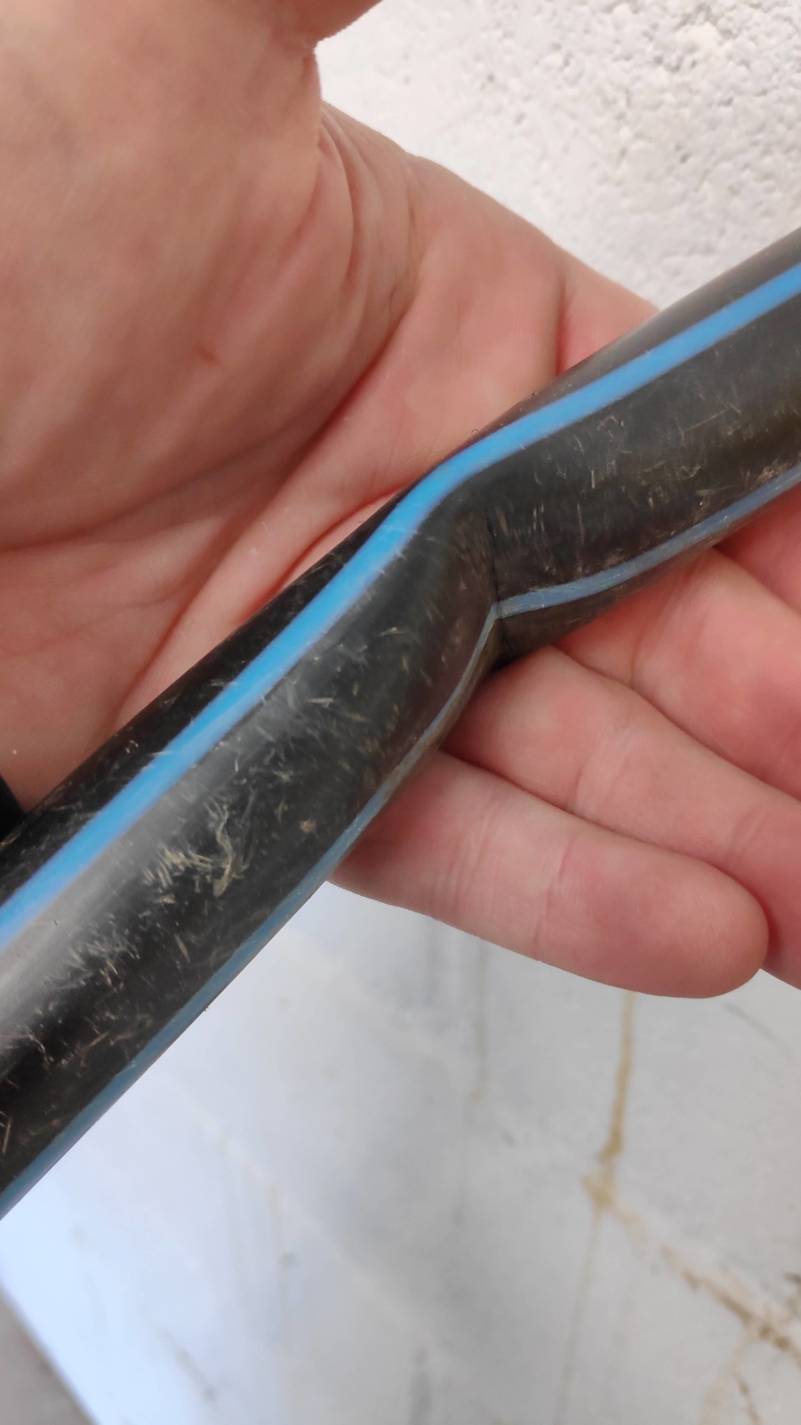

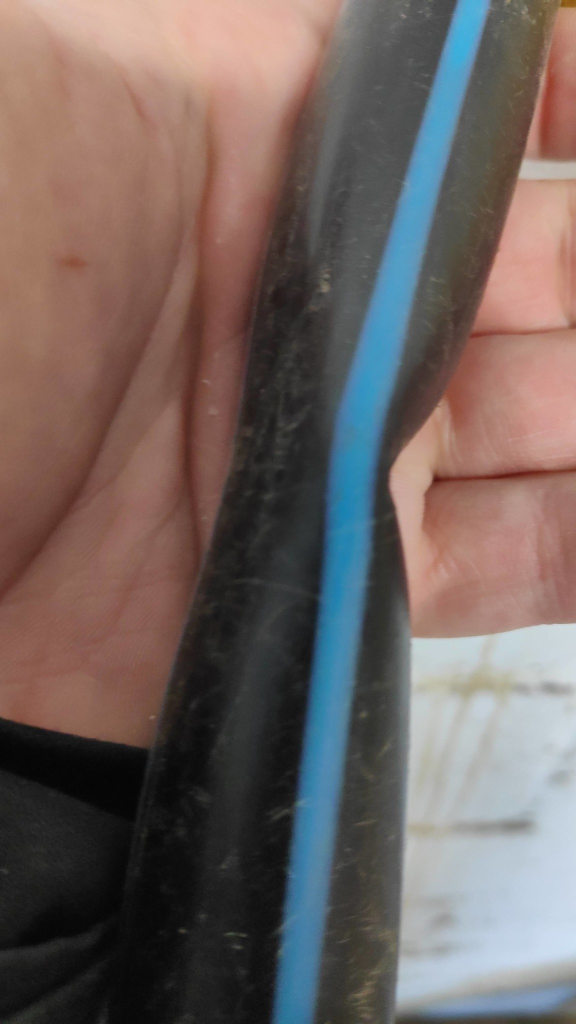

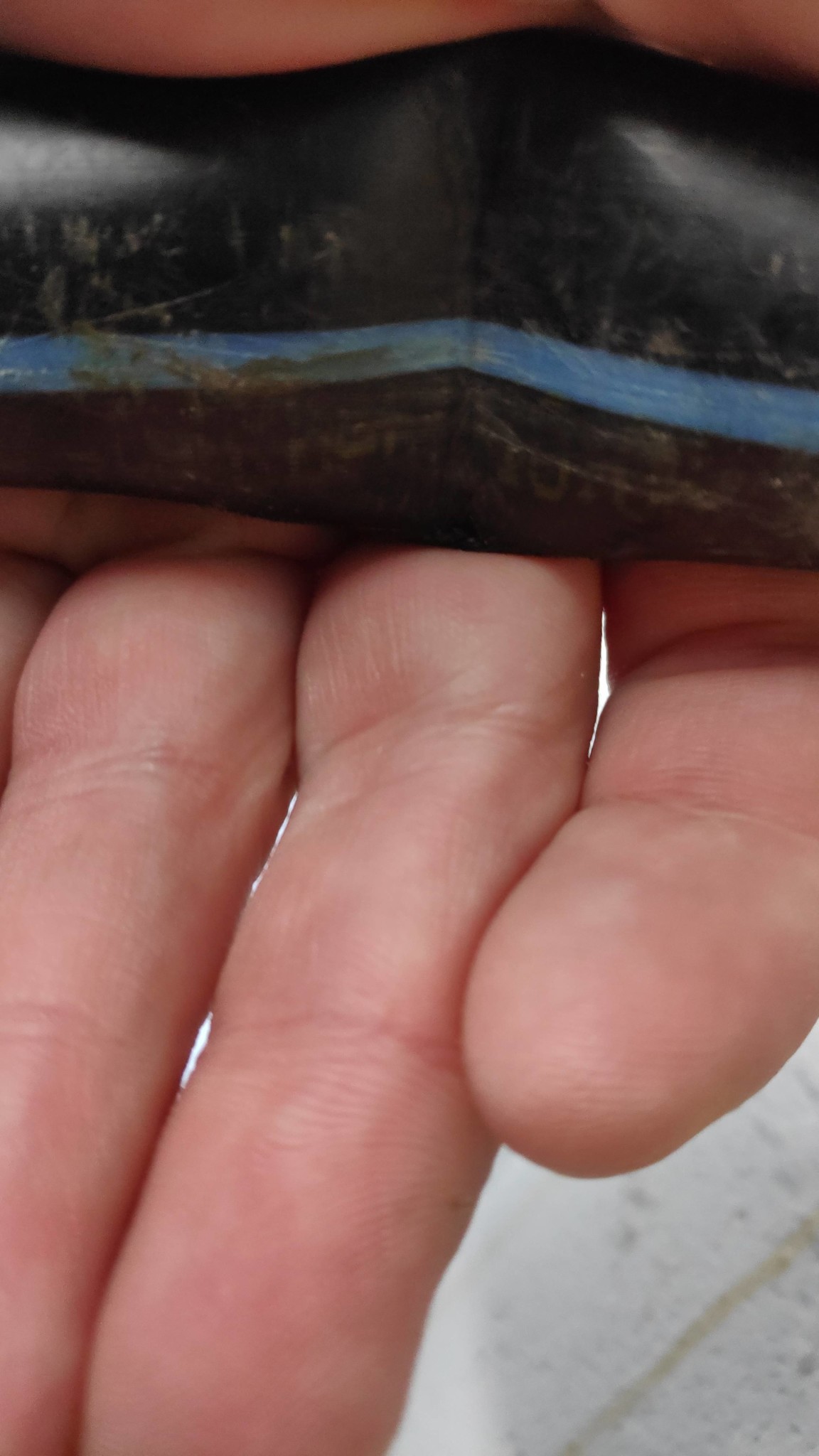

Hej
När jag skulle dra igenom den nya vattenslangen genom väggen var det så trångt så jag fick en knäck på den. Den återtog sen inte sin ursprungliga form utan man ser "vita kanter" där vecket varit och den är lite platt och bred där om ni förstår vad jag menar.
Min fråga är om jobbet är ogjort och slangen måste bytas eller om den rätar ut sig när jag trycksätter med kommunalt vattentryck?
Tacksam för svar :)

@Krilleman har rätt. I första hand är det bästa att byta ut den. Annars kan man värma lite försiktigt med en varmluftspistol så går vecket ut igen.

I ett skarpt veck har det skett en töjning av materialet och det resulterar i en försvagning av röret. Beroende på hur vecket ser ut kan röret återfå sin ursprungliga form om man värmer det lite. Smältpunkten för PE ligger på ca 200 grader.
Utifrån en bild kan man se hur pass illa vecket är, är det ett riktigt skarpt veck även efter värmning hade jag bytt ut den. Är vecket under jord nu eller åtkomligt? Annars kan man klippa bort det och sätta en skarvkoppling

Vecket är illa. Man ser att materialet töjt sig eftersom det är vitt i vecket.
Att skarva under jord är jag lite mot.

Den är nog körd bättre med en skarv

Den hade jag försökt värma, troligen går den tillbaka. Jag Isiflo har en reparationskopplingkoppling utan kanter som du kan trä över skarven om du vill vara på den säkra sidan. Den har rsk nr 2501062. Den finns på bland annat https://www.vvsobygg.se/rak-kopplin...MI-ev3-77e3gIVF8ayCh3vAQrEEAQYBSABEgJLrfD_BwE men det är möjligt att den finns billigare på något annat ställe.
Annars är det inga problem att köpa en skarvkoppling av bra kvalitet och kapa bort skadan. Jag skulle rekommendera isiflo eller beulco.
Absolut ska den skarvas. Lägg på en PKR skarv och se till att dra de svarta plastmuttrarna ordentligt. De ska dras helt i botten!

Jag lägger mig också i skaran som tycker det där ska skarvas om det inte går att byta.
