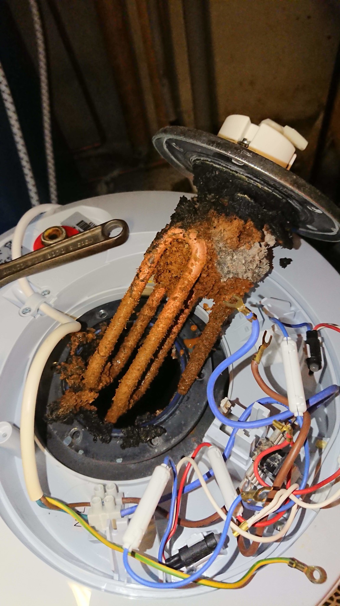

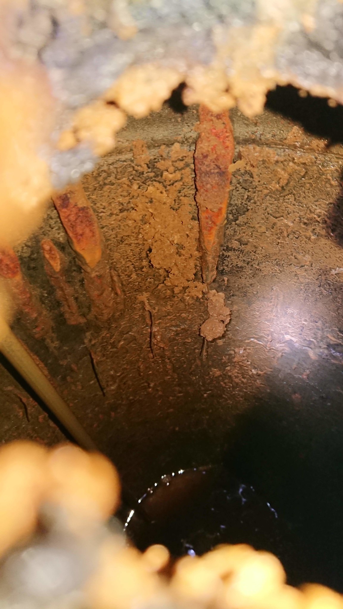

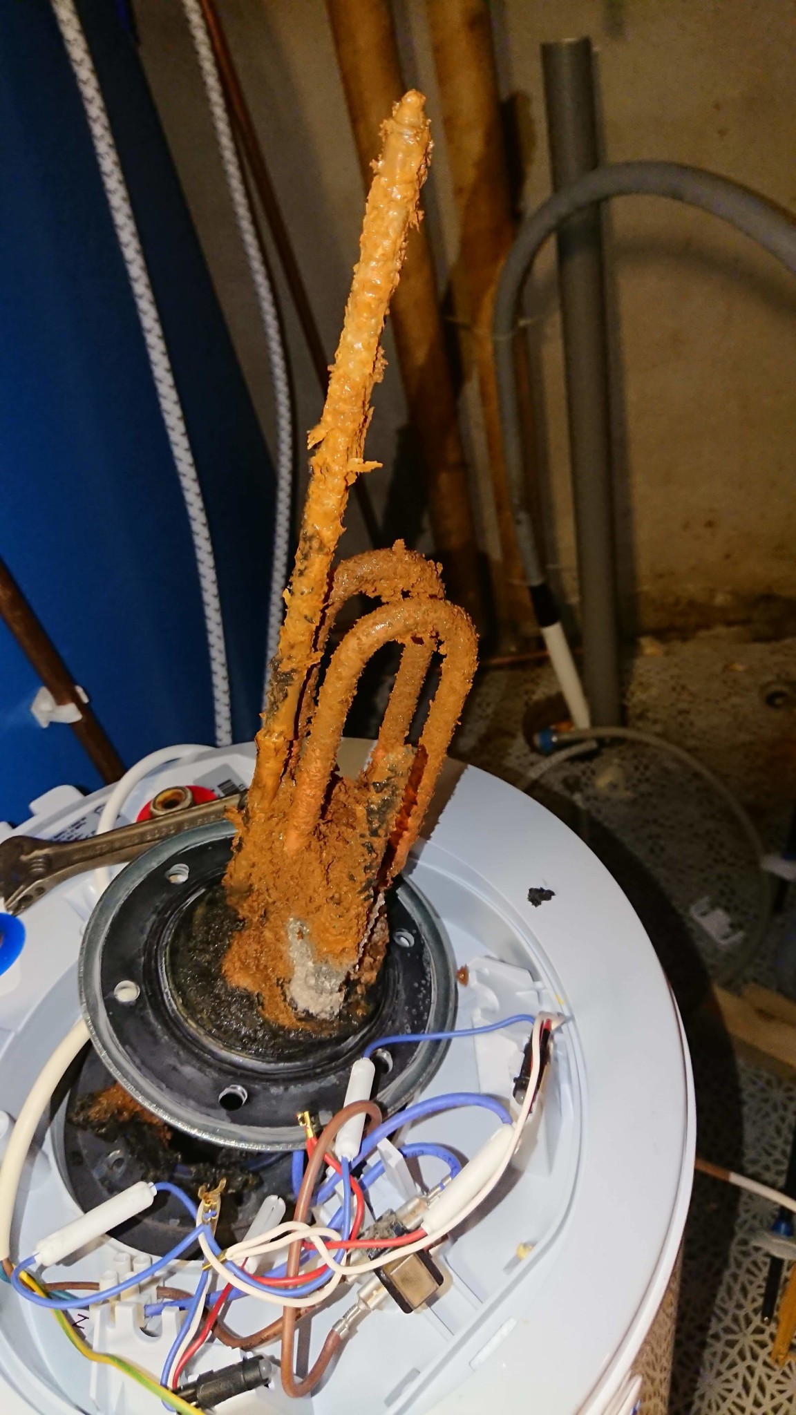

Min vb har börjat å läcka så plockade ner den och så hör såg den ut inuti.
Den är ca 4år,
Är för att jag inte bytt offeranoden i tid?
Länk till vattenkvaliten

Kalkavlagringar , patronen sitter direkt i vattnet och vid drift kokar vattnet , det blir små microbubblor på patronen . Vid varje bubbla torkar det lite kalk , efter ett antal år så är patronen full på det sättet .
Då blir patronen för varm och spricker , bara att gilla läget och byta patron eller byta till en VVB som inte har patronen i vattnet

Nibe har en serie vvbs med stetit patron, då är patronen aldrig i kontakt med vattnet. Inte farligt mycket dyrare.

Har du vvc i huset? När det bara är kalk ser patronerna ofta svart/vit brända ut. Din ser ut mer ut som kalk/järn/hummus , men det ska det inte vara i kommunalt, om de inte tar det från en mycket liten och lövig sjö

Har du kalk i vattnet som det ser ut enligt din patron så ska du inte ha en rostfri , ( i skåne med mycket kalk är det inte bra med rostfritt ) det enda som kan var ar en emaljerad med patronen som sitter i en tub utan att vara i vattnet
Finns två typer av VVB , en med s.k. värmesköldar ( elementen sitter på utsidan av tanken
och en typ som har keramiskt element i en tub in i VVB

Vattenanalysen visar att det är mjukt vatten som inte ligger långt ifrån regnvatten så det ska inte finnas något kalkproblem. Den låga halten kalk kan möjligen ha ställt till det så att korrosionen ökat.
Vad är det för VVB? Eftersom den har offeranod, är den emaljerad?
Ja den är emaljerad, innan Hadde jag en kopparmantlad och den såg ungefär likadan ut inuti när den började läcka..
Köpte en ny VVB nu med där elementet är kapslar i rostfritt, får se om den håller bättre.
