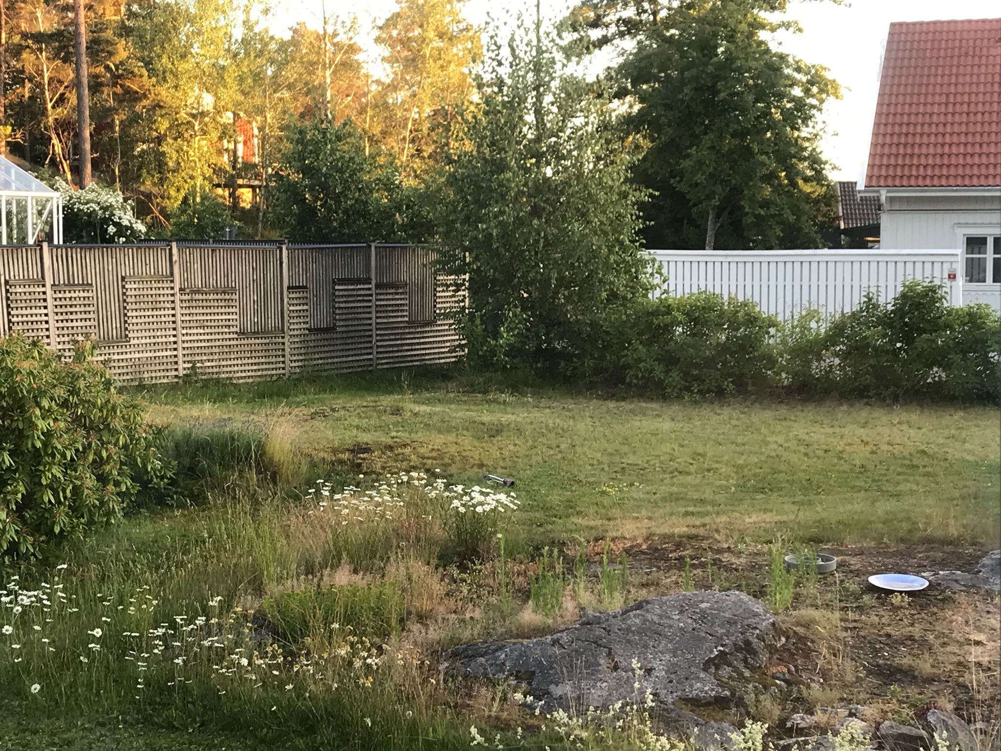

Hej. Vi har en solig tomt och en gräsmattedel där vi funderar på att sätta upp ett växthus. Såg i helgen detta, som var magiskt fint. Kanske är att drömma lite, men tänkte jag frågar er byggproffs där ute. Var börjar man? Läst på en hel del, men hör gärna tankar kring
1. Grunden - bergig tomt med tunnt lager gräsmatta som ni ser på bilden. Vad gjuter man bottenplatta på, alt, kan man använda marksten och mura upp, som grannens växthus är (murad botten med växthus på).

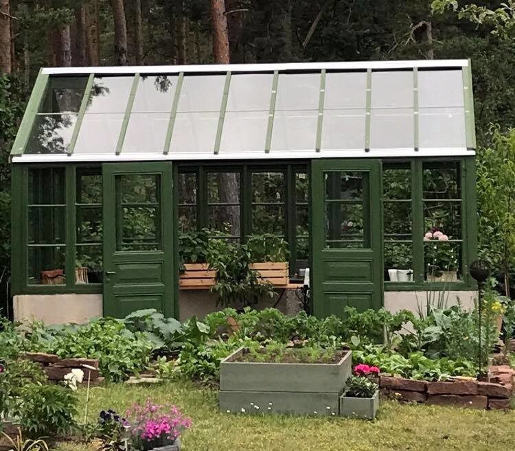

2. Om man ska använda fönster och dörrar som detta vi såg nyligen - var börjar man då. Måtten tänker jag främst på. Köpa fönster först och bygga därefter antar jag, men ni kanske har andra tips?

Grunden beror bl a på till vad / hur växthuset är tänkt att användas.
Ska det vara markbäddar eller bara krukor i växthuset, eller rent av upphöjda bäddar?
Tycker att mura upp en grundmur från berget vore bäst. Muren kan isoleras på utsidan om man vill få marken i växthuset uppvärmd lite tidigare på våren.
Ska man rita huset själv så bör man utgå från mått på tillgängliga glas och dörrar.
