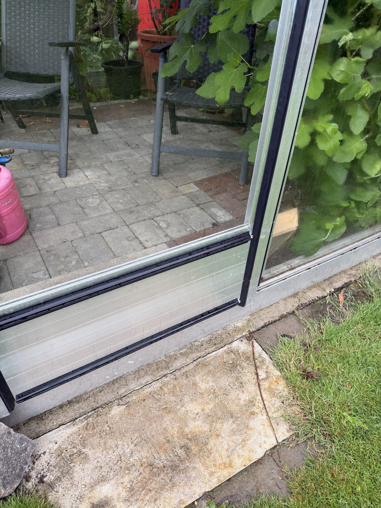

Här ser man ungefär vad jag menar (vi ville inte heller ha öppen jord utan odla i krukor);
Vi grävde ett dike, lade makadam, gjöt en sula och murade lecablock som växthusets sarg är bultad i. Inne i växthuset grävde vi bort matjord, ladd makadam, paddade, stenmjöl och vanliga betongplattor. Fördelen med det är att det kan spillas hur mycket vatten som helst utan att något förstörs. Dessutom fungerar makadam och betongplattor som värmemagasin vilket är bra tidiga vårat och sena höstar (även vintertid) då mikroklimatet i växthuset är lite varmare än ute trots att det är oisolerat.
