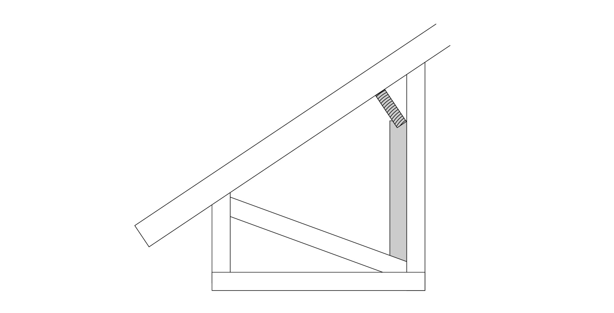

J justusandersson skrev:
Antingen placeras den avväxlande limträbalken i rät vinkel i förhållande till högbenen
Skulle man kunna tänka sig något i den här stilen?
Schablonbild som visar en enkel takkonstruktion med lutande takstol och krokigt bjälklag.
Absolut. Det viktigaste är att limträbalken blir ordentligt infäst i stödbenen.

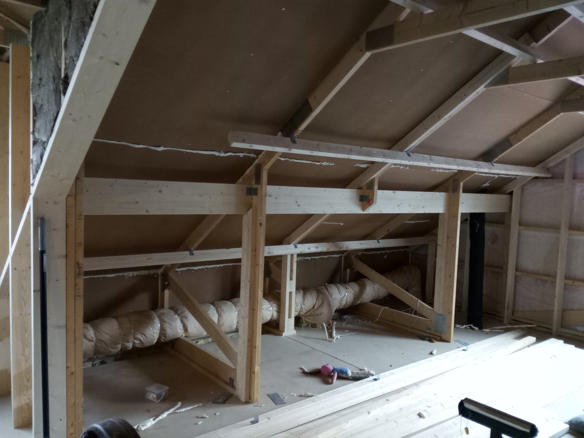

Mahognymarkus Mahognymarkus skrev:
Jag byggde övervåningen på vårat Älvsbyhus i vintras. Jag kapade ett stödben och växlade av med en limträbalk. Kommer tyvärr inte ihåg vilken dimension och hittar inga bilder på utförandet. Men såhär blev resultatet. Sängen är 200x105cm

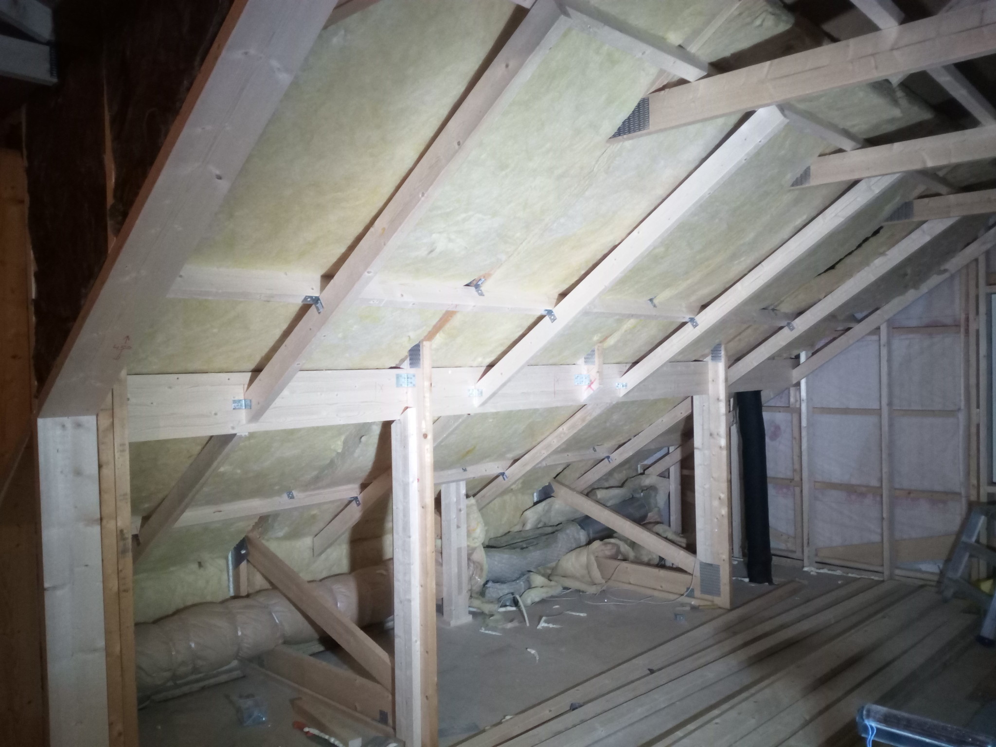

Såhär blev det tillslut, tror inte att det rör sig åt något håll, limträbalken är 6 meter och går ända ut i gaveln.
  • Limträbalk installerad i takkonstruktion på vind med isolering och trästöttor synliga.
  • Nyinstallerad 6 meter lång limträbalk i taket på en vind med isolering och trästomme.
  • Ombyggnaden av en vind med en 6 meter lång limträbalk som stöd, omgiven av isoleringsmaterial och träreglar.

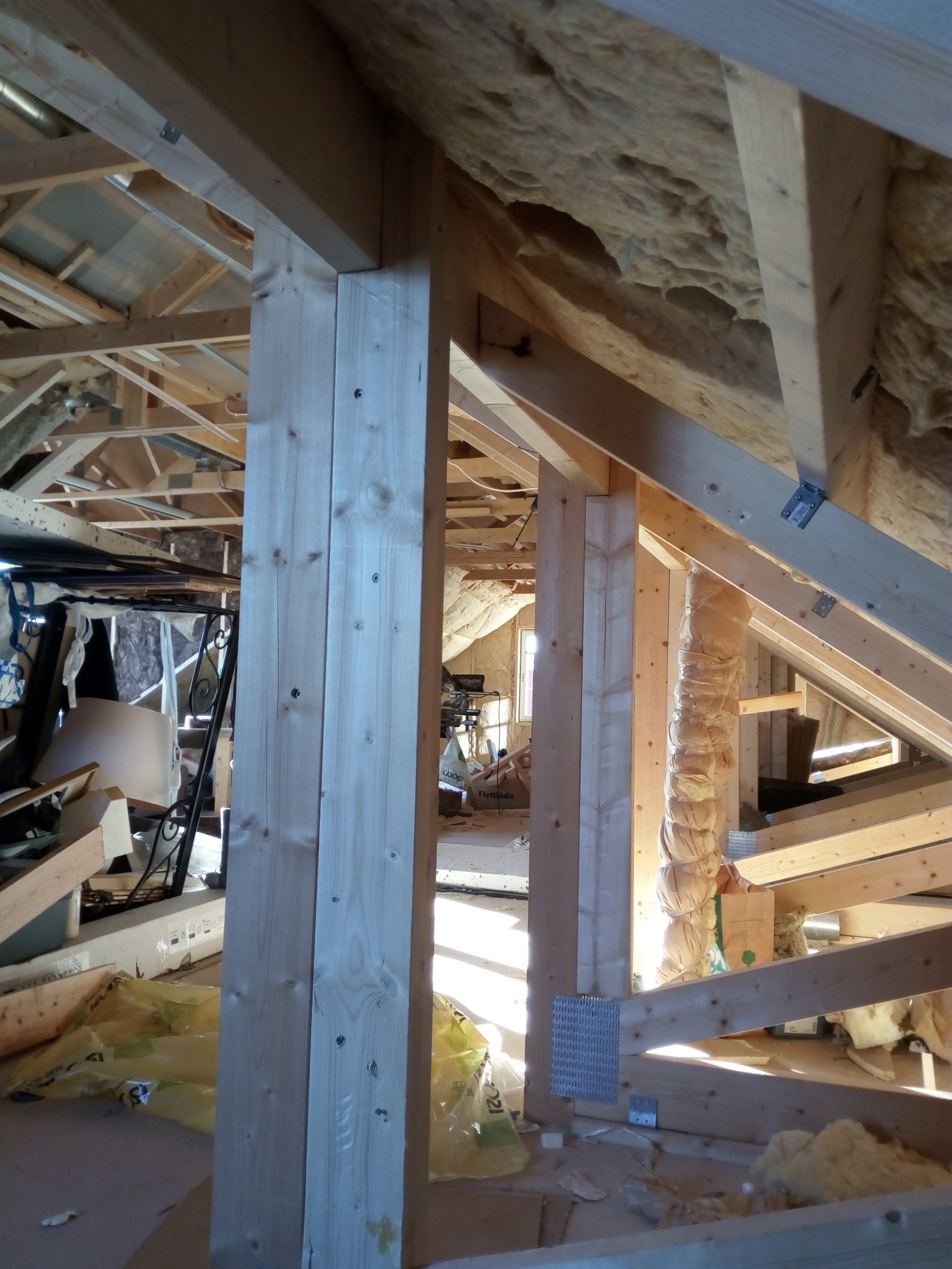

Garningen och 1 till

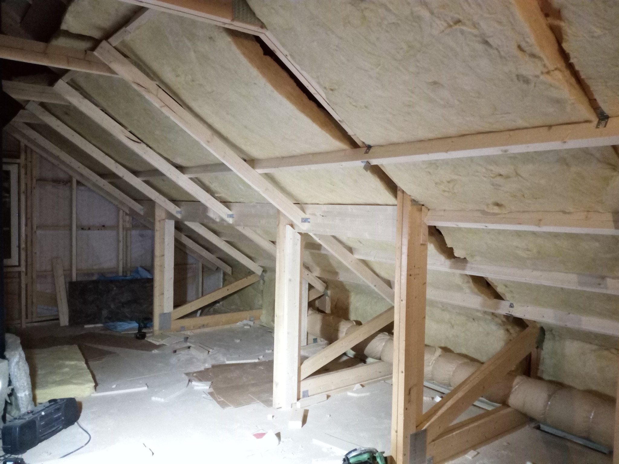

Gjorde likadant som "Mahogny" för att låsa fast snedsträvan, tack för bilden , stödbenen på vardera sida och överramen är dubblade...
Nu kan isoleringen fortsätta
  • Interiör av byggprojekt med dubblade stödben och snedsträvor i trä samt pågående isoleringsarbete.
Nu är jag ju varken byggnadsingenjör eller konstruktör så ni får väl ta mina inlägg med en nypa salt...
Jag satte en stående planka på varje sida av takstolen precis innanför sängen och kapade snedsträvan där.
Limträbalken köpte jag på Byggmax och monterade själv..
Vi har två likadana rum mitt emot varandra så en takstol är kapad på båda sidor.
Hittade en bild på både Limträbalken (ej färdigmonterad) och kapningen av snedsträvan. [bild]
På golvet rakt under limträbalken satte jag en regel mellan stödbenen och sen stående reglar på båda sidor under balken samt en till för att få öppningen för sängen 2m.
