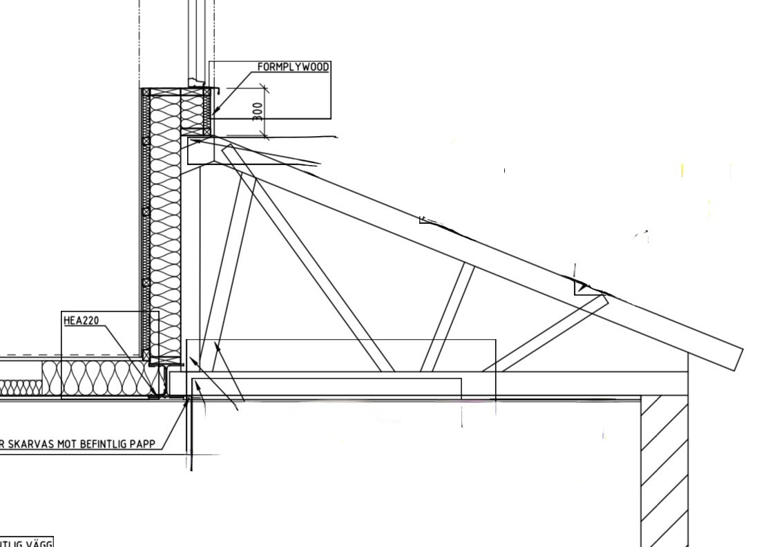

Är det någon som vet om det går att växla av en takstol på annat sätt än förslaget som är på bilden?
Går det att föra över lasten till intilliggande takstolar med balk och kilar?
  • Det är en teknisk ritning av en byggdetalj med dimensioner och konstruktionskomponenter som stålbalkar och förstärkningar.

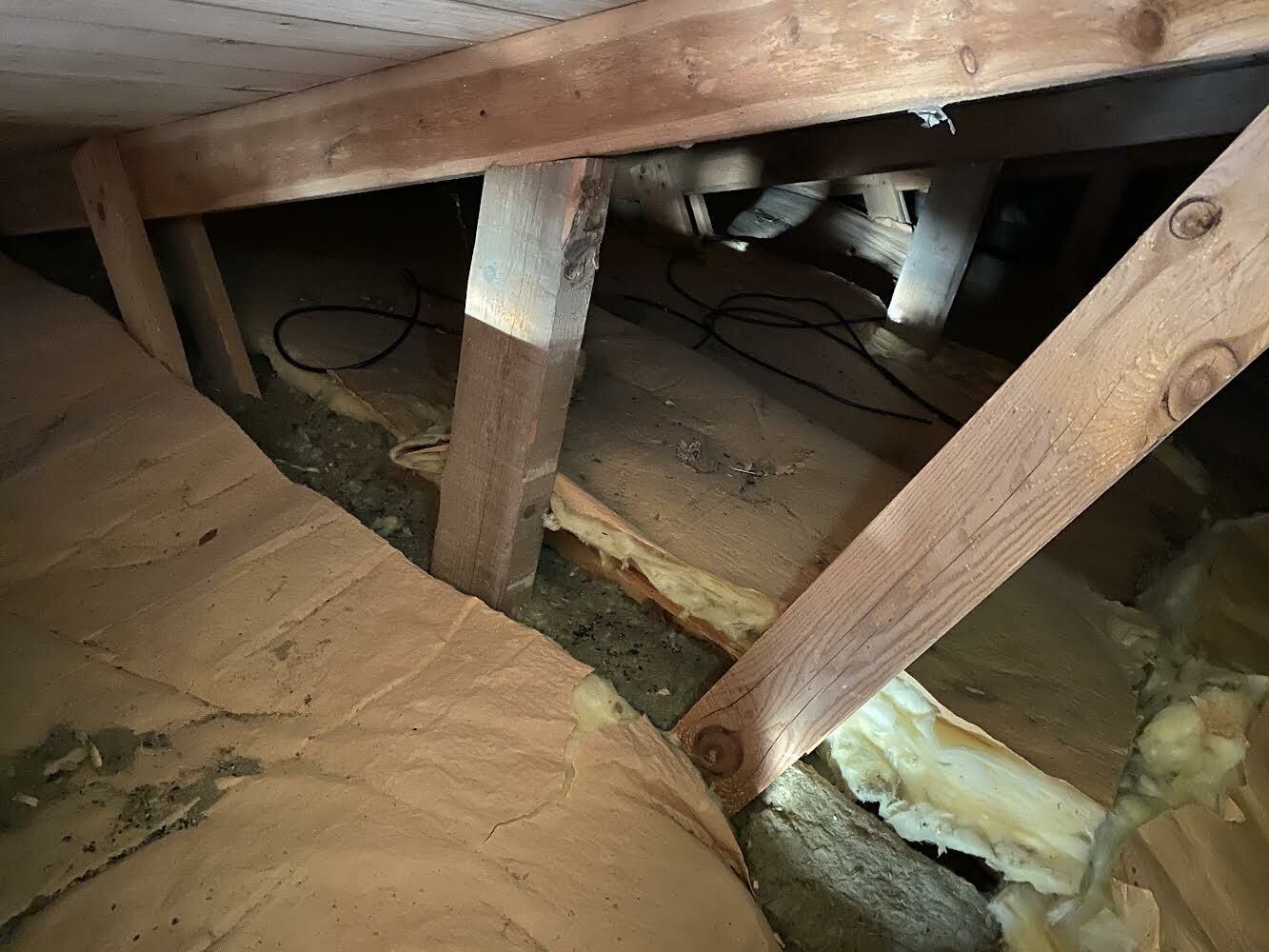

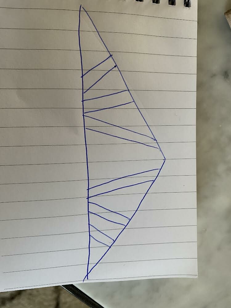

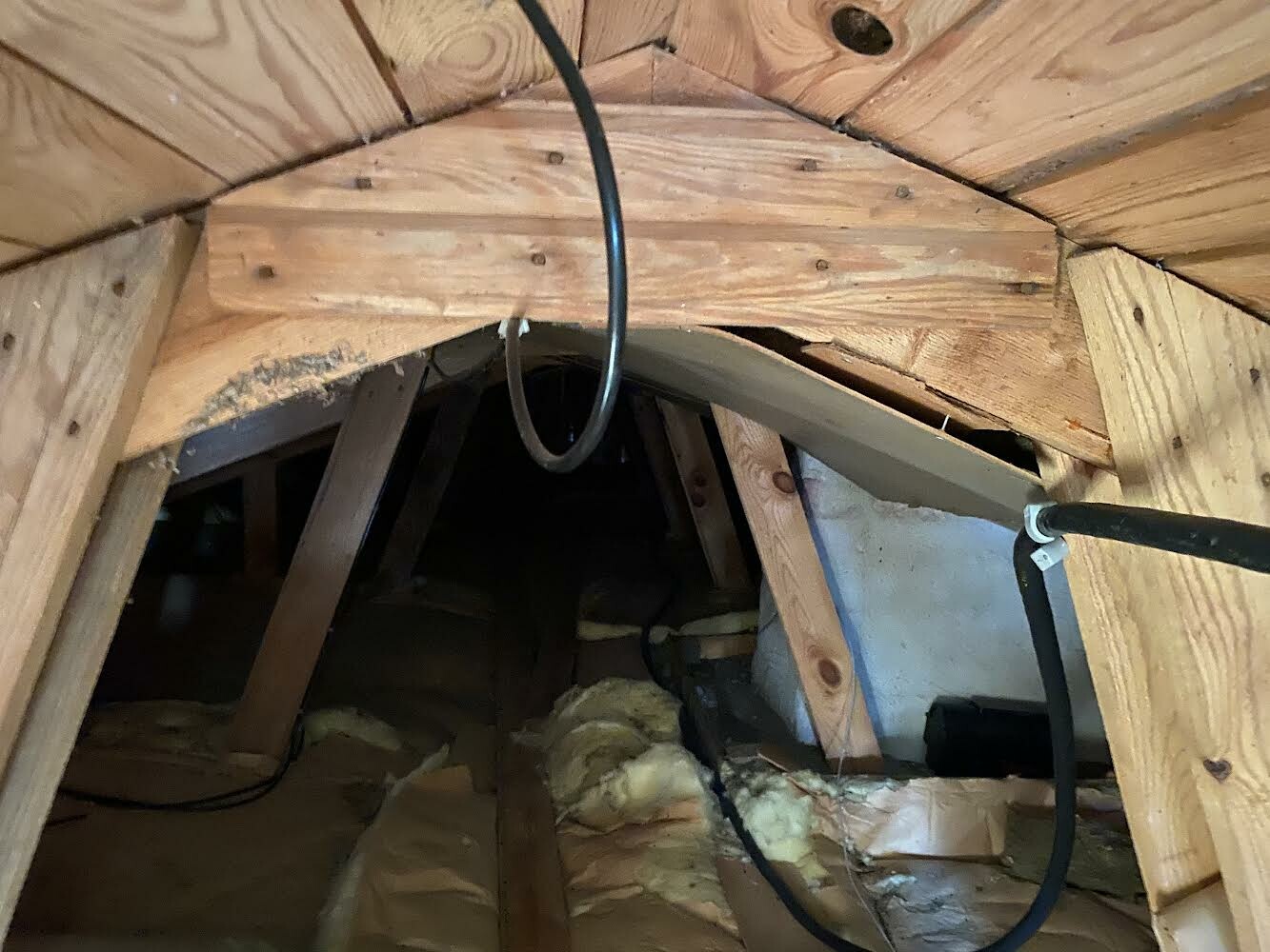

En enkel skiss på takstolarna och några bilder.
  • Blå triangel med interna divisioner på linjerat papper, ritad i penn, enkel geometrisk form.
  • Mörkt kryputrymme under ett hus med träbalkar, isolering och lösa kablar.
  • Vindutrymme med träbalkar, isolering och sladdar, dunkelt, obestämt, oavslutat byggnadsspace.
Vad ska du egentligen göra? Det ser ut på ritningen som att du ska kapa av halva takstolen, för att sedan bygga på en ny fasad eller? Vad är det för balk med stolpar på ritningen som ligger över överarmen?
Det är lite pilar där du suddat bort infon.
Är det enda konstruktionsritningen du fått? Är det en eller flera takstolar som ska växlas av?
Vad är det du inte är nöjd med i förslaget?

Jag vill kapa halva takstolen för att frigöra mer yta på loftet.
Det är en takstol som jag vill modifiera.
Som det är idag finns det gamla taket delvis kvar på loftet.
Konstruktionsritningarna är inte aktuella då det gjordes med tanke att jag skulle göra ett taklyft som aldrig blev av.
Det var inget fel på förslaget utan det blev alldeles för kostsamt.
