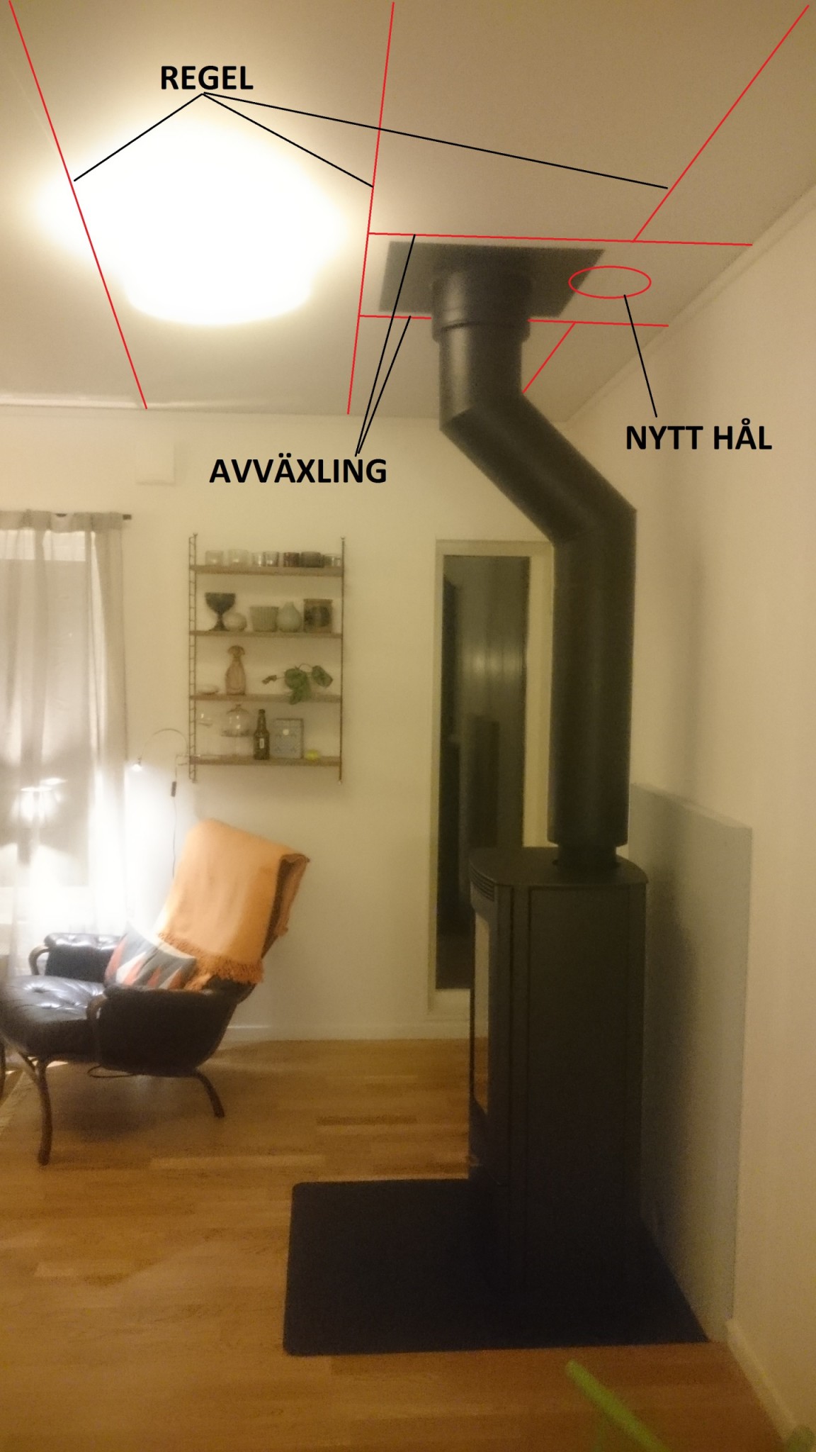

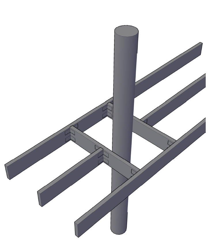

Vi har installerat en kamin med en krök på skorstenen för att undvika en regel i mellanbjälklaget, men kröken fick underkänt av sotarn så nu måste bjälklaget växlas av. Avväxlingen ska ske med vinkelbläck och jag undrar om placeringen av dessa ser ok ut? Se skiss:
Mått bläck: 90x90x60x2,5mm
Regel: 45x220 på cc600mm
Räcker det med två på varje sida enligt skissen? Eller finns det större, kraftigare att köpa? Länka gärna i så fall.
Tack på förhand!
Tack på förhand!

Det blir både enklare och starkare!
https://www.byggmax.se/spik-och-skr...-och-plåtband/balksko-45x137mm-gf-320-p235137
Produkter som diskuteras: "balksko"
Balkskor
Balkskor används för att skapa starka och säkra förbindelser mellan två träelement, oftast mellan balkar och stolpar inom konstruktion. De finns i en rad olika storlekar och former, beroende på den specifika tillämpningen. De är ofta

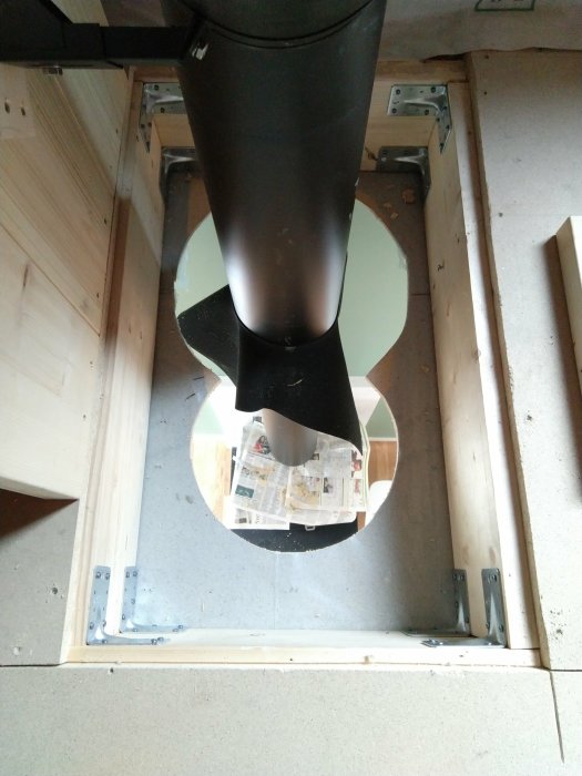

Kommer inte balkskon bygga 2mm vilket gör att avväxlingen kommer lite högre upp vilket i sin tur gör att golvet på ovanvåningen kommer bukta? Jag skrev aldrig att det är ett 1 o 1/2 plans hus med övervåning.
Eller bör jag jacka ur 2mm på avväxlingen så att balkskon inte kommer bygga något på höjden?
Nybörjare, och dessutom lite osäker
Är det ett problem att balkskon sticker ner 2mm under reglarna?
Om det är det så kan man jacka ur 2mm i regeln just där den ligger i balkskon, då kan balkskon monteras jäms med reglarnas underkant.
Undertaket (takskiva av spån eller liknande) ligger dikt an mot reglarna. Men ja, att jacka ur regeln är nog melodin ändå. Tack för input!Gabbe1 skrev:

Glider isär är nog minimal risk, möjligtvis kan det svacka ner något.murak skrev:
Har du några reglar extra kan du ju slänga dit dem som stämp någon halvmeter "utanför" hålet. Så att den balk du sågar av har stöd under tiden!
