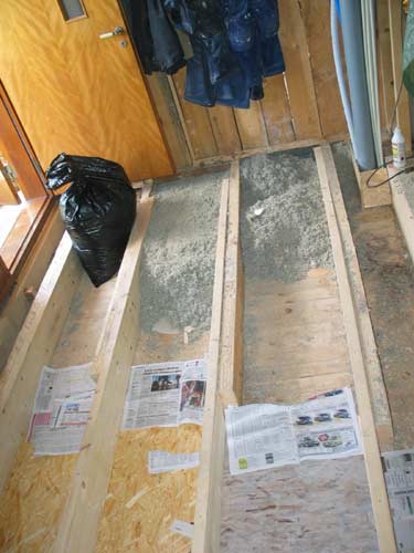

Behöver byta ut en stor bit av en golvregel som har varit fuktskadad. Torr nu men vill ändå få dit friskt virke när jag ändå fixar allt annat. Problemet är att jag inte kan byta hela regeln då den fortsätter under ett annat rum. Kan jag stötta upp den friska delen av regeln, kapa den och växla av den genom att förbinda den med de reglar som löper parallellt och sedan sätta en ersättningsregel på andra sidan växeln och fortsätta i regelns riktning?
Lite rörigt att beskriva i text. Bilden nedan visar hur jag har tänkt. Svart är ursprungliga reglar (cc 30), grönt är växeln och rött är den utbytta sektionen av den skadade regeln.

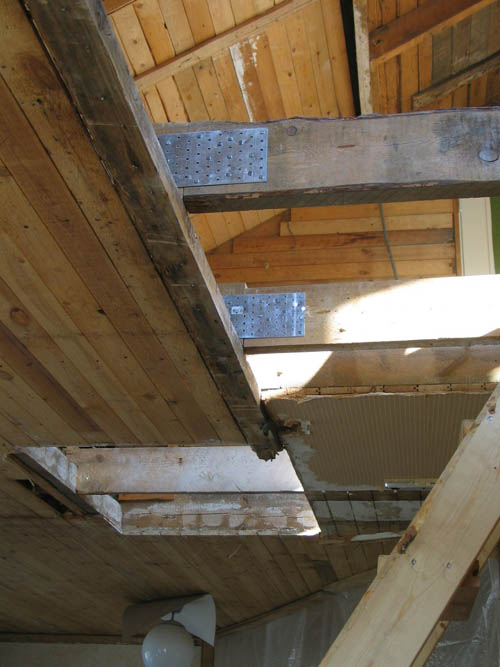

Det finns ett par alternativ där du helt enkelt kapar av den röda och ersätter det dåliga virket. Det kan en ingenjör räkna på. Jag har gjort sådana skarvar i mitt hus. Man kan stumskarva med spikningsplåtar eller så lägger man en regel parallellt med den röda och bultar ihop dem med genomgående vagnsbult och PU-Lim.
Jag har dock ingen fackkunskap HUR man beräknar sådana åtgärder, men någon annan på forumet kan kanske hjälpa dej.

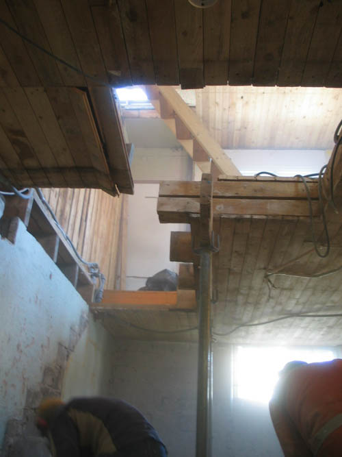

Vi rev lite väggar och en trapp. Då var vi tvungna att förlänga reglarna.
Skarvning med spikningsplåtar.

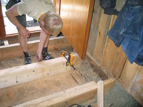

Här skarvade vi ett par andra reglar som var kraftigt ruttna av en tidigare vattenskada:
Vagnsbult och PU-lim:

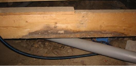

Efter att ha undersökt regeln ytterligare inser jag nu att de båda ändpunkterna måste vara kvar pga hur de har byggt. Återstår då att enbart byta ut den vattenskadade delen. Virket är inte murket rakt igenom utan det är snarare en sektion där undersidan är murken samt ett område på ena sidan som är ca 70 cm långt (regeln, eller kanske snarare bjälken, är tre meter) och sträcker sig till halva höjden.

Om undersidan på en fritt upplagd bjälke (på två stöd, ex.vis yttervägg/hjärtvägg; om det är en bjälke som är kontinuerligt upplagd på tre stöd; yttervägg, hjärtvägg, yttervägg, är även överkant över mittstödet en kritisk punkt) är murken, är det absolut sämsta stället den kan vara det på. I undersidan på bjälken finns påkänningar till följd av belastningen som blir till ett böjande moment med dragspänning i inre hållfasthet i underkant och tryck i överkant av bjälken. Hållfastheten är därför redan nedsatt och det du kan göra är t.ex. följande:
Låt det murkna vara kvar. Borra in Borpatroner runt skadan mot friskt virke så att event. rötsvampar inte sprider sig vidare (annars går resten av bjälken oxå till spillo om det blir fuktigt på nytt). Sätt en lapp av minst halva bjälktjockleken x höjden p.b.s om skadan och låt den gå ut minst en halvmeter på var sidan om det murkna. Lappen skruvar du med lim emellan. Vanligt trälim om det är hyvlat virke. PU-lim (för bärande konstruktion) om det är ohyvlat virke. (Biltemas PU-lim duger inte för detta.) Skruva i ändarna i grupp från båda sidor. Välj skruvlängd så du får 2-skärigt förband, dvs. skruven ska gå genom alla tre delarna. Du behöver inte skruva i mitten utom för att få anliggning mellan lapparna och den skadade bjälken.
Alternativet till Borpatroner är att såga bort allt det murkna upp i friskt virke och lusa i med en ny träbit med god passning, skruvad och limmad, men det kan vara svårt att komma åt på undersidan.
